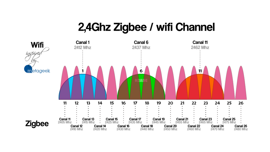

Les interférences entre le Wi-Fi et le Zigbee sont un problème courant en raison de leur utilisation partagée de la bande de fréquences 2.4 GHz. Voici une explication détaillée et structurée pour mieux comprendre le phénomène et comment le gérer. 1. Contexte technique Bande de fréquences commune : Le Wi-Fi (normes IEEE 802.11b/g/n/ac/ax dans la bande 2.4 GHz) et le Zigbee (norme IEEE 802.15.4, souvent utilisé pour les objets connectés comme les ampoules intelligentes, capteurs ou hubs comme le
