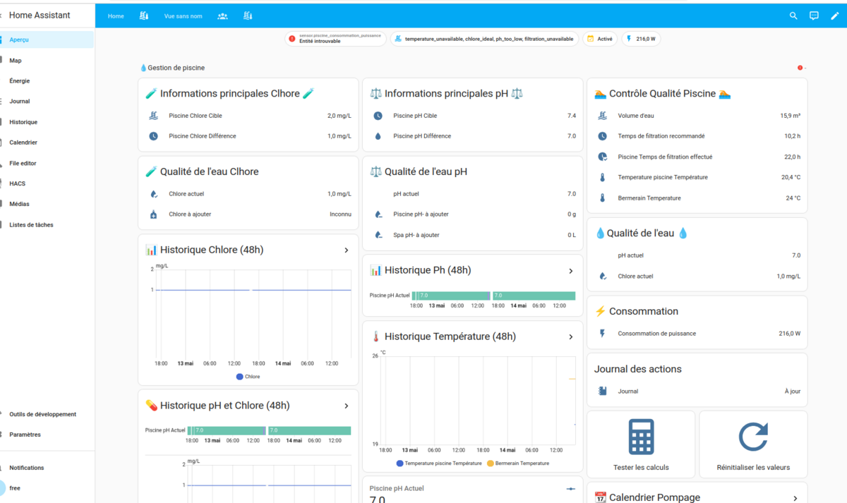

Exemple de tableau de bord
Une fois tout configuré, tu peux créer un tableau de bord Lovelace comme le mien (piscine_dashboard_custom_component.yaml dans Piscinexa) avec :
  • Un bouton pour allumer/éteindre la pompe.
  • Un interrupteur pour la lumière.
  • Des capteurs pour la température et la consommation.
  • Un sélecteur pour le mode (Auto/Horloge/Manuel).
Si tu veux un exemple de code YAML pour le tableau de bord ou les automatisations, fais-moi signe !
Bonne chance avec ton projet de domotisation, et tiens-nous au courant de tes avancées ! Si tu veux tester Piscinexa pour la gestion de l'eau en parallèle, je peux te guider pour l'installation.
Attention je suis encore en bêta sur mon intégration LE BUT EST DE NE PAS CODER JUSTE AJOUTER L INTÉGRATION ET LES CAPTEURS.
