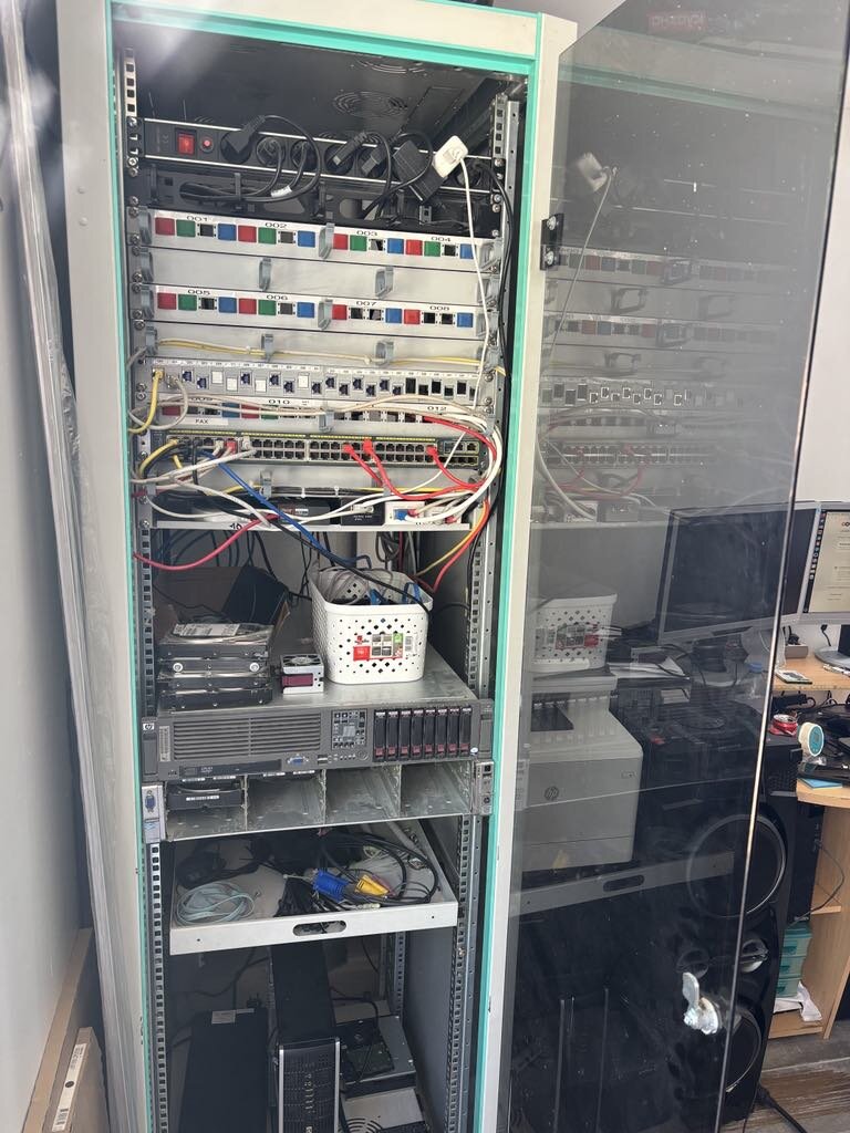

Mon Homelab - Configuration et Setup
Serveur
  • Modèle : HP ProLiant DL380e Gen8
  • CPU : 32 cœurs modèle, 2x Intel Xeon E5-2690v2,
  • Mémoire : 64 Gio
  • Stockage : 10 To RAID avec contrôleur HP Smart Array
  • Système d’exploitation : Proxmox VE (version 8.4.1)
  • UPS (onduleur)
Réseau
  • Switch : Cisco Catalyst 2960S
  • Routeur/FAI : Freebox Delta
  • Stockage réseau : 2x 2 To en RAID pour les sauvegardes
  • Caméras : 5 caméras Hikvision PoE
Virtualisation (Proxmox)
Machines virtuelles (VMs) :
  • Home Assistant (Production) : Automatisation domestique
  • Home Assistant (Test) : Environnement de test pour les mises à jour et intégrations
Conteneurs LXC :
  • Frigate : Détection d’objets pour les caméras, accéléré par 1 clés Coral USB (TPU) en l’absence de GPU
  • Compreface : Reconnaissance faciale
  • Double Take : Sauvegarde et synchronisation
  • Homebridge : Intégration
  • ESPHome : Gestion des dispositifs ESP
  • Migration prévue : Zigbee2MQTT et MQTT (à migrer vers Proxmox)
Configuration Zigbee :
  • Clés Zigbee : 2x Sonoff Zigbee 3.0 USB Dongle
    • Coordinatrice : Sonoff Zigbee 3.0 USB Dongle configurée comme coordinatrice pour le réseau Zigbee via Zigbee2MQTT
    • Routeur : Sonoff Zigbee 3.0 USB Dongle configurée comme routeur pour étendre la couverture et la stabilité du réseau Zigbee.
Configuration réseau
  • Réseau principal : Géré par la Freebox Delta
  • Réseau secondaire : Géré par le switch Cisco Catalyst 2960S
  • Caméras : Alimentées via PoE, connectées au switch Cisco Catalyst 2960S
  • Serveur : Connectées au switch Cisco Catalyst 2960S

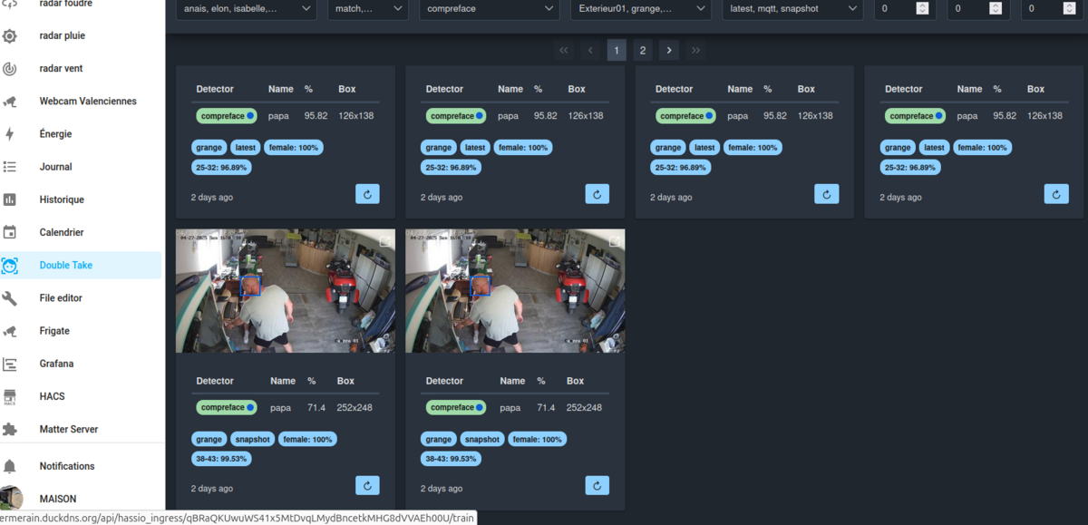

Ci-dessous ma config de double take:
# Double Take
# Learn more at https://github.com/skrashevich/double-take/#configuration
mqtt:
  host: 192.168.0.123
  user: usermqtt
  password: passemqtt
recorder:
  topics:
    frigate: frigate/events
    homeassistant: homeassistant
    matches: double-take/matches
    cameras: double-take/cameras
frigate:
  url: http://frigate:5000
  update_sub_labels: false
  stop_on_match: true
  labels:
    - person
  attempts:
    latest: 10
    snapshot: 10
  mqtt: true
  cameras:
    - Exterieur03
    - Exterieur02
    - Exterieur01
    - grange
    - salon
cameras:
  Exterieur03:
    detect:
      match:
        save: true
        base64: false
      unknown:
        save: true
        base64: false
  Exterieur01:
    detect:
      match:
        save: true
        base64: false
      unknown:
        save: true
        base64: false
  Exterieur02:
    detect:
      match:
        save: true
        base64: false
      unknown:
        save: true
        base64: false
  grange:
    detect:
      match:
        save: true
        base64: false
      unknown:
        save: true
        base64: false
  salon:
    detect:
      match:
        save: true
        base64: false
      unknown:
        save: true
        base64: false
detect:
  match:
    save: true
    base64: false
    confidence: 70  # Augmenté pour réduire les faux positifs
    purge: 72       # Réduit à 3 jours pour optimiser le stockage
    min_area: 15000 # Filtre les petites détections
  unknown:
    save: true
    base64: false
    confidence: 50  # Augmenté pour limiter les inconnus non pertinents
    purge: 24       # Étendu à 24h pour une analyse plus approfondie
    min_area: 5000  # Ajouté pour filtrer les petites détections
detectors:
  compreface:
    url: http://192.168.0.180:8020    # ton ip compreface et ton port
    key: 5hjk-afec-4240-843uuc-dd2e5  # ta key compreface
    timeout: 15
    det_prob_threshold: 0.85  # Augmenté pour plus de précision
    opencv_face_required: True
    face_plugins: gender,age  # Plugins activés pour genre et âge
    cameras:
      - Exterieur03  # Limité aux caméras critiques
      - Exterieur01
      - Exterieur02
      - grange
      - salon
      # CA FONCTIONNE QUE SI TU ACTIVE DETECT ET SNAP SUR FIGATE ET QUE COMPREFACE EST INSTALLER
