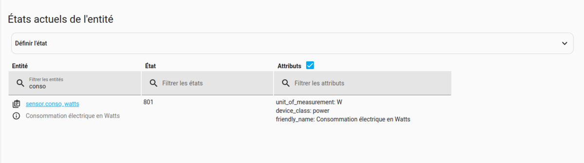

1. Contrôle ton yaml dans Outils de développement / YAML / vérifier la configuration si c'est ok tu redémarre
2.Après tu va dans Outils de développement / états tu tape Consommation électrique en Watts et tu doit voir ton sensor
