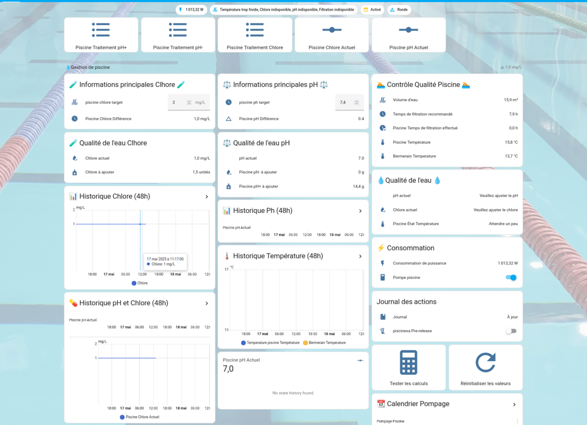

  4. Tableau de bord personnalisé :
    • Fichiers YAML (piscine_dashboard_custom_component.yaml et piscine_dashboard_multi.yaml) pour afficher les capteurs, les recommandations, et les contrôles dans une interface utilisateur claire.
    • Support pour une ou plusieurs piscines (par exemple, piscine et spa).
  5. Traduction :
    • Support multilingue via un fichier de traduction (translations/fr.json) pour afficher les noms des entités et les messages en français (par exemple, "Température Eau", "Chlore", "pH").
Configuration de la vue Piscine :
type: sections
max_columns: 4
title: Piscine
path: pisine
sections:
  - type: grid
    cards:
      - type: heading
        heading: Gestion de piscine
        heading_style: title
        badges:
          - type: entity
            entity: sensor.piscine_chlore_difference
      - type: vertical-stack
        cards:
          - type: entities
            title:  Informations principales Clhore
            show_header_toggle: false
            entities:
              - entity: sensor.piscine_chlore_cible
                icon: mdi:pool
              - entity: sensor.piscine_chlore_difference
                icon: mdi:clock
            state_color: true
          - type: entities
            title:  Qualité de l'eau Clhore
            entities:
              - entity: sensor.piscine_chlore_actuel
                icon: mdi:water-check
              - entity: sensor.piscine_chlore_a_ajouter
                name: Chlore à ajouter
                icon: mdi:bottle-tonic-plus
              - entity: sensor.piscine_consommation_puissance
          - type: history-graph
            title:  Historique Chlore (48h)
            hours_to_show: 48
            refresh_interval: 300
            entities:
            logarithmic_scale: true
            title: "  Historique pH et Chlore (48h)"
            hours_to_show: 48
            entities:
              - entity: sensor.piscine_ph_actuel
        cards:
          - type: entities
            title:  Informations principales pH
            entities:
              - entity: sensor.piscine_ph_cible
                icon: mdi:clock
                name: Piscine pH Différence
          - type: entities
            title:  Qualité de l'eau pH
            entities:
                icon: mdi:water-ph
              - entity: sensor.piscine_ph_a_ajouter_2
            title:   Historique Ph (48h)
            hours_to_show: 48
            entities:
              - entity: sensor.piscine_temperature
            title:  Historique Température (48h)
            hours_to_show: 48
            entities:
        cards:
          - type: entities
            title: " Contrôle Qualité Piscine  "
            entities:
              - entity: sensor.piscine_volume_d_eau
                icon: mdi:pool
              - entity: sensor.piscine_temps_de_filtration_recommande
                name: Temps de filtration recommandé
                icon: mdi:clock
              - entity: sensor.piscine_temps_de_filtration_effectue
          - type: entities
            entities:
                icon: mdi:water-ph
          - type: entities
            title:  Consommation
            entities:
                name: Consommation de puissance
                icon: mdi:flash
          - type: entities
            title: Journal des actions
            entities:
              - entity: sensor.piscine_journal
                icon: mdi:notebook
          - type: horizontal-stack
            cards:
              - show_name: true
                show_icon: true
                type: button
                entity: button.tester
                name: Tester les calculs
                icon: mdi:calculator
                tap_action:
                  action: call-service
                  service: piscinexa.test_calcul
                  service_data:
              - show_name: true
                show_icon: true
                type: button
                entity: button.reinitialiser
                name: Réinitialiser les valeurs
                icon: mdi:refresh
                tap_action:
                  service: piscinexa.reset_valeurs
                  service_data:
            title:  Calendrier Pompage
            hours_to_show: 48
            entities:
              - entity: calendar.pompage_piscine
    column_span: 3
badges:
  - type: entity
    show_name: false
    show_state: true
    show_icon: true
  - type: entity
    show_name: false
    show_state: true
    show_icon: true
    entity: sensor.piscine_etat_de_la_piscine
  - type: entity
    show_name: false
    show_state: true
    show_icon: true
icon: mdi:pool-thermometer
cards: []

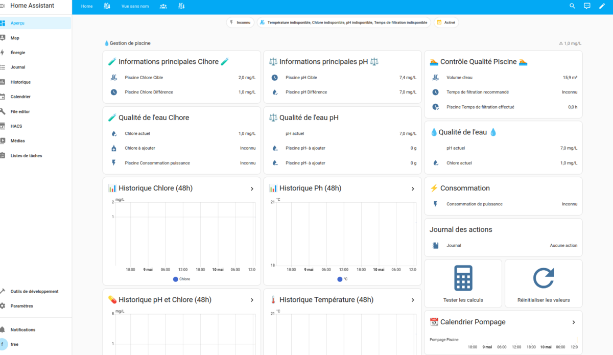

Ajout de code

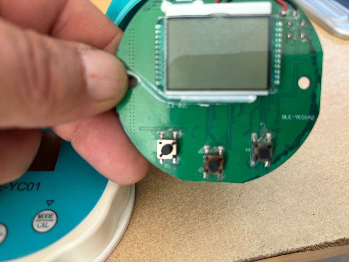

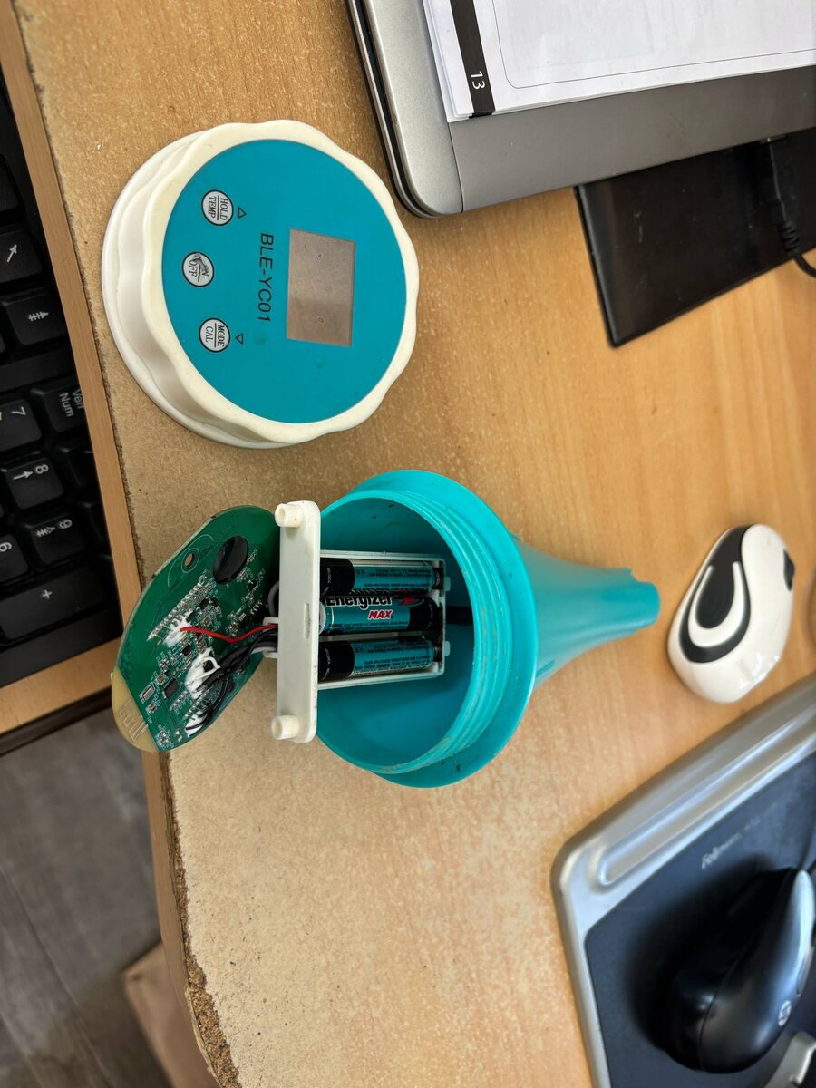

Recherche contrôleur pH et chlore Zigbee pour piscine (équipement HS) et aide pour tests
Je me tourne vers vous car j’ai besoin d’aide pour finaliser mon projet de gestion de piscine connectée. Mon contrôleur actuel de pH et de chlore est HS (il a pris l’eau 😞), et je recherche un nouveau modèle compatible Zigbee pour remplacer mon ancien équipement. Si quelqu’un a un bon plan ou un contrôleur d’occasion à vendre, je suis preneur !
Pour donner un peu de contexte, j’ai développé une intégration personnalisée appelée Piscinexa sous Home Assistant, qui gère plusieurs capteurs pour ma piscine : température, pH, chlore, volume d’eau, temps de filtration, etc. Voici un extrait de mon code pour illustrer mon setup :
  • Capteur pH Actuel (PiscinexaPhSensor) : récupère la valeur du pH via un capteur externe ou un input_number.
  • Capteur Chlore Actuel (PiscinexaChloreSensor) : récupère la valeur du chlore actuel de la même manière.
  • Capteur Chlore Différence (PiscinexaChloreDifferenceSensor) : calcule la différence entre le chlore actuel et le chlore cible.
  • Capteur Chlore à Ajouter (PiscinexaChloreAjouterSensor) : initialement, il calculait la dose de chlore à ajouter (en fonction du volume, de la température, et du type de traitement – liquide, pastille lente, ou poudre), mais j’ai retiré cette logique du capteur pour la déplacer ailleurs (actuellement, ce capteur est désactivé).
Mon objectif est de finaliser ce projet en intégrant un nouveau contrôleur Zigbee capable de mesurer le pH et le chlore en temps réel. Idéalement, je voudrais un appareil comme le Yago 7-en-1 (Zigbee Tuya), qui mesure pH, chlore libre, ORP, salinité, etc., mais je suis ouvert à d’autres suggestions si vous avez des retours d’expérience.
En parallèle, je cherche aussi des personnes qui auraient un peu de temps pour m’aider à tester mon code et à l’améliorer. Par exemple, je voudrais intégrer un service ou une automatisation pour gérer le calcul du chlore à ajouter (que j’ai retiré de sensor.py), mais je ne suis pas sûr de la meilleure approche. Si quelqu’un est intéressé, je peux partager plus de détails sur mon code et mon setup !
Merci d’avance pour votre aide, vos suggestions, ou vos bons plans pour un contrôleur Zigbee. 😊
