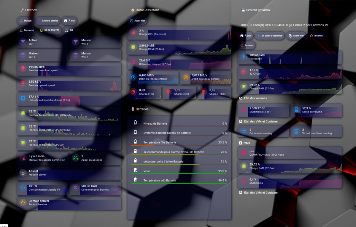

Installation et configuration de mon tableau de bord Home Assistant avec le thème Transparent Blue et HACS
Suite à plusieurs demandes, voici les étapes pour installer et configurer un tableau de bord Home Assistant (HA) similaire à celui que j’ai partagé, avec le thème Transparent Blue et plusieurs modules de dashboard via HACS. Je détaille tout ci-dessous, et j’ai également inclus le code YAML de mon tableau de bord que vous pouvez adapter selon vos entités.

Étape 4 : Configuration du tableau de bord
Voici les étapes pour configurer le tableau de bord :
  1. Aller dans Tableaux de bord dans Home Assistant.
  2. Créer un nouveau tableau de bord ou modifier un existant.
  3. Ajouter des cartes en utilisant les modules installés (ex. Mini Graph Card pour les graphiques, Bar Card pour le stockage).
  4. Organiser les cartes avec Stack in Card pour un layout propre.
  5. Personnaliser avec Card Mod (ex. ajuster les couleurs ou la transparence).

Code YAML de mon tableau de bord
Voici le code YAML de mon tableau de bord. Il devra être adapté selon vos entités, car les entités utilisées (comme celles de la Freebox, Proxmox, ou les capteurs de température) sont spécifiques à mon installation. Vous devrez remplacer les identifiants d’entités (ex. sensor.freebox_download_speed, sensor.node_pve_cpu_used) par ceux correspondant à votre configuration.
