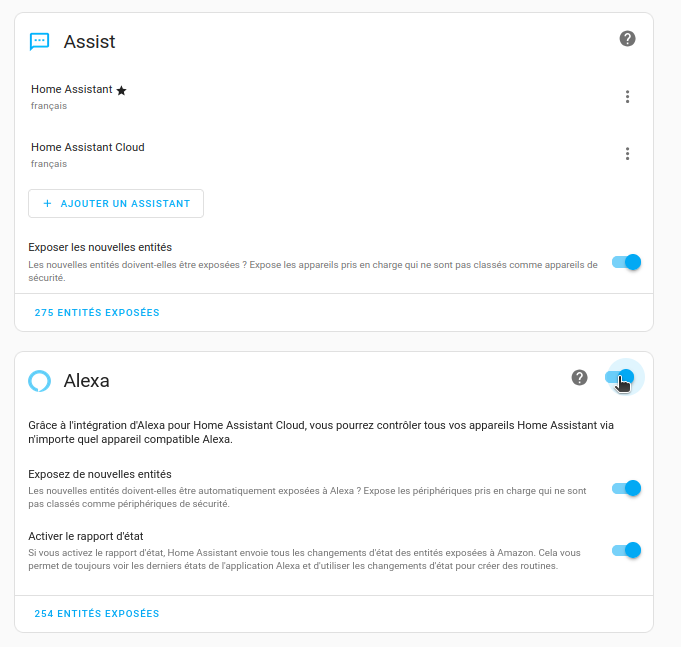

  1. Activation d'Alexa dans Home Assistant :
    • Avant tout, n'oubliez pas d'activer Alexa dans l'interface de Home Assistant :
      • Allez dans Configuration > Assistants vocaux > Assistants.
      • Assurez-vous que l'assistant Alexa est activé. Si ce n'est pas le cas, suivez les instructions pour l'activer (vous devrez peut-être lier votre compte Amazon).
      • Redémarrez Home Assistant si nécessaire pour appliquer les changements.

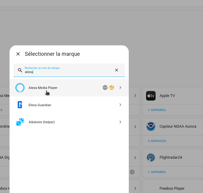

  1. Installation du composant Alexa Media Player :
    • J'ai installé l'intégration personnalisée alexa_media_player depuis ce dépôt GitHub : https://github.com/alandtse/alexa_media_player/.
    • Pour cela, j'ai suivi les instructions du dépôt :
      • Téléchargement du composant via HACS (ou manuellement dans le dossier custom_components).
      • Configuration dans configuration.yaml avec mes identifiants Amazon pour lier mon compte Alexa.
      • Redémarrage de Home Assistant pour activer l'intégration.

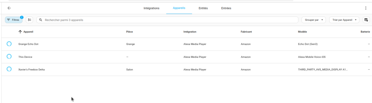

    • Une fois configuré, mes appareils Alexa (comme l'Echo Dot et la Freebox Delta) sont apparus comme des entités media_player dans Home Assistant.
Capture d’écran du 2025-05-30 13-08-45.png Capture d’écran du 2025-05-30 13-09-16.png
