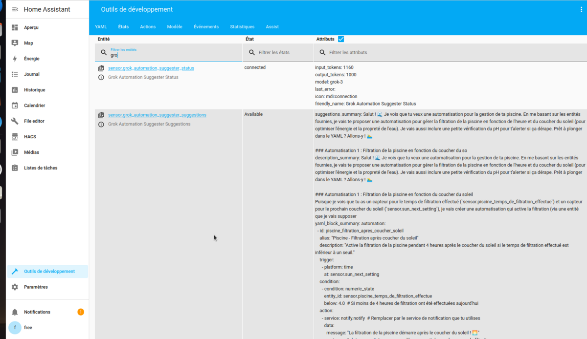

Suggestions IA dans Home Assistant :

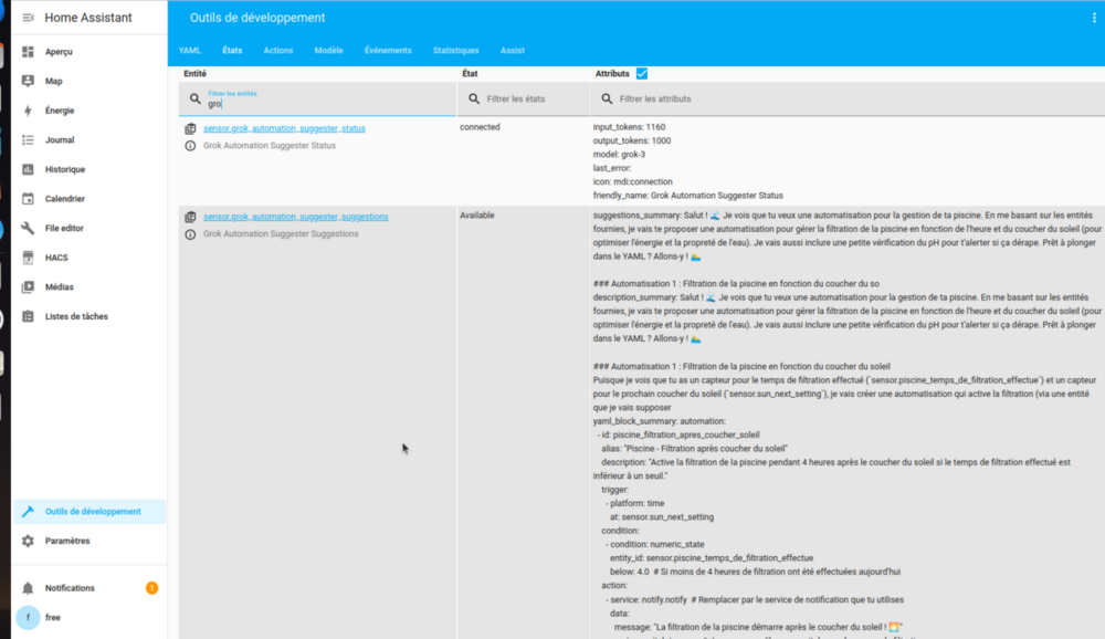

Capteur avec YAML généré :

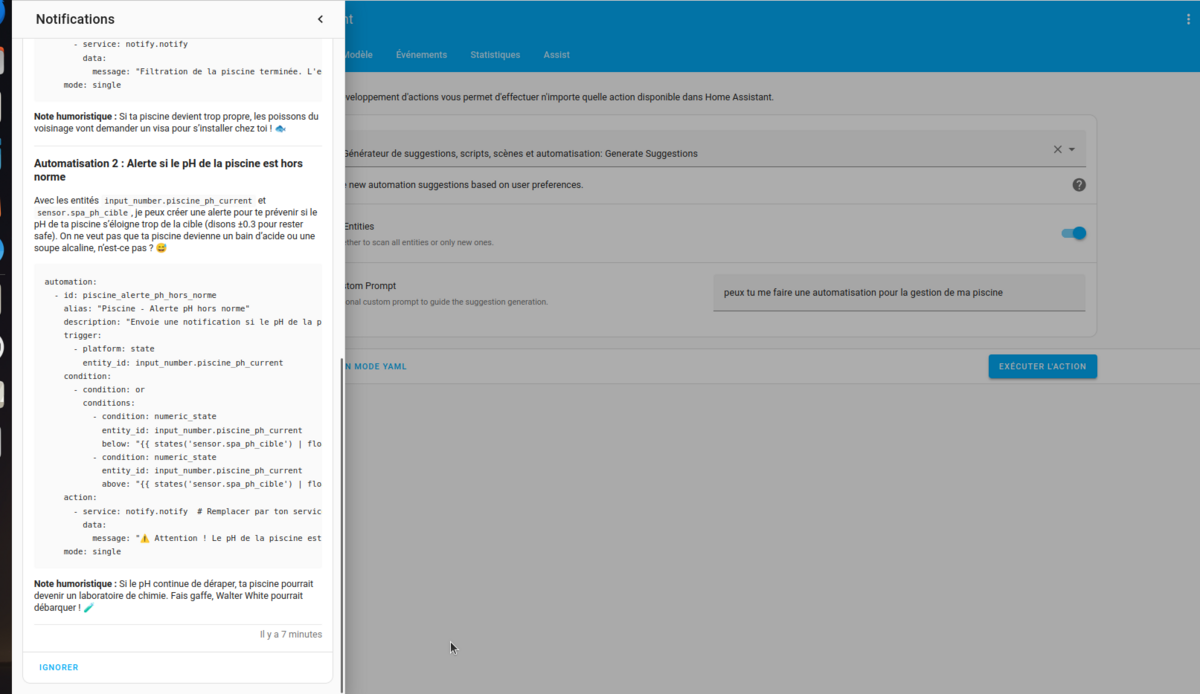

Service pour gĂ©nĂ©rer les idĂ©es d’automatisations :
