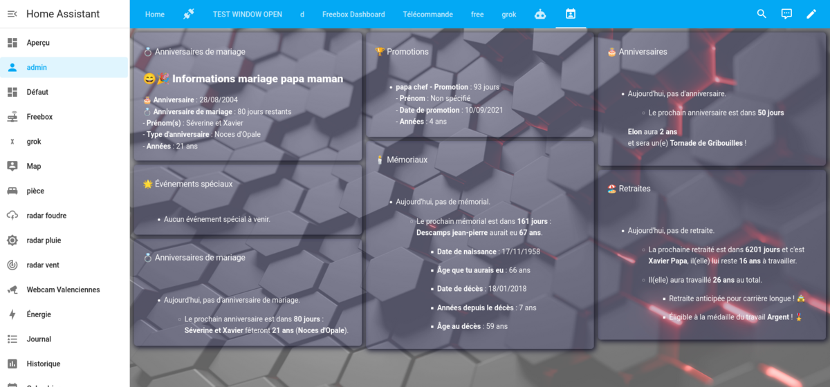

đŸ–Œïž Exemple Lovelace (mĂ©moriaux Ă  venir)
type: markdown
content: |
  ##  Mémoriaux à venir
  {% set ns = namespace(events=[]) %}
  {% for entity in states.sensor if entity.entity_id.endswith('memorial') %}
    {% if (entity.state | int(0)) > 0 %}
      {% set ns.events = ns.events + [entity] %}
    {% endif %}
  {% endfor %}
  {% for e in ns.events | sort(attribute='state') | slice(2) %}
  - **{{ state_attr(e.entity_id, 'friendly_name') }}** : {{ e.state }} jours
    - Âge au prochain anniversaire : {{ state_attr(e.entity_id, 'years') }} ans
    - Âge s’il Ă©tait en vie : {{ state_attr(e.entity_id, 'age_if_alive') }}
    {% if state_attr(e.entity_id, 'death_date') %}
    - DécÚs : {{ state_attr(e.entity_id, 'death_date') }} ({{ state_attr(e.entity_id, 'years_since_death') }} ans)
    {% endif %}
  {% endfor %}

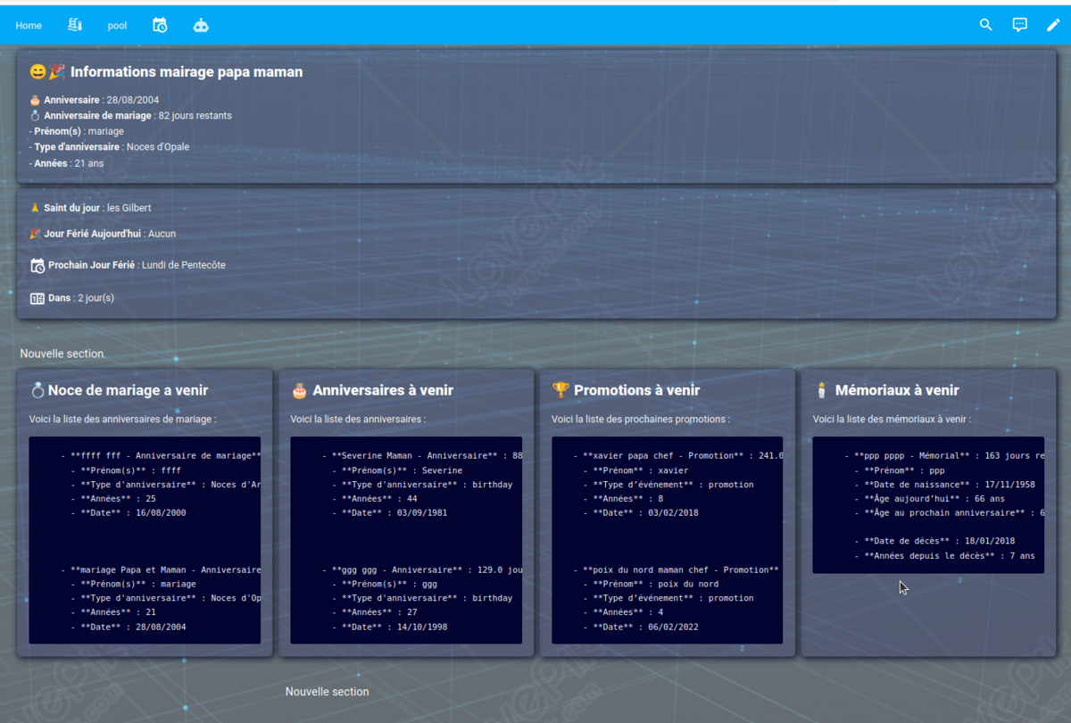

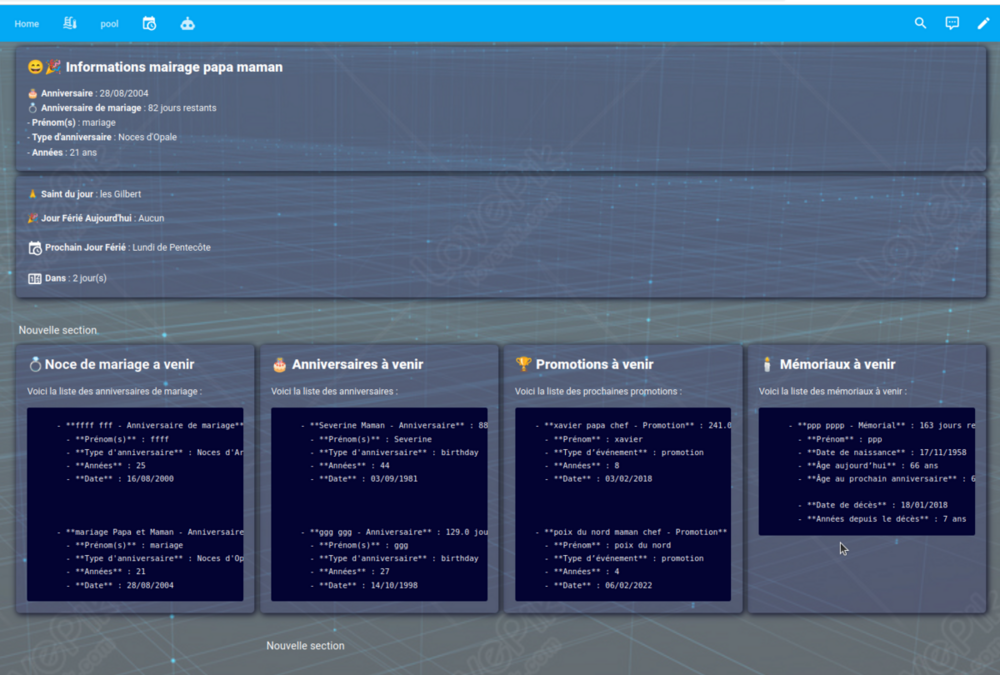

Il y a 1 heure, XAV59213 a dit :
salut l'ami dit moi y'a possibilité d'avoir le fichier Yaml stp
parceque je comprend pas trop comment l'intégré
merci a toi a plus
il y a 30 minutes, zerocool38 a dit :
merci a toi a plus
Salut, je pense que c'est une carte Markdown (comme utilisé pour le style appliqué au texte sur Discord). Il y a une méthode donnée par Home Assistant pour y ajouter des entités.
Il y a 2 heures, Arubinu a dit :
Oui @Arubinu c'est une carte Markdown j'ai mis le code complet
salut @zerocool38 quand tu est dans ton dashabord en mode Edition tu fait ajouter une carte puis en haut a droite trois petit point tu va dessus et tu clic sur modifier en yaml puis tu colle tous le code
dashabord.yam
