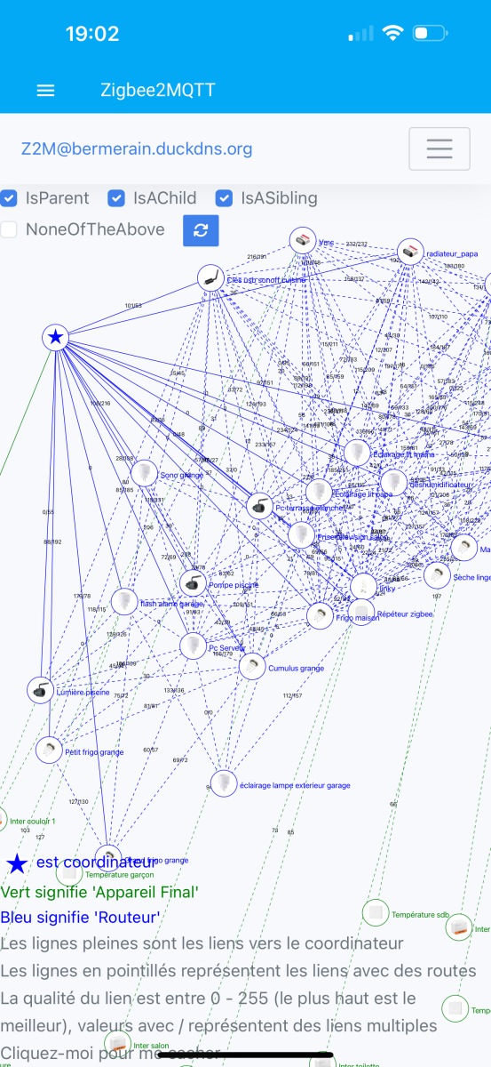

Je découvre petit à petit ZHA, Zigbee2MQTT, et les limites du Zigbee — en particulier la portée du réseau : 15 mètres entre deux équipements séparés par du béton, et ça ne passe pas.

Je pense avoir une version plus récente que les échanges dans le forum cité (forum HA) j'ai V 20230507 pour le coordinateur
en fait ce qu'il faudrait, c'est ou changer le mode . et j'ai peut-être mal compris mais cela se fait avec un flash ?
une question qui me préoccupe, si je change mon dongle M2QTT en mode routeur va t'il permettre de gérer le réseau zigbee puisqu'il faut un coordinateur et qu'il ne jouera plus ce rôle
Il y a 20 heures, enthalpie a dit :
Il fera passer les messages Zigbee des autres appareils proches de lui vers le coordinateur ou un autre routeur du réseau (tout comme le ferait une ampoule ou autre routeur), rien de plus.
