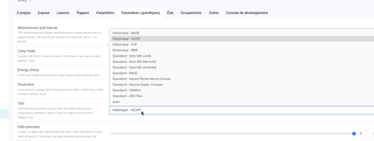

Bonjour @hermanos

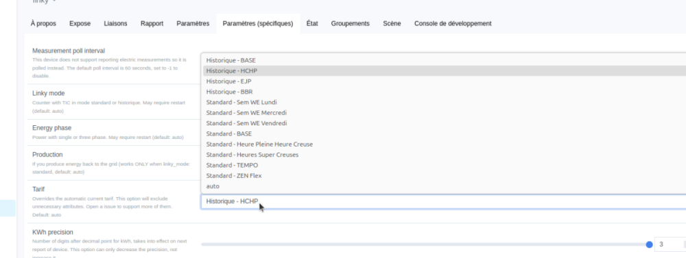

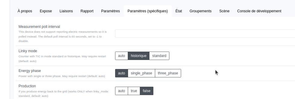

As-tu bien paramétré ta clé Zlinky dans Zigbee2MQTT ? Es-tu en mode historique ou standard ? Logiquement, pour un contrat Tempo, c'est du mode standard. As-tu fait la demande à ton opérateur pour activer le mode Tempo afin que ta clé puisse récupérer les données ?

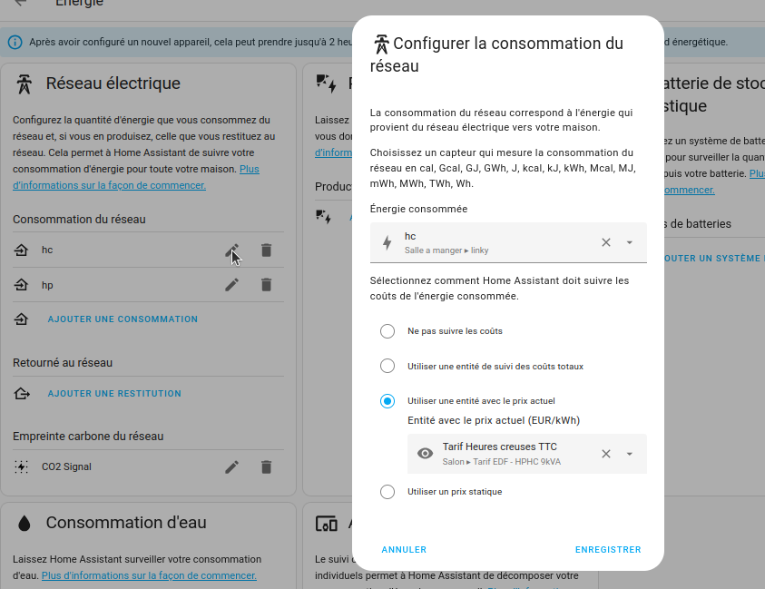

As-tu configuré ton entité énergie sur ton tableau de bord ?
Capture d’écran du 2025-06-22 10-43-02.pngCapture d’écran du 2025-06-22 10-43-29.png

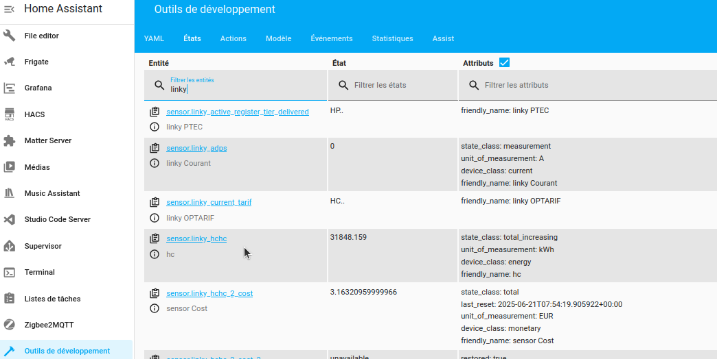

As-tu vérifié si l'entité est bien créée ?
