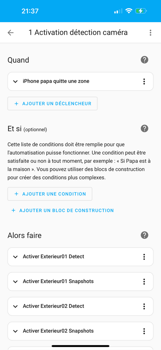

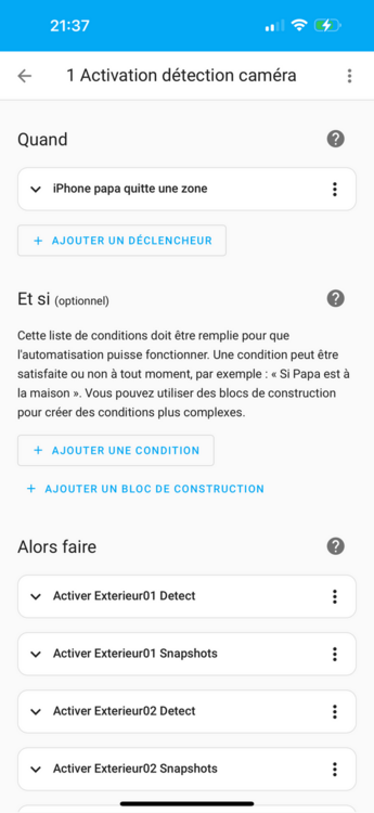

Posté(e) Jeudi à 19:351 j Le 02/07/2025 à 16:37, Marjomax a dit :Bonjour,Je commence les automatisation et j'ai un peu de mal....En fait je voudrai faire une automatisation qui dit : "je suis à la maison" (le déclencheur) "de telle heure à telle heure" (première condition) "alors je mets mes caméras en pause" (l'action).Mais je n'arrive pas à trouver le : "je suis à la maison" !!J'ai installé l'intégration Proximité, pour info.Les personnes sont bien créés (ma femme et moi), ainsi que ma maison.Merci de votre aide.EricSalut @Marjomax ,Voici un bout de code que tu peux adapteralias: "1 Activation détection caméra " description: "" triggers: - device_id: 3809ec7cb93f51470f5a3a896fdbfe61 domain: device_tracker entity_id: 99e3c99a6983ff8c1f7f2087ca18fd1a type: leaves trigger: device zone: zone.home conditions: [] actions: - type: turn_on device_id: 8ba273989193f84af0d0e99eb9692f51 entity_id: e2073340e44e51da5e1fd0e916365585 domain: switch - type: turn_on device_id: 8ba273989193f84af0d0e99eb9692f51 entity_id: 8374a49e41ea2b4672b92865613145eb domain: switch - type: turn_on device_id: bd41f53d311078633663f73671282b9d entity_id: 4074786a254d7ee5e0cfcb5486c2e85c domain: switch - type: turn_on device_id: bd41f53d311078633663f73671282b9d entity_id: f37b368143de5d56c2f5c0d612320d81 domain: switch - type: turn_on device_id: 6747648255a2d0016d866a0c65a24ad5 entity_id: 5e22c9167abfc7d04bb491d8fb880575 domain: switch - type: turn_on device_id: 6747648255a2d0016d866a0c65a24ad5 entity_id: da97140169fe3d901dcc1a1a60dc8656 domain: switch - type: turn_on device_id: caf66bee32d306a585c343648b8a3a74 entity_id: b9aca84ea222d8130c7bfe2bfb2918c5 domain: switch - type: turn_on device_id: caf66bee32d306a585c343648b8a3a74 entity_id: d10888054d7f020ee37a2abfba7de259 domain: switch - type: turn_on device_id: 29e5ea14fda3da1c74e4a0d5cee59738 entity_id: dd068858b49a82e3853634aed6afbb5c domain: switch enabled: false - type: turn_on device_id: 29e5ea14fda3da1c74e4a0d5cee59738 entity_id: 43d6b66bede5488ad038f54ac0b2b66a domain: switch enabled: false - action: notify.sms_papa metadata: {} data: message: "Activation détection caméra " mode: single Modifié Jeudi à 19:391 j par XAV59213
