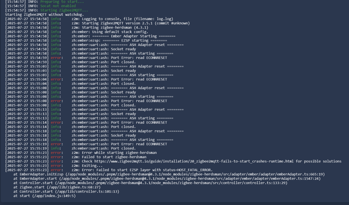

J'ai acheté un module SLZB-06M pour remplacer la cle USB SonOff, j'ai bien arrêté Zigbee2mqtt, dans serial j'ai bien mis la bonne configuration pour le module SLZB-06M, mais quand je relance Zigbee2mqtt,cela ne fonctionne pas, messages d'erreurs voir fichier joint.
