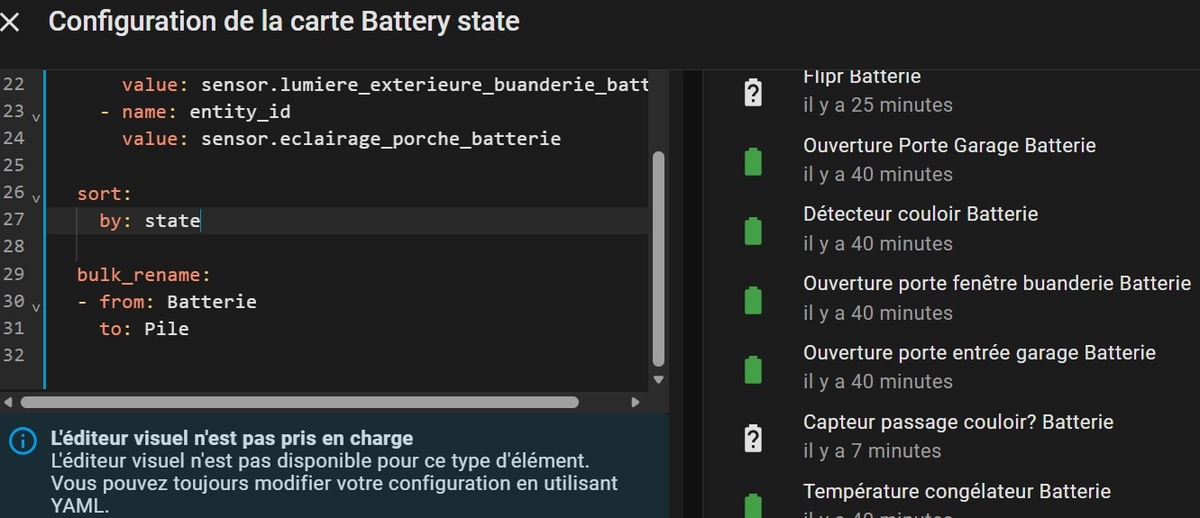

bulk_rename:
- From: Batterie
Merci d'avance de ton aide,
Je suis toujours intéressé par tes vidéos, très souvent pertinentes
  • 2 mois plus tard...
Bonjour @DELEPLANQUE
Voici le code bien structurer :
type: custom:battery-state-card
secondary_info: "{last_changed}"
filter:
  include:
    - name: attributes.device_class
      value: battery
  exclude:
    - name: entity_id
      value: sensor.one_bernard*
    - name: entity_id
      value: sensor.bah_w09_battery_level
    - name: entity_id
      value: sensor.sonoff_zbminil2_batterie
    - name: entity_id
      value: sensor.sonoff_zbminil2_batterie_2
    - name: entity_id
      value: sensor.sonoff_snzb_02d_batterie
    - name: entity_id
      value: sensor.sonoff_zbminil2_batterie_3
    - name: entity_id
      value: sensor.lumiere_exterieure_buanderie_batterie
sort:
  by: state
bulk_rename:
  - from: Batterie
    to: Pile
Tu peux laisser to: vide si tu veux supprimer le mot "Batterie".
By et From n'a pas de majuscule
