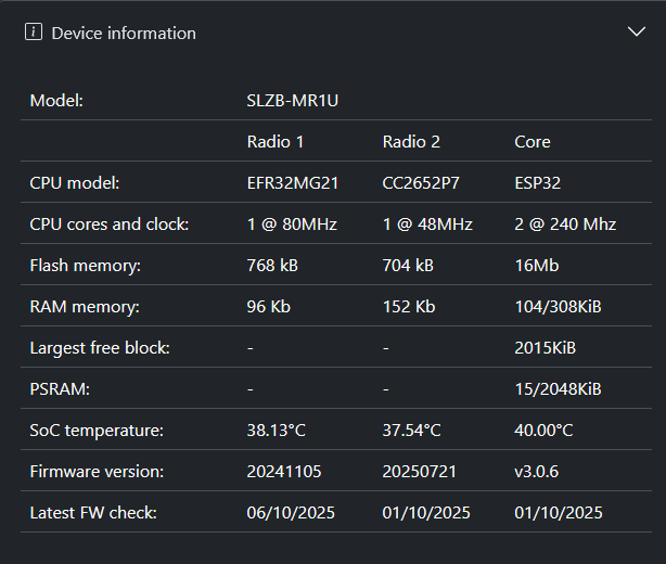

Dernier firmware installé : Your current firmware revision: 20250721 (cf coordinator_info.png)

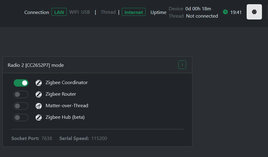

cf. (SLZB-config-CC2652P7.png)

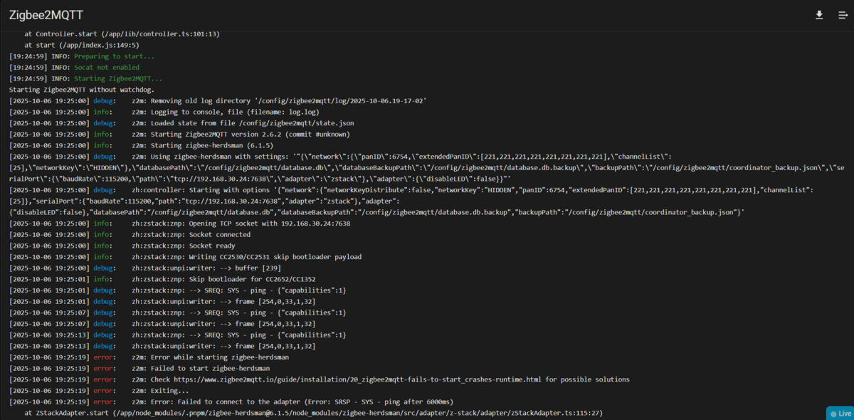

Les Logs ne sont pas très explicites et le module ne démarre pas !

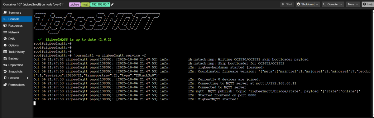

Pour faire un test et être sur que le module SLZB est fonctionnel, j'ai testé une création d'une stack MQTT serveur + Z2MQTT dans des LXC.
Et avec la même config tcp j'ai tout qui démarre bien.
Donc le soucis est sur HA :/

Erreur principale :
Error: Failed to connect to the adapter (Error: SRSP - SYS - ping after 6000ms)
Et juste avant :
zh:zstack:znp: Writing CC2530/CC2531 skip bootloader payload
zh:zstack:znp: Skip bootloader for CC2652/CC1352
Problème identifié : Mauvais firmware ou mauvaise puce détectée
Le SLZB-MR2 utilise une puce Texas Instruments CC2652P (Z-Stack 3.x). Mais Zigbee2MQTT essaie de communiquer avec une CC2530/CC2531 (Z-Stack 1.2) → incompatible.

P.S. : J'ai aussi vu une erreur concernant un conflit de réseau.
Error: network commissioning timed out - most likely network with the same panId or extendedPanId already exists nearby
C’est un timeout pendant la création du réseau Zigbee. Les codes montrent :
  • bdbComissioningNotifcation avec status:8 → "NOT_ON_A_NETWORK" (échec, pas de réseau formé).
  • stateChangeInd passe à 8 (DEV_COORD_STARTING) puis à 0 (DEV_HOLD), ce qui indique un blocage.
  • Dans un essai, ECONNRESET ou ping timeout → problème de connexion TCP.
Cause principale : Conflit avec un autre réseau Zigbee proche (même panID 6754 ou extendedPanID [221,221,221,221,221,221,221,221]). Ça arrive souvent si tu as un ancien réseau, un autre coordinator, ou un voisin avec du Zigbee (ex: Philips Hue, IKEA).
