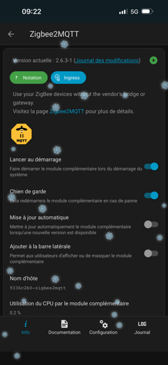

Installation Z2M avec SLZB-06M
Bonjour
Sur Box Green j'ai connectée un SLZB-06M et installé Z2M, apparemment tout à l'air bien SAUF que je n'arrive pas à intégrer mes appareils...
Dans le panneau de contrôle du SLZB-06 j'ai Z2M et ZHA qui sont allumés, j'ai pourtant fais attention d' ignorer l'installation ZHA dans Home Assistant.
Quel peut-être le PB ?
Merci de votre aide.

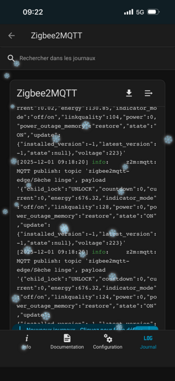

Peux-Tu nous transmettre les logs pour pouvoir répondre à ta demande ?
Instructions pour accéder aux logs de Zigbee2MQTT :

5.  Accède aux logs : Une fois sur la page de l’add-on Zigbee2MQTT, clique sur l’onglet Journal (ou “Log” en anglais). Tu verras ici les logs en temps réel ou les historiques récents.
6.  Copie ou télécharge les logs :
•  Pour copier : Sélectionne le texte des logs avec ta souris, fais un copier-coller (Ctrl+C / Cmd+C).
•  Si l’option est disponible, utilise le bouton pour télécharger les logs sous forme de fichier texte.
•  Si les logs sont trop longs, tu peux filtrer par date ou erreur spécifique si l’interface le permet.
7.  Envoie-moi les logs : Une fois copiés ou téléchargés, envoie-les

Salut @Jyfy !
Ton problème est très clair dans tes logs, tu as 2 erreurs qui reviennent tout le temps :
error: zh:ember:uart:ash: Port Error: read ECONNRESET
error: zh:ember: Adapter fatal error: ERROR_SERIAL_INIT
error: z2m: Adapter disconnected, stopping
et parfois :
getaddrinfo ENOTFOUND slzb-06.local
C’est du 100 % classique avec le SLZB-06.
Cela veut dire que la connexion réseau entre Zigbee2MQTT et le SLZB-06 se coupe sans raison.
