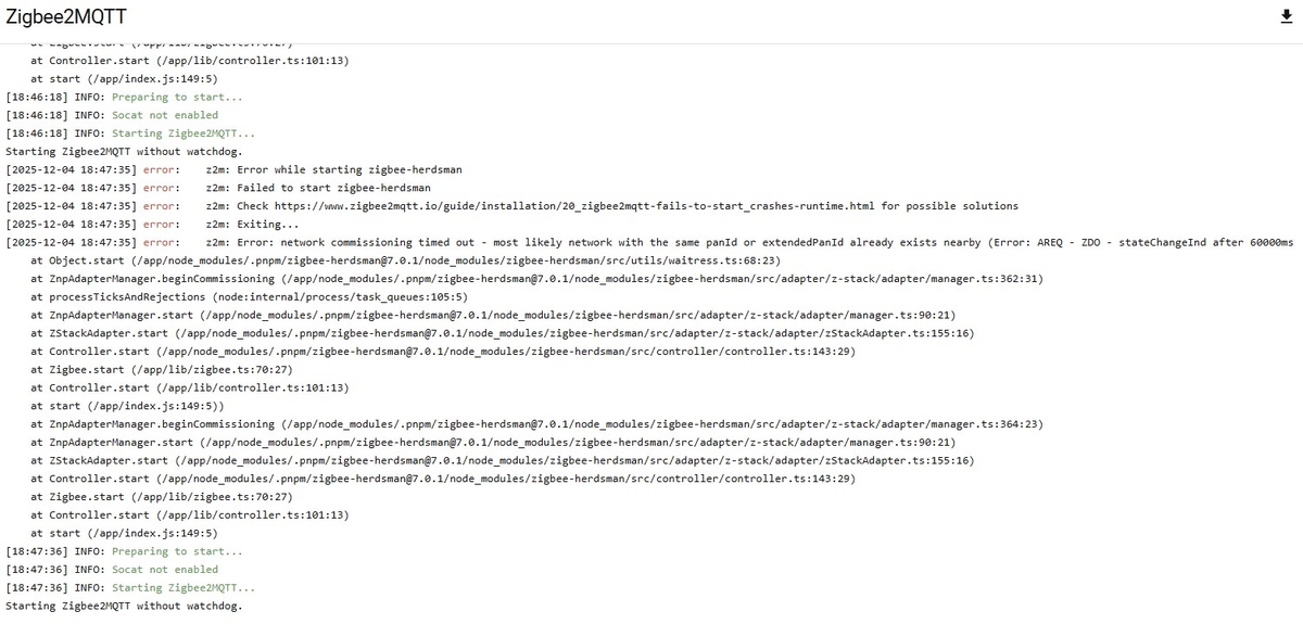

Tu as deux réseaux Zigbee qui utilisent exactement les mêmes paramètres (par exemple ZHA + Zigbee2MQTT, ou deux instances Zigbee2MQTT).
Du coup, Zigbee2MQTT essaie de former ou de rejoindre un réseau Zigbee, mais il détecte qu’un autre réseau avec le même PAN ID et/ou le même Extended PAN ID existe déjà à proximité. Les deux coordinateurs se gênent et aucun des deux ne parvient à créer un réseau stable

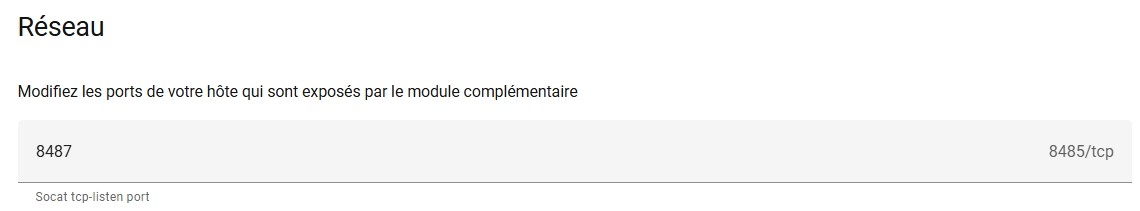

J'ai essayé de modifier le N° de port "Socat tcp-listen port" suite à l'observation sur la procédure "Je fais attention à ne pas utiliser le même port que ma première instance".

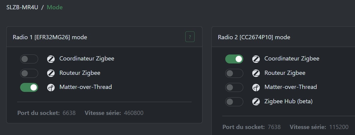

Voiçi la config SLZB-MR2U
Merci d'avance

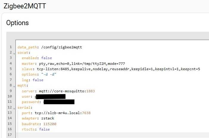

• Ton fichier configuration.yaml de Zigbee2MQTT (il est dans /share/zigbee2mqtt/ normalement)

Pour information Zigbee2MQTT c’est la version standard Zigbee2MQTTedge ça la version dev mais ça doit fonctionner le principal c’est de ne pas démarrer le module avant d’avoir configurer le topic il ne doit pas être identique à ta première instance avoir ajouté l ip + port différent et mettre un canal différent pour éviter les conflits logiquement après le démarrage ça doit te demander de valider la configuration tu contrôles si c’est ok et tu valide

En fait, il y avait deux instances de Zigbee2MQTT qui tournaient en parallèle, plus un ZHA actif sur le même dongle. Ça créait un conflit et empêchait ton instance de démarrer.
Ce que j’ai fait, c’est recréer une instance propre avec un canal différent. J’ai aussi modifié le topic Zigbee2MQTT pour éviter tout conflit avec les anciennes installations que tu avais faites.
