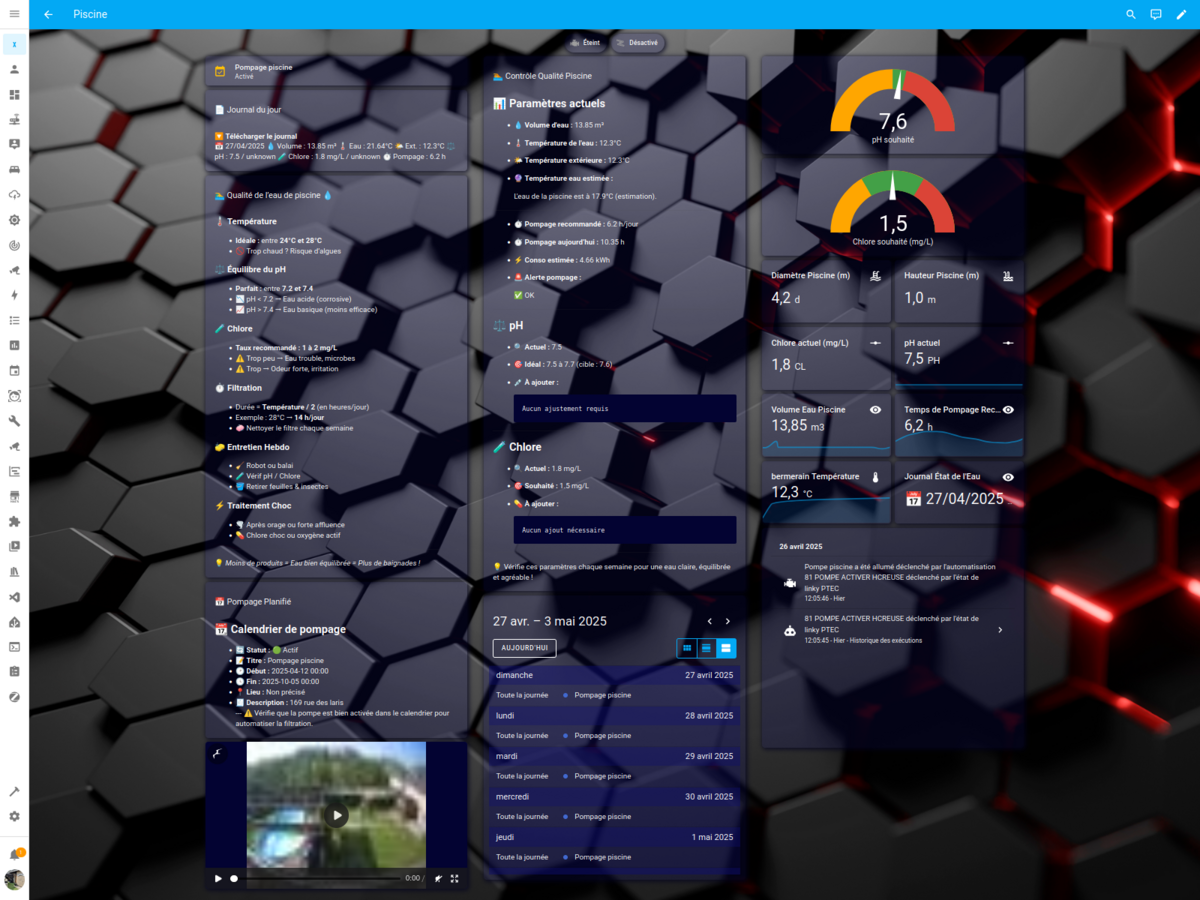

Voici à quoi ressemble le tableau de bord :
  • Badges : État de la pompe et de la lumière en haut.
  • Section 1 : Calendrier, journal, conseils d’entretien, détails du pompage, et caméra.
  • Section 2 : Paramètres actuels (température, pH, chlore) avec recommandations.
  • Section 3 : Jauges, graphiques, et historique des actions.
  • Section 4 : Espace pour des extensions futures.
Vous pouvez voir un exemple visuel en accédant au tableau de bord dans Home Assistant ou en consultant une capture d’écran (non fournie ici).
