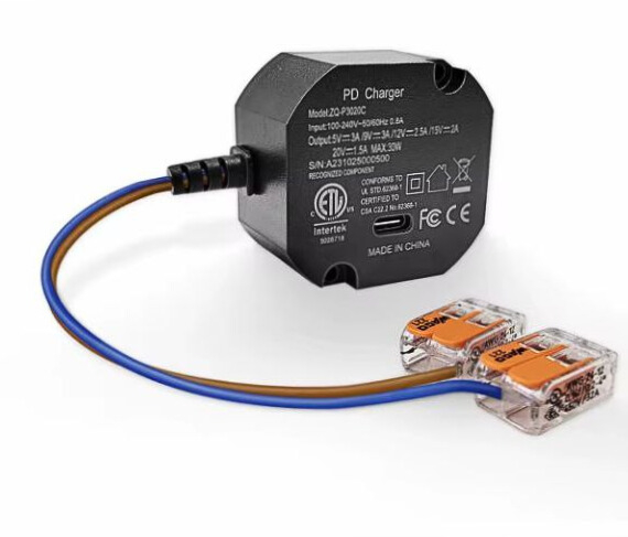

Au départ, j’avais pensé à deux options simples : soit laisser un câble pendre jusqu’à une prise murale, soit ne pas mettre l’iPad sous alimentation constante. Mais dans le premier cas, le rendu faisait vraiment bricolage, et dans le second, il aurait fallu enlever régulièrement la tablette du support pour la recharger puis la remettre en place. Clairement, ce n’était pas une solution viable sur le long terme.
Finalement, j’ai opté pour un adaptateur AC vers USB-C encastrable, directement intégré dans le mur et relié à l’installation avec des connecteurs Wago. Grâce à cette solution, fini les recharges manuelles répétitives : l’iPad reste toujours alimenté et fonctionne en toute autonomie.

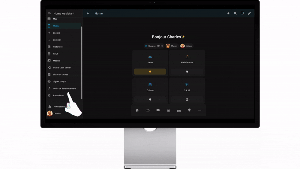

Astuce : créer un dashboard domotique adapté à un panneau mural ou à une tablette fixe
Une fois la partie technique terminée, j’ai réalisé que l’interface par défaut de Home Assistant n’était pas très adaptée à un écran mural. J’ai donc créé un dashboard dédié, uniquement pensé pour l’iPad. Plus grand, plus lisible, avec des icônes claires
