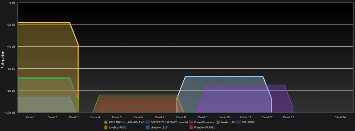

J'hallucine mais pense à vérifier l'occupation via FreeboxOS et en comparant les canaux Zigbee/WiFi il y a bien un gros soucis (que je ne peux apparemment pas régler).
Étant sur le canal 11 côté Zigbee il s'avère que ça correspond au canal 1 du WiFi, comme vous pouvez le voir, c'est loin d'être optimal 😡
