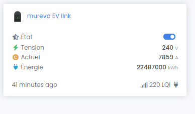

Posté(e) Vendredi à 14:002 j bonjourJai une prise connecté Siemens Mureva EVlinkcette prise retourne les valeurs intensité et puissance , mais l'intensité est fausse ( 1000 fois plus) et donc la puissance aussiIl y a t'il un moyen de coriger cela ou est-ce un bug ?merci Modifié Vendredi à 14:102 j par enthalpie correction orthogrphe
Posté(e) Vendredi à 14:112 j Auteur et question subsidiaire, y at'il un moyen de remettre à zéro les valeurs ? Modifié Vendredi à 14:142 j par enthalpie

Posté(e) Vendredi à 18:062 j Auteur Il y a 2 heures, XAV59213 a dit :salut @enthalpieOui voici la procédurehttps://www.productinfo.schneider-electric.com/wiser_home/mureva-evlink_wiser_home_device-user-guide/French/Mureva%20EVLink_Socket_Wiser_Home_Device%20user%20guide_fr_DD00535952.xml/$/Resettingthedevice_Murev_EV_WHREF_fr_DD00535942Bonjourça je connais , je pense que les valeurs sont stockées dans HA ?? pas dans la ROM de la prise ?et surtout cela ne peut se faire que quand l'intensité sera lue avec la bonne échelle !! sinon je recommence tous les jours Modifié Vendredi à 18:072 j par enthalpie
Posté(e) Vendredi à 18:112 j Auteur je crains que ce ne soit un bug il y a des erreurs :error 2025-07-04 20:09:56z2m: Publish 'get' 'power' to 'mureva EV link' failed: 'Error: ZCL command 0x70ac08fffe421106/6 haElectricalMeasurement.read(["activePower"], {"timeout":10000,"disableResponse":false,"disableRecovery":false,"disableDefaultResponse":true,"direction":0,"reservedBits":0,"writeUndiv":false}) failed (Status 'UNSUPPORTED_ATTRIBUTE'
Posté(e) Vendredi à 18:132 j Auteur 3z2m: Failed to configure 'mureva EV link', attempt 4 (Error: ZCL command 0x70ac08fffe421106/6 haElectricalMeasurement.read(["acPowerDivisor","acPowerMultiplier"], {"timeout":10000,"disableResponse":false,"disableRecovery":false,"disableDefaultResponse":true,"direction":0,"reservedBits":0,"writeUndiv":false}) failed (Status 'UNSUPPORTED_ATTRIBUTE') at Endpoint.checkStatus (/app/node_modules/.pnpm/[email protected]/node_modules/zigbee-herdsman/src/controller/model/endpoint.ts:363:28) at Endpoint.zclCommand (/app/node_modules/.pnpm/[email protected]/node_modules/zigbee-herdsman/src/controller/model/endpoint.ts:987:26) at Endpoint.read (/app/node_modules/.pnpm/[email protected]/node_modules/zigbee-herdsman/src/controller/model/endpoint.ts:459:29) at result.configure (/app/node_modules/.pnpm/[email protected]/node_modules/zigbee-herdsman-converters/src/lib/modernExtend.ts:2065:37) at Object.configure (/app/node_modules/.pnpm/[email protected]/node_modules/zigbee-herdsman-converters/src/index.ts:363:21) at Configure.configure (/app/lib/extension/configure.ts:123:13) at Configure.onMQTTMessage (/app/lib/extension/configure.ts:46:25) at EventEmitter.wrappedCallback (/app/lib/eventBus.ts:252:17))

Posté(e) Samedi à 11:502 j Cela signifie que Zigbee2MQTT essaie de lire la puissance instantanée, mais l'appareil ne supporte pas cet attribut. Cela peut arriver :Si l’appareil ne fournit pas cette donnée via Zigbee.Si le cluster ou l’attribut n’est pas exposé sur l’endpoint 6.Si le device expose la puissance autrement (autre cluster, autre nom, ou via un payload MQTT personnalisé). a tu ajouter une integration qui renome et calcul la puissance comme powercalc ?
Posté(e) Hier à 07:161 j Auteur Il y a 19 heures, XAV59213 a dit :Cela signifie que Zigbee2MQTT essaie de lire la puissance instantanée, mais l'appareil ne supporte pas cet attribut. Cela peut arriver :Si l’appareil ne fournit pas cette donnée via Zigbee.Si le cluster ou l’attribut n’est pas exposé sur l’endpoint 6.Si le device expose la puissance autrement (autre cluster, autre nom, ou via un payload MQTT personnalisé). a tu ajouter une integration qui renome et calcul la puissance comme powercalc ?Merci , je vais voir sur github et installer powercalc Modifié hier à 07:171 j par enthalpie
