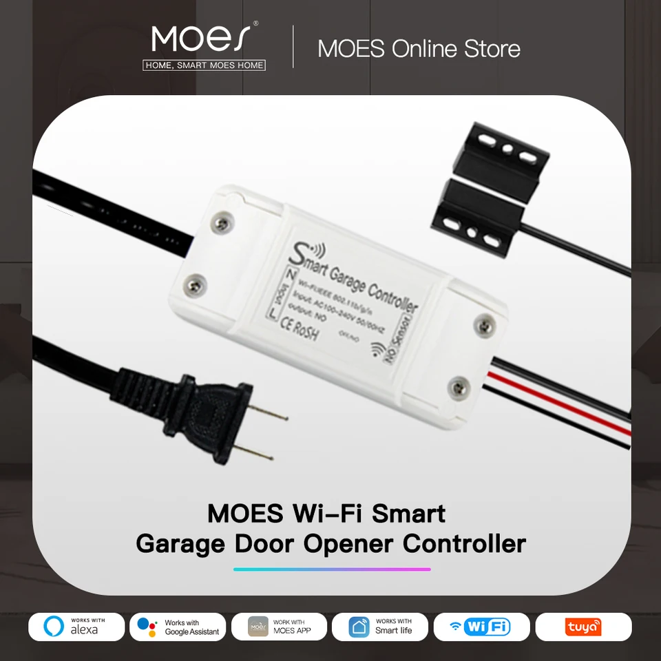

salut, chez REMOTIOO, MOES, etc on peut régler l'ouverture du portail en approche grâce au GPS à condition qu'il y a du wifi au niveau du portailimage.png
