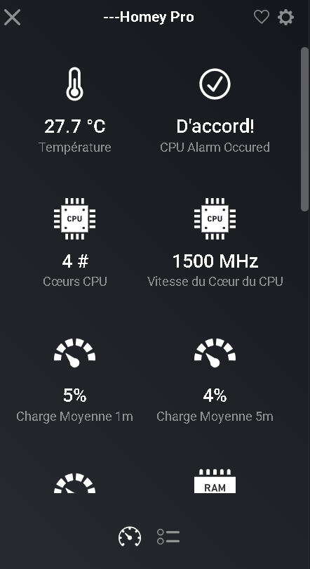

Posté(e) 4 avril 20251 a Pour info j'ai remplacer le Raspberry dans ma Homey pour avoir plus de ram , la je suis à 8 Go , j'ai aussi ajouter un ventilateur 5v pour faire chuter la température interne , maintenant je frise le 30° Max .En test depuis 6 mois , aucun bug , trop top .Bonne soiréeArnaudLa température :

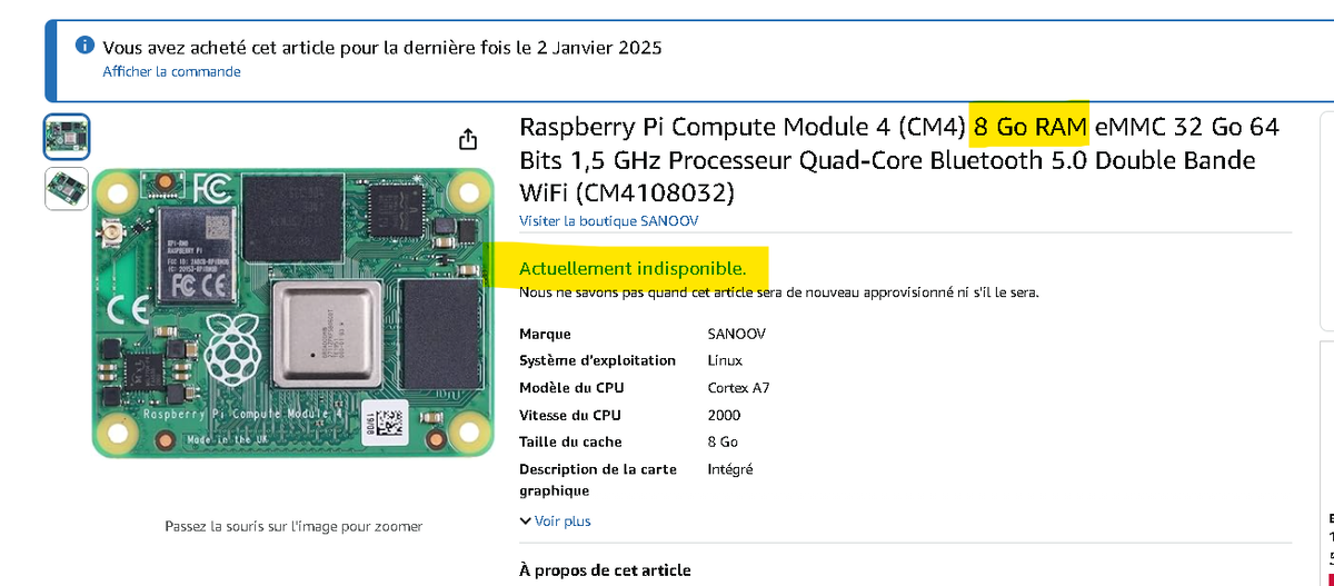

Posté(e) 5 avril 20251 a Auteur Salut , j'ai suivi ce tuto : upgrade RAM Rien de compliquer , du coup je garde l'ancien Raspberry en secours au cas ou , par contre il semble difficile de trouver le Raspberry en ce moment :
