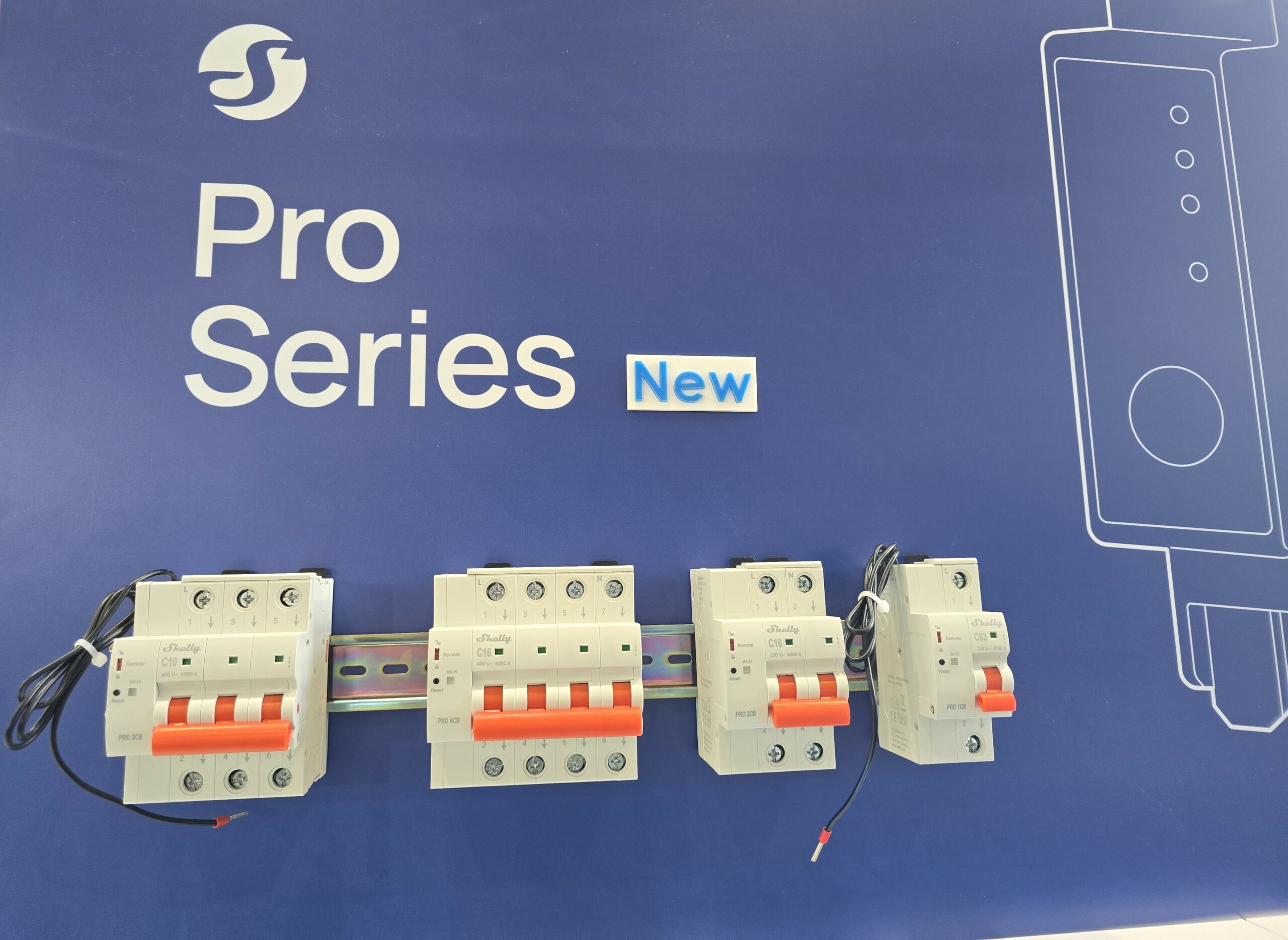

Hello. Alors il y a une semaine je n'aurais pas eu trop d'idée. Mais Shelly vient d'annoncer justement des disjoncteurs connectés allant jusqu'à 63A.
Filière 3e
Shelly à l’IFA 2025 : domotique pro, puissance et connect...
Découvrez les dernières innovations Shelly dévoilées à l’IFA 2025 : Wi-Fi 6, Zigbee, Matter, capteurs intelligents, interface tactile XL, serrure connectée LOQED et bien plus. Un tour d’horizon comple
Ca devrait donc répondre au besoin. Après à voir comment le brancher pour qu'il reste tout de même alimenté pour le piloter 🤔
