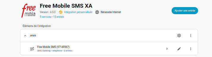

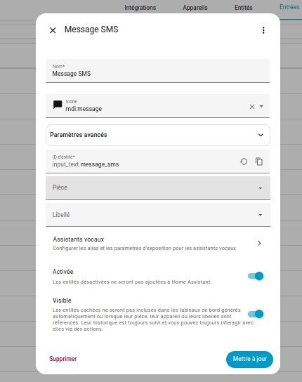

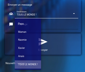

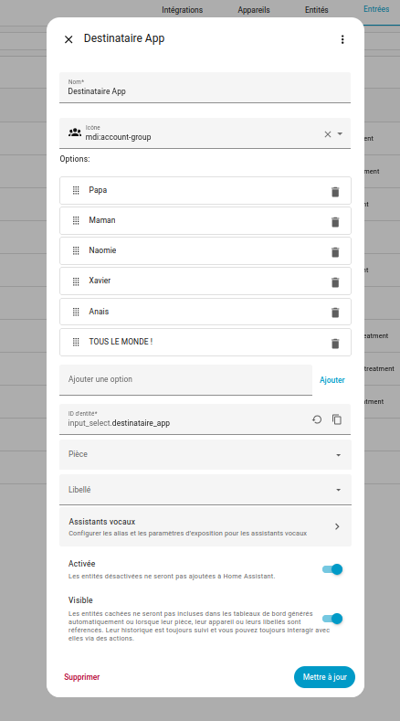

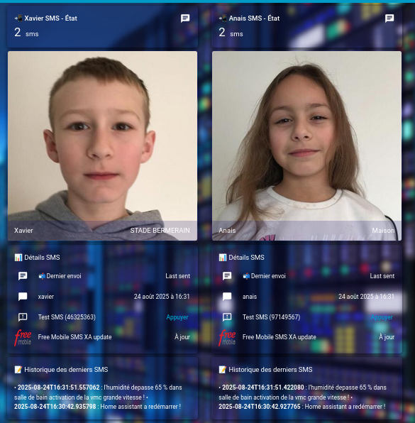

Posté(e) 24 août 20251 a Important : ce guide fonctionne uniquement avec l’intégration personnalisée Free Mobile SMS XA développée ici : https://github.com/XAV59213/freesmsxaElle expose des services notify.* et un service freesmsxa.send_sms pour envoyer des SMS via l’API Free Mobile.🎯 ObjectifMettre un formulaire simple sur Lovelace pour :choisir un destinataire (Papa, Maman, …),saisir un message,cliquer sur Envoyer,avoir une confirmation d’envoi et vider le champ.Optionnel : afficher l’état et l’historique des SMS grâce au capteur créé par l’intégration.✅ PrérequisAvoir un ou plusieurs comptes Free Mobile avec l’option “Notifications par SMS” activée (identifiant + clé API).Installer l’intégration personnalisée Free Mobile SMS XA :via HACS → Dépôts personnalisés → https://github.com/XAV59213/freesmsxa → catégorie Intégration ;redémarrer HA ;Paramètres → Appareils & services → Ajouter une intégration → Free Mobile SMS XA ;saisir username + access_token ; un SMS de test valide les identifiants.Vérifier que des services notify.* ont été créés (ex. notify.papa_sms, notify.maman_sms) dans Outils de développement → Services.Si vous ne voyez pas vos notify.*, c’est que l’intégration n’est pas encore configurée ou a échoué.🧱 Étape 1 — Créer 2 EntréesParamètres → Appareils & services → Entrée → + Créer Entrée1 Liste (input_select)Nom : Destinataire App (ou Destinataire SMS)Options (une par ligne) : sans le notify.papa maman ect..→ entité : input_select.destinataire_app2 Texte (input_text)Nom : Message SMS(facultatif) Longueur max : 160→ entité : input_text.message_sms🧠 Étape 2 — Le script d’envoiLe script ci-dessous :choisit le bon service notify.<sélection>,annule si le message est vide,crée une notification de succès,efface le message après envoi.Automatisations & scènes → Scripts → Nouveau → Éditeur YAML :alias: Envoyer message ciblé (App mobile) mode: restart sequence: - variables: dest: "{{ states('input_select.destinataire_app') }}" msg: "{{ states('input_text.message_sms') }}" - choose: - conditions: - condition: template value_template: "{{ msg | trim == '' }}" sequence: - data: title: Envoi annulé message: Aucun message à envoyer. Merci de saisir un texte. action: persistent_notification.create - stop: Message vide - choose: - conditions: - condition: template value_template: "{{ dest == 'Maman' }}" sequence: - target: entity_id: notify.maman data: message: "{{ msg }}" action: notify.send_message - conditions: - condition: template value_template: "{{ dest == 'Papa' }}" sequence: - target: entity_id: notify.papa data: message: "{{ msg }}" action: notify.send_message - conditions: - condition: template value_template: "{{ dest == 'Naomie' }}" sequence: - target: entity_id: notify.naomie data: message: "{{ msg }}" action: notify.send_message - conditions: - condition: template value_template: "{{ dest == 'Xavier' }}" sequence: - target: entity_id: notify.xavier data: message: "{{ msg }}" action: notify.send_message - conditions: - condition: template value_template: "{{ dest == 'Anais' }}" sequence: - target: entity_id: - notify.anais data: message: "{{ msg }}" action: notify.send_message - conditions: - condition: template value_template: "{{ dest == 'TOUS LE MONDE !' }}" sequence: - target: entity_id: - notify.maman - notify.papa - notify.xavier - notify.naomie - notify.anais data: message: "{{ msg }}" action: notify.send_message default: - data: title: Envoi annulé message: Destinataire « {{ dest }} » inconnu. Vérifie ton sélecteur. action: persistent_notification.create - stop: Destinataire inconnu - data: title: Message envoyé message: "Envoyé à « {{ dest }} » : {{ msg }}" action: persistent_notification.create - target: entity_id: input_text.message_sms data: value: "" action: input_text.set_value description: "" Variante si vous préférez utiliser explicitement le service de l’intégration :remplacez l’étape 2 par :- service: freesmsxa.send_sms data: target: "notify.{{ dest }}" message: "{{ msg }}" 🧩 Étape 3 — La carte Lovelace (dashboard)Tableau de bord → Modifier → + Ajouter une carte → Carte YAML :type: vertical-stack cards: - type: entities title: Envoyer un message SMS state_color: true entities: - entity: input_select.destinataire_app name: Destinataire - entity: input_text.message_sms name: Message - type: button name: Envoyer icon: mdi:send tap_action: action: call-service service: script.turn_on target: entity_id: script.envoyer_message_cible_app_mobile # <-- adapte avec l'ID exact de ton scriptPour connaître l’ID exact du script : Outils de développement → États, filtre script..🔎 (Optionnel) Carte “État + Historique des SMS”Si vous avez configuré le capteur créé par l’intégration (nom ressemblant à <Alias> - SMS), vous pouvez afficher :le compteur d’envois,le dernier envoi,l’historique (10 derniers) depuis l’attribut sms_log.Adaptez sensor.TON_CAPTEUR à votre entité réelle (voir États).type: vertical-stack cards: - type: entity entity: sensor.TON_CAPTEUR name: Maman SMS - État state_color: true unit: sms attribute: sms_count - type: markdown title: Historique des derniers SMS content: > {% set log = state_attr('sensor.TON_CAPTEUR', 'sms_log') %} {% if log %} {% for item in log %} • **{{ item['time'] | as_datetime | as_local | strftime('%d/%m %H:%M:%S') }}** : {{ item['message'] }} {% endfor %} {% else %} Aucun SMS envoyé. {% endif %} 🧰 Dépannage (FAQ)“Notify service not found”→ Dans Outils de développement → Services, notez les noms exacts notify.*.→ Les options de input_select.destinataire_app doivent être sans notify. (ex. papa_sms, pas notify.papa_sms).→ Le script reconstruit notify.{{ dest }}.Rien ne se passe en cliquant sur “Envoyer”→ Vérifiez que la carte appelle bien script.turn_on et l’entity_id du script est correct (voir États).Le champ ne se vide pas→ Vérifiez que input_text.message_sms existe, et l’étape input_text.set_value est bien en fin de script.Pas de capteur / pas d’historique→ Ajoutez l’intégration et la ligne Free Mobile ; le capteur est créé par l’intégration lors de la config.→ L’historique s’alimente après vos premiers envois.🔐 Remarques sécurité & vie privéeLes clés Free Mobile sont stockées dans la config de l’intégration et ne s’affichent pas en clair dans le device registry.Pensez à limiter l’accès à cette carte Lovelace (utilisateurs/onglets) si nécessaire.📦 RéférencesIntégration Free Mobile SMS XA (obligatoire) : https://github.com/XAV59213/freesmsxaHome Assistant — Helpers (Aides), Scripts, Lovelace.🏁 ConclusionEn quelques minutes, vous avez :un formulaire Destinataire + Message + Bouton Envoyer,un envoi 100 % SMS via l’intégration Free Mobile SMS XA,une confirmation d’envoi et un champ réinitialisé,et, si vous voulez, un suivi de l’historique des SMS. Modifié 24 août 20251 a par XAV59213
