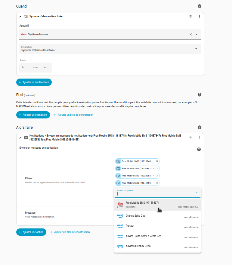

1) Exemple simple (UI) — Alerte température
Étapes UI
  1. Paramètres → Automatisations & scènes → Automatisations → + Créer
  2. Déclencheur
    • Type : État numérique
    • Entité : sensor.temperature_eau (par ex.)
    • Condition : Au-dessus de30
  3. Action
    • Action : Appeler un service
      • Service : notify.message
      • Données :
        • message : Alarme désactivé !
alias: 2 Alarme désactiver
description: ""
triggers:
  - device_id: f9c723991602ba75c1b74953ce38b854
    domain: alarm_control_panel
    entity_id: 257d080f03fb6013a27d97ef9d37efec
    type: disarmed
    trigger: device
conditions: []
actions:
  - action: notify.send_message
    metadata: {}
    data:
      message: Alarme désactivé !
    target:
      device_id:
        - 6d04d6337c4ae1a8141ad189363b1548
        - ca341d2a6b3a7bc496221fd1cbf91ae8
        - 24d0e25144a5f0e2d30aeec53784671a
        - 1650b3db53cb7053c36440169fdea661
mode: single
