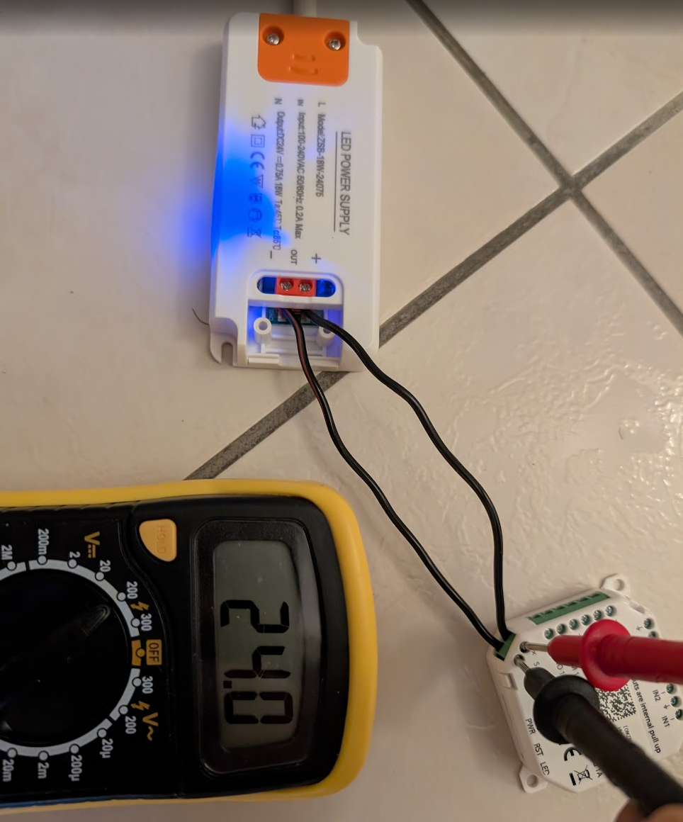

Le problème vient lorsque je tente de l'alimenter via mon transformateur sur les bornes + et - du Frient. Là c'est le drame, j'ai bien 24V DC qui arrive au module, mais rien ne fonctionne, pas la moindre petit clignotement de la led, nada que dalle.
Et pourant j'ai bien les 24V qui arrive sur le module.
Je vous mets une photo de mon test, où on voit bien les 24V DC en arrivée
Voilà voilà, si quelqu'un a une idée, je suis preneur !!!
Merci !
Seb
Etonnant, en effet. Je ne connais pas ce module, mais ton branchement a l'air correct en effet, et respecte la fiche technique du module. As tu essayé de contacter le support Domadoo ? Ils en avaient fait un article ici, ils savent l'utiliser https://blog.domadoo.fr/94385-module-i-o-zigbee-4e-2s-contact-sec/
