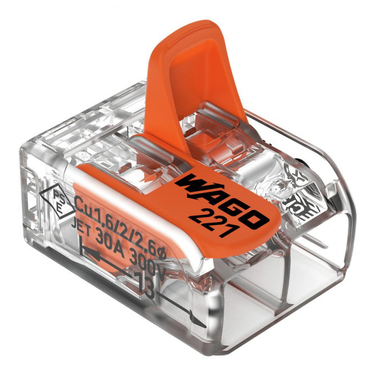

Petites question, qui n'a rien à voir avec la domotique mais plutôt la connectique.
Les connecteurs WAGO, on peut les utiliser pour tous ? courant faible, courant fort ( 4mm2 <32A), courant continu ?
Salut @Neustrie

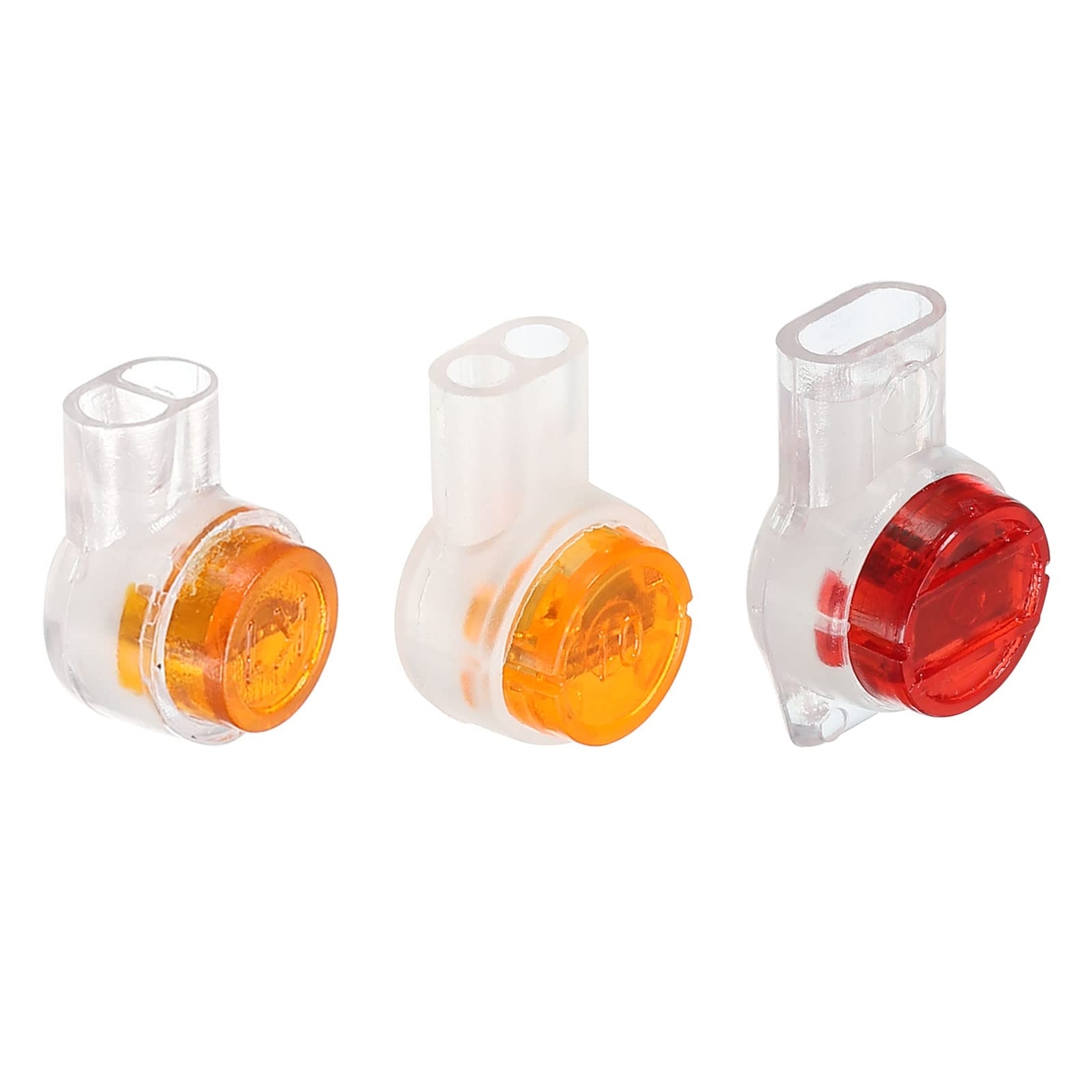

Perso, j’utilise les WAGO pour du courant fort (prises, éclairage) jusqu’à 2.5 mm au dessus comme pour la prise four il faut passer par des dominos adapter au 6 mm et les connecteurs portail/ethernet/PTT/Scotchlok pour du faible (téléphone, réseau).
Les WAGO sont super pratiques avec leurs leviers, pas besoin d’outil, et ils sont réutilisables.
Et c’est au normes dtu

@XAV59213 pour info Wago propose aussi des modèles qui supportent jusqu'au 6mm2 : https://www.wago.com/fr/bornes-d-installation/borne-de-raccordement-avec-levier/p/221-613#details
La plupart s'arrêtent au 4mm2, mais certains modèles vont jusqu'au 6. J'ai découvert ca récemment car j'avais justement un problème de raccordement, et le domino me "chiffonnait" 😅
