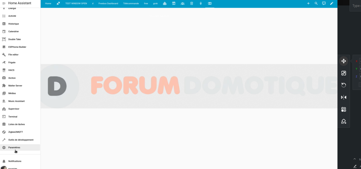

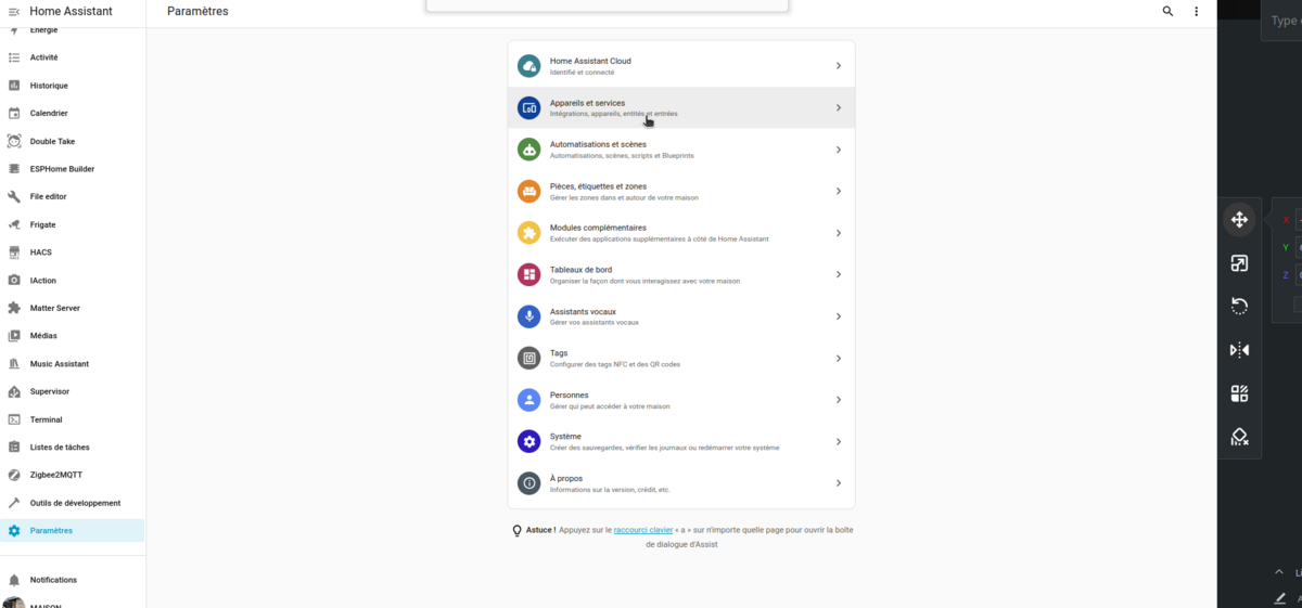

  1. Va dans Paramètres → Appareils et services
Capture d’écran du 2025-10-21 15-15-02.pngCapture d’écran du 2025-10-21 15-15-14.png

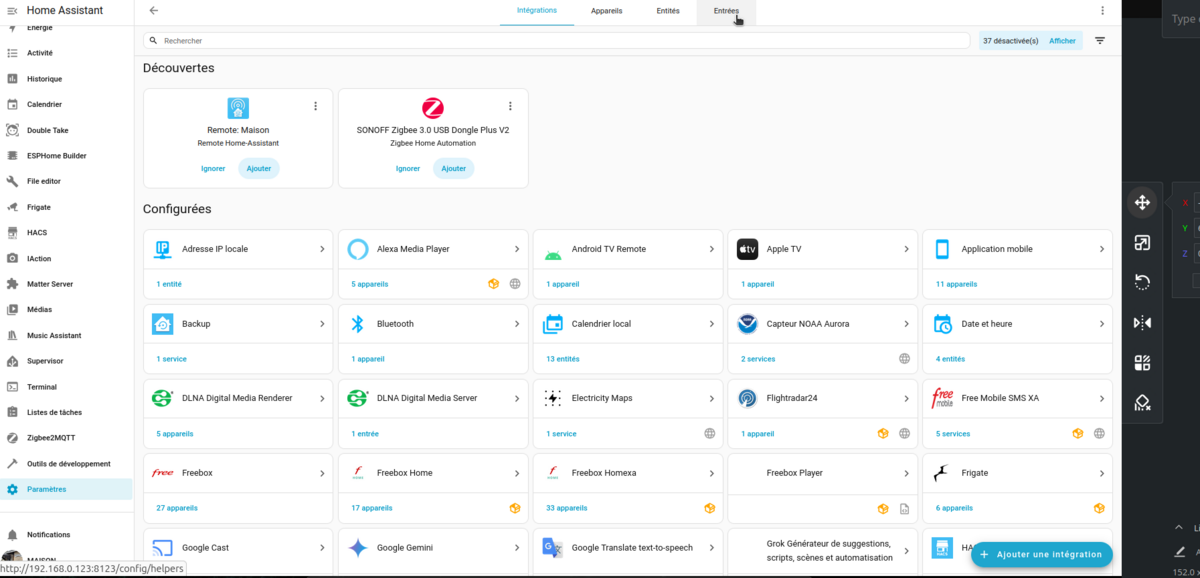

  1. Clique sur l’onglet Entrée (en haut à droite)

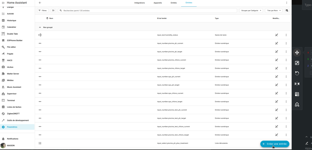

  1. Clique sur + Créer une Entrée

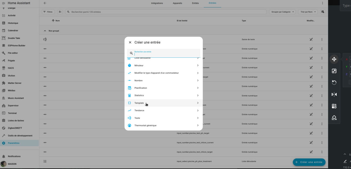

📌 Étape 2 : Choisir le type de capteur
  1. Sélectionne Modèle (Template)

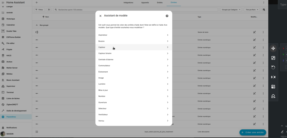

  1. Puis Capteur (Sensor)

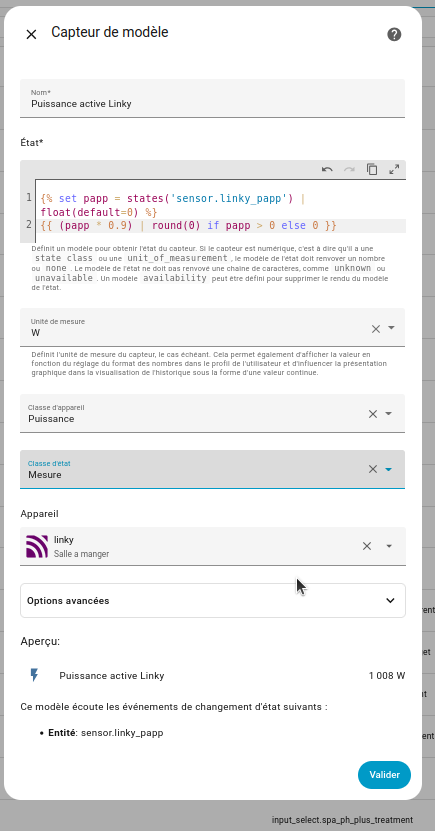

📌 Étape 3 : Configurer le capteur
Remplis les champs comme suit :
Champ
Valeur
Nom
Puissance active Linky
Icône
mdi:lightning-bolt (optionnel)
Classe d’appareil
Puissance (Power)
Classe d’état
Mesure (Measurement)
Unité de mesure
W
Modèle de valeur d’état
{% set papp = states('sensor.linky_papp') | float(default=0) %}
{{ (papp * 0.9) | round(0) if papp > 0 else 0 }}
Et ajoute le code dans état:
