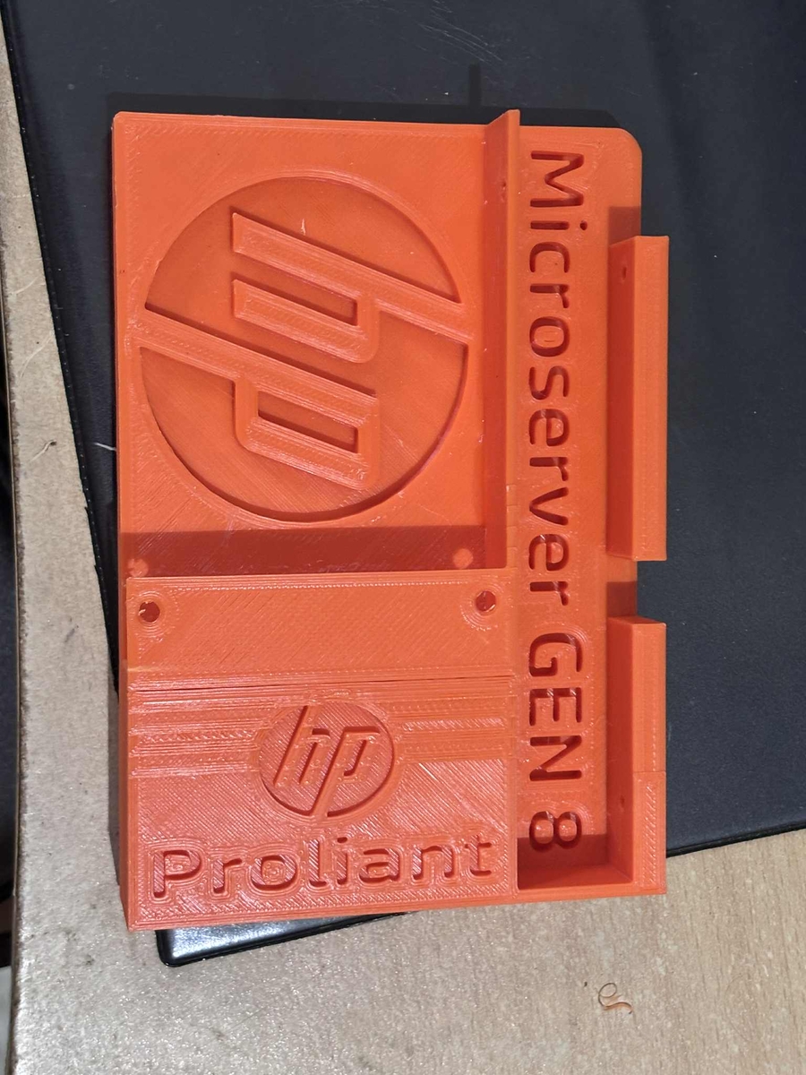

j’ai transformé cette contrainte en opportunité : ➡️ J’ai finalisé les caddies 3D pour mon serveur domotique : un HP Server Gen8 !
Sécuriser les disques du Gen8 (HDD + SSD)
Mon HP Gen8 tourne sous Proxmox + Home Assistant (en VM) avec un dongle Zigbee pour mais test:

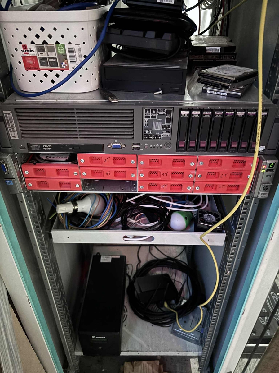

Problème : Les disques étaient posés à nu dans les baies → vibrations, chaleur, risque de chute.

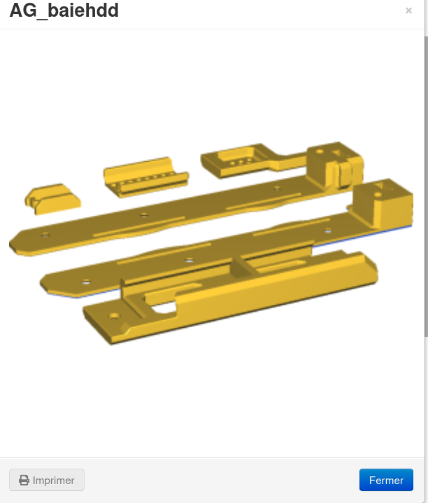

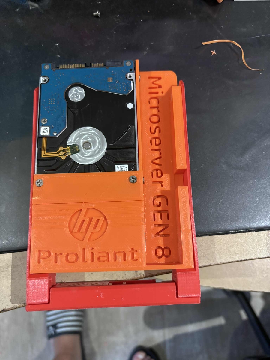

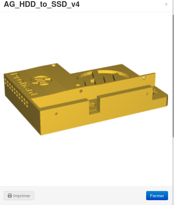

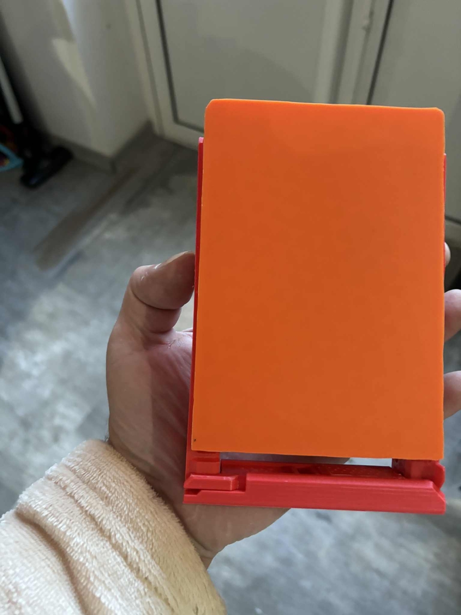

Solution : des caddies sur mesure, imprimés en PLA :
Capture d’écran du 2025-10-25 14-07-15.pngCapture d’écran du 2025-10-25 14-06-47.png

Résultat : un Gen8 propre, silencieux et sécurisé
Avant
Après
Disques posés sur du carton

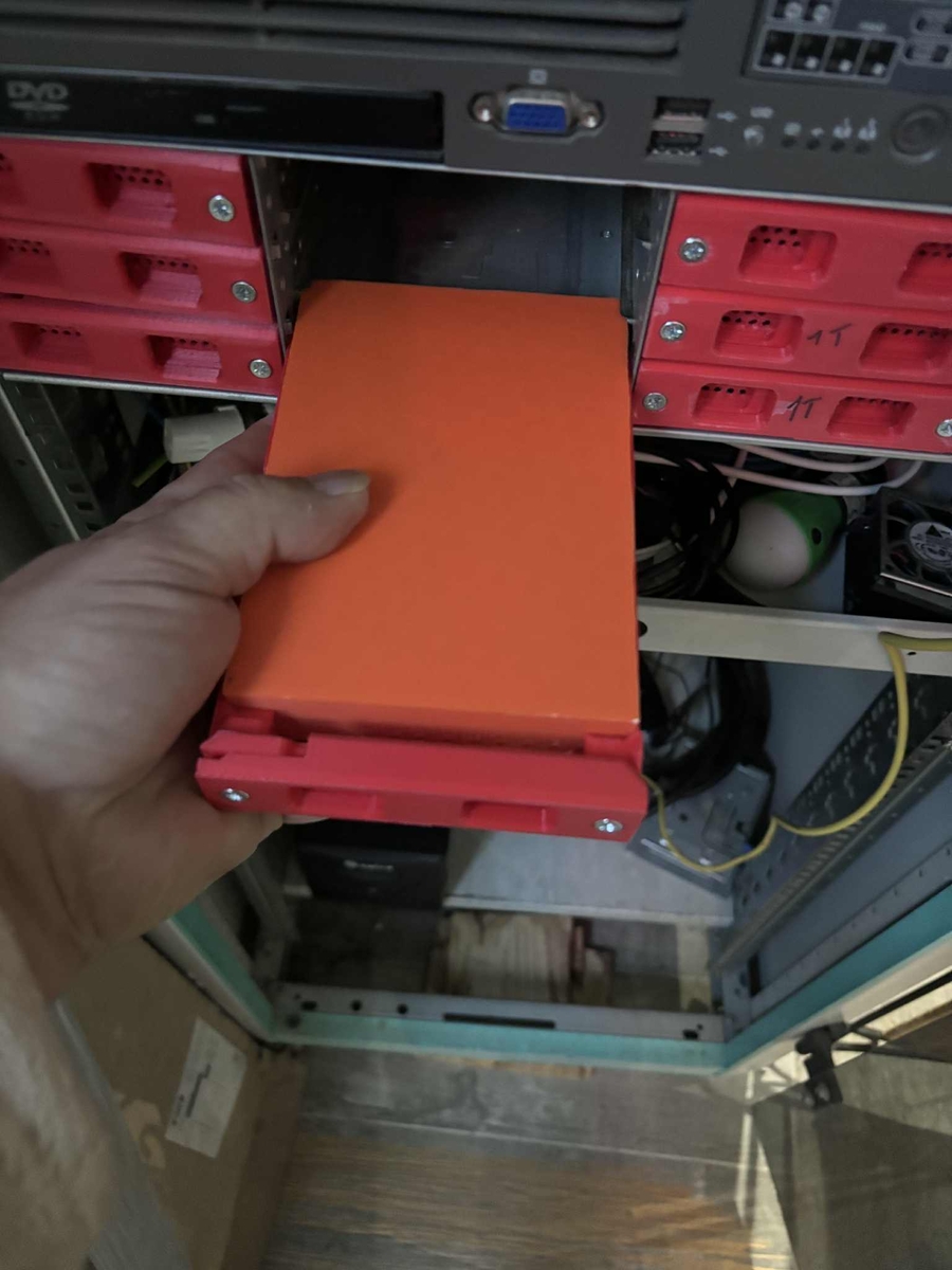

Caddies fixés par vis M3 (compatibles baies HP)
Bruit de vibration HDD
Silencieux grâce
Température HDD → 48 °C
Température HDD → 38 °C (meilleure aération)
Le ventilateur frontal du Gen8 souffle maintenant directement dans les grilles des caddies → refroidissement optimal !

Ah joli ! J'aurai peut être juste imprimé en PETG pour un meilleur maintien dans le temps, car le PLA fini par se déformer avec la chaleur. C'est aussi facile à imprimer, et maintenant on trouve souvent le PETG au même tarif que le PLA.
Mais sinon super idée !
