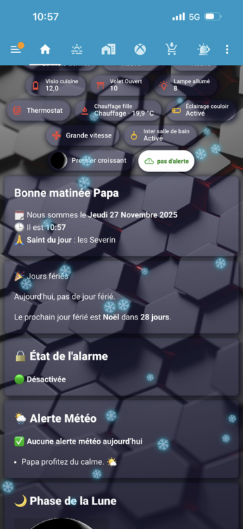

Le Winter Mode ❄️ est la toute première fonctionnalité preview introduite dans Home Assistant Labs, une nouvelle section dédiée aux tests d’innovations avant leur intégration définitive. Comme indiqué dans les notes de version beta (et confirmée dans la RC du 26 novembre 2025), cette feature est purement ludique et saisonnière : une fois activée, elle métamorphose l’interface utilisateur de Home Assistant en un “paysage hivernal enchanté” avec de la neige qui tombe en arrière-plan. C’est conçu pour plonger les utilisateurs dans l’esprit des fêtes de fin d’année, ajoutant une touche festive sans impacter les fonctionnalités principales.
Comment l’activer ?
•  Allez dans Paramètres > Système > Labs.
•  Activez l’option “Winter Mode” dans la liste des fonctionnalités preview.
•  Vous avez l’option de créer une sauvegarde automatique avant l’activation, pour plus de sécurité.
•  Pas besoin de redémarrer Home Assistant – l’effet est immédiat !
•  Pour le désactiver, il suffit de décocher l’option, sans redémarrage non plus.
•  Par défaut, il est désactivé, et son activation n’affecte pas votre configuration existante.
