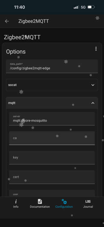

Posté(e) 12 janvier12 janv. Salut @philou83 ,D’après les logs que vous avez partagés, le problème principal semble venir de la configuration MQTT dans Zigbee2MQTT. L’erreur “ENOENT: no such file or directory, open ‘/etc/ssl/mqtt-ca.crt’” indique que Zigbee2MQTT essaie d’ouvrir un fichier de certificat CA pour une connexion SSL/TLS, mais ce fichier n’existe pas. Cela arrive souvent si l’option ca est définie dans la configuration, mais que vous n’utilisez pas de connexion sécurisée (mqtt:// au lieu de mqtts://).De plus, je remarque une petite faute de frappe dans l’URL du broker : c’est “mqtt://core-mosquitto” (avec deux “t” à “mosquitto”), pas “core-mosquito”. Le nom correct pour le broker Mosquitto dans Home Assistant est bien “core-mosquitto”.
Posté(e) 12 janvier12 janv. Auteur Effectivement je viens de modifier la faute de frappe Et concrètement je m’excuse car je suis néophyte je fais comment pour corriger l’erreur Merci
Posté(e) 12 janvier12 janv. 1 Dans ton module z2mqtt configuration trois petits points modifier en yaml2 Supprimez la ligne ca: /etc/ssl/mqtt-ca.crt (ou toute référence à un certificat CA si vous n’utilisez pas SSL). Si vous avez d’autres options SSL comme key ou cert, supprimez-les aussi à moins que vous n’ayez configuré Mosquitto avec TLS (ce qui n’est pas le cas par défaut). Modifié 12 janvier12 janv. par XAV59213
Posté(e) 12 janvier12 janv. Auteur Et donc je modifie le server mqtt://core-mosquitto partmqtts://core-mosquitto

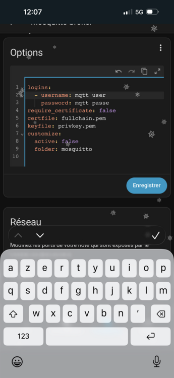

Posté(e) 12 janvier12 janv. Ouimqtt://core-mosquittoEnvoie moi ton fichier complet trois petit point modifier en yaml modifie le passe et user pour pas que quelqu’un capte tes infos que je puisse te corriger l’erreur Modifié 12 janvier12 janv. par XAV59213

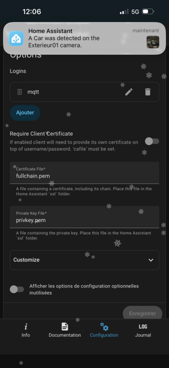

Posté(e) 12 janvier12 janv. C’est le CA qui plante ton z2mqttVoici celui que tu doit mettre server: mqtt://core-mosquittoÀ tu configurer ton mosquito en tls ?Vérifiez l’add-on Mosquitto : • Assurez-vous qu’il est en marche (Supervisor > Mosquitto > Start si besoin). • Dans ses logs, regardez s’il y a des erreurs de connexion refusée quand vous essayez de démarrer Z2M. • Si vous avez activé SSL dans Mosquitto (port 8883), il faut générer et placer les certificats corrects dans Z2M (mais je recommande de commencer sans SSL pour simplifier). Modifié 12 janvier12 janv. par XAV59213
