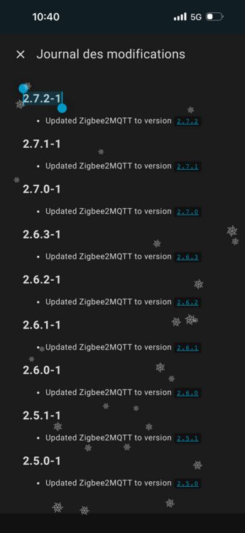

Le support pour la multiprise NOUS A11Z a été ajouté dans Zigbee2MQTT à partir de la version 2.7.1, sortie le 6 décembre 2025. Cette mise à jour inclut spécifiquement la prise en charge du monitoring de puissance (power, voltage, current, energy) et du contrôle individuel des prises (l1, l2, l3).
Si vous êtes sur une version antérieure (comme 2.6.x ou moins), cela explique les bugs de remontée d’infos et de contrôle indépendant. Je recommande de mettre à jour vers la dernière stable votre z2mqtt IMG_6589.png
Pouvez vous me confirmer vos versions de z2mqtt et mettre vos logs
Bonjour
Je suis bien en version 2.7.2
