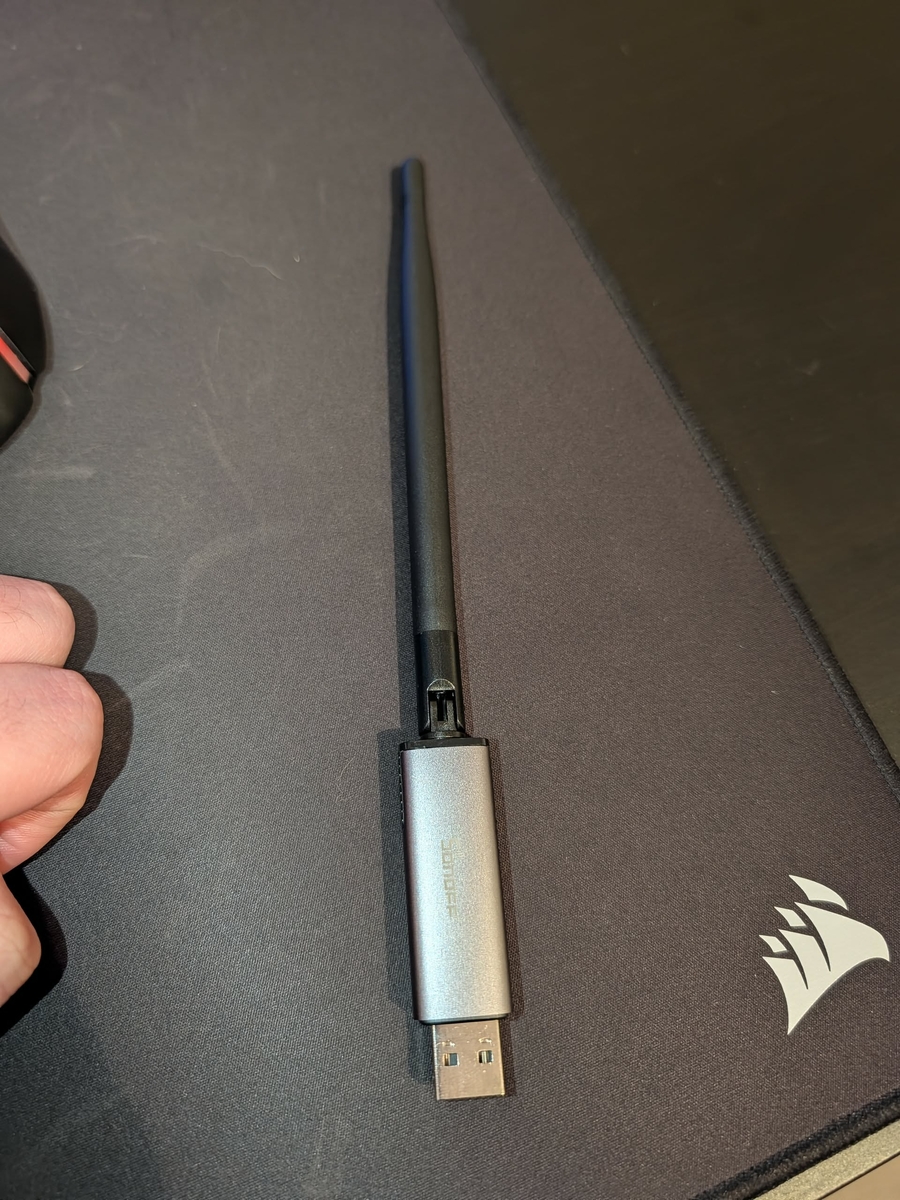

Bonjour à tous, Etant passé de ma clef Sonof PMG24 à un coordinateur SMLIGHT MR4U, j'ai souhaiter flasher ma clef sur un firmware routeur afin de l'utiliser comme routeur pour étendre mon réseau Zigbee. J'ai constater que ma clef était hors ligne depuis 3jours et j'ai donc voulu la réappairer (le débranchement / rebranchement n'as rien changer). Par contre, comment passer cette clef en mode apparaige ? J'ai lu qu'il fallait la démonter, accéder au PCB et dessus il y aurai 2 boutons et qu'il fallait maintenir un des 2 mais il m'est impossible de démonter cette clef pour accéder au PCB. Vous savez comment faire ? Je vous met en PJ la clef en question D'avance merci pour vos réponses

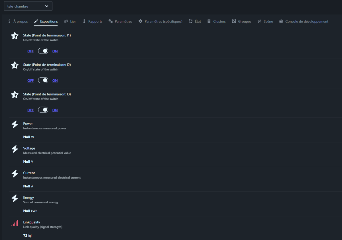

Rebonjour à tous, Désolé je n'avais pas été notifié de vos réponses d'où ma réponse tardive. J'ai investiguer de mon côté et demander à Gemini Pro qui m'indique qu'il y aurai 2 firmware dont un qui ne fait aucune remonté d'infos. Je suis partie sur un retour SAV en expliquant mon problème chez domadoo et je retourne la multiprise ce jour. Je verrai bien avec la nouvelle ce que cela donnera. Pour info je suis bien en version 2.7.2 de Z2M. Merci quand même et je vous tiens informé.

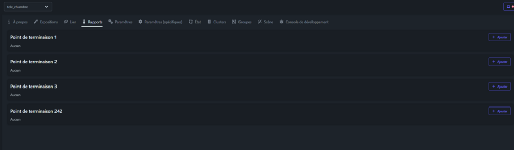

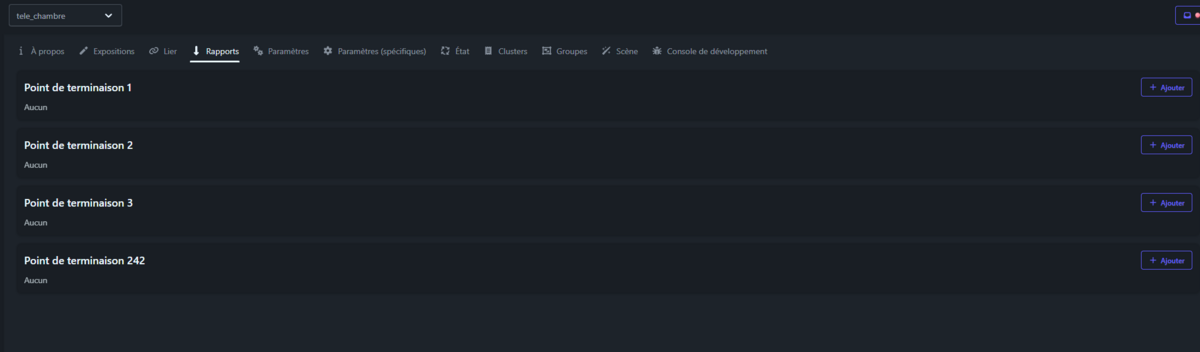

Bonjour à tous ! Nouveau sur HA, je viens demander quelques conseils concernant un petit couac que je rencontre. Je viens d'installer une prise connecté de chez NOUS (A11Z) et je n'ai aucune remonté d'information. Je possède déjà 2 prise de chez Sonof mais simple et je ne rencontre aucun souci de remonté d'info mais sur la multiprise rien ne remonte. Ci joint quelques capture: J'ai remarqué dans Rapport qu'il n'y a aucune informations alors que j'ai lu que c'est là que c'est censé faire la remonté d'informations. J'ai tenter de la supprimer, de la réappairer de nouveau mais rien n'y fait je sèche ... Si quelqu'un pouvait m'aider j'apprécierai beaucoup ! Merci d'avance
