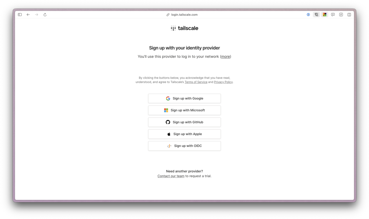

Avant de pouvoir accéder à Home Assistant depuis l’extérieur, il faut commencer par installer Tailscale sur l’instance elle-même. Bonne nouvelle : l’add-on est directement intégré à Home Assistant OS, dans les modules complémentaires de la communauté. Pas besoin d’ajouter de dépôt manuellement.
Il faut simplement disposer d’une instance Home Assistant OS à jour, d’une connexion internet, et d’un compte Tailscale. La création est gratuite, rapide et se fait via une authentification avec un compte existant : Google, Microsoft, GitHub ou autre. Ce choix n’est pas anodin : Tailscale s’appuie sur ces fournisseurs pour garantir une authentification forte et simple à gérer, sans mot de passe spécifique à retenir ni configuration complexe à maintenir.

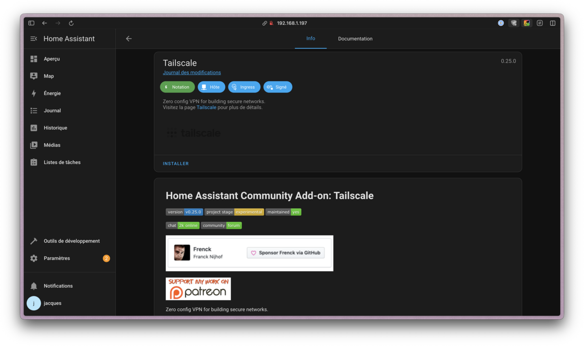

Une fois le compte Tailscale créé, on peut passer à l’installation du module côté Home Assistant.

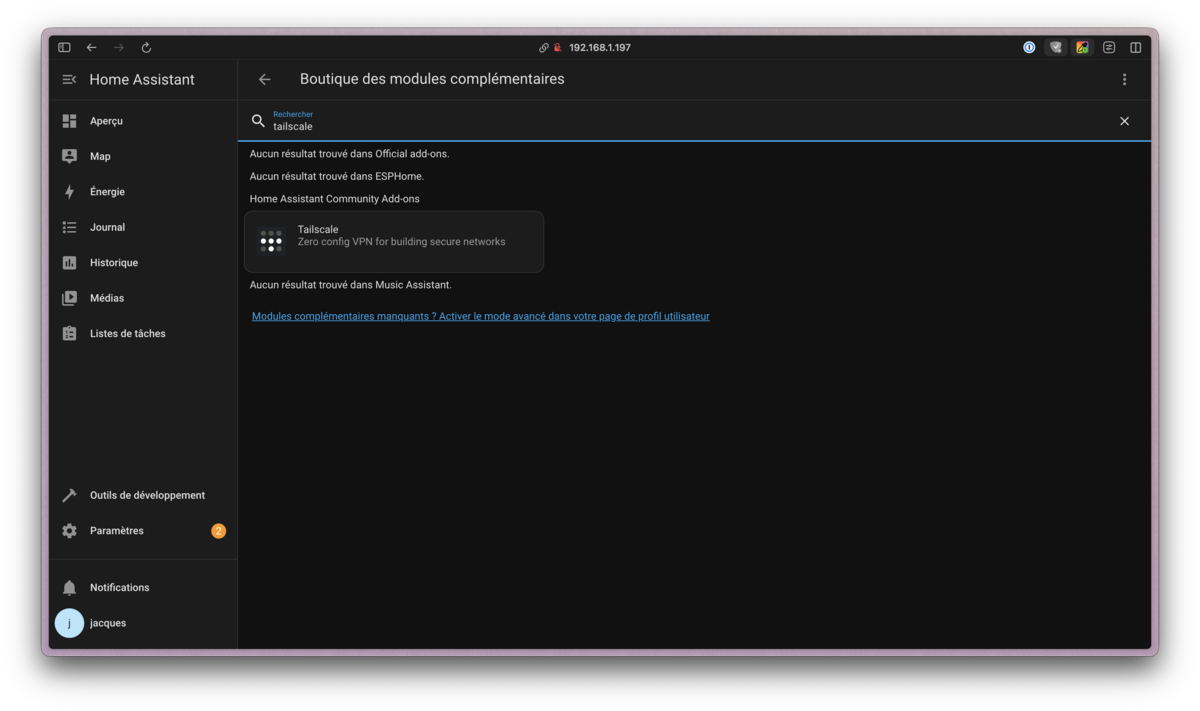

Il suffit d’ouvrir Paramètres > Modules complémentaires > Boutique des modules complémentaires, puis de faire défiler jusqu’à la section Home Assistant Community Add-ons et y trouver Tailscale. On peut aussi simplement taper “Tailscale” dans la barre de recherche pour y accéder directement.

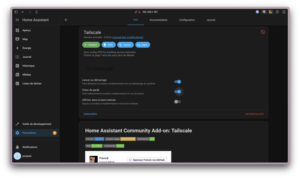

Une fois sur la page du module, l’installation se fait en un clic en cliquant sur "Installer".

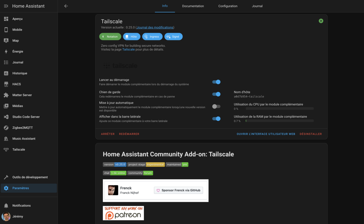

Avant de lancer le module, je recommande de cocher les options “Lancer au démarrage” et “Chien de garde” afin que Tailscale redémarre automatiquement en cas de coupure. Puis on peut démarrer le module.

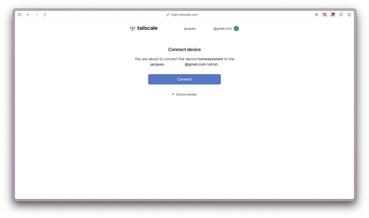

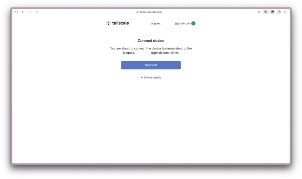

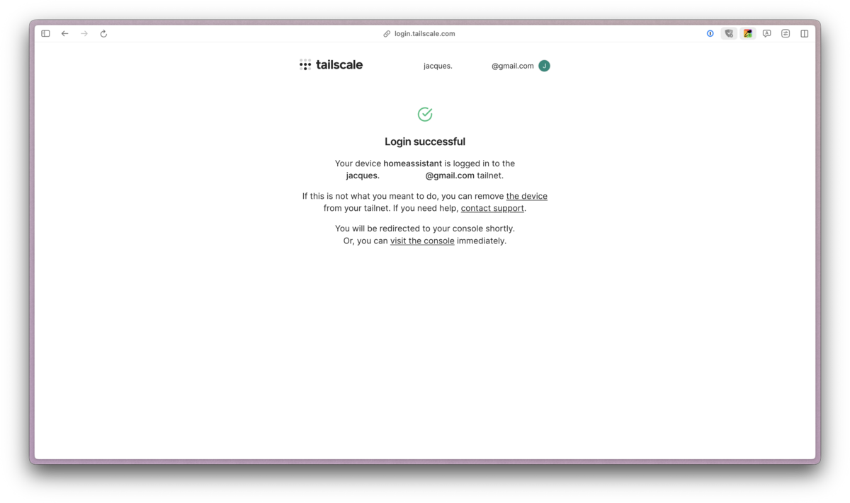

Il faut ensuite se rendre dans l’onglet Journal de l’add-on et patienter quelques secondes, le temps que Tailscale démarre correctement. Quand tout est prêt, une ligne apparaît avec une URL d’authentification du type :
2025/07/25 22:22:42 control: AuthURL is https://login.tailscale.com/a/xxxxxxxxxxxxxxxx
ou encore
To authenticate, visit: https://login.tailscale.com/a/xxxxxxxxxxxxxx
Il suffit de copier ce lien dans un navigateur, puis de se connecter avec le compte Tailscale utilisé lors de la création en cliquant sur "Connect". tailscale home assistant connexion.png

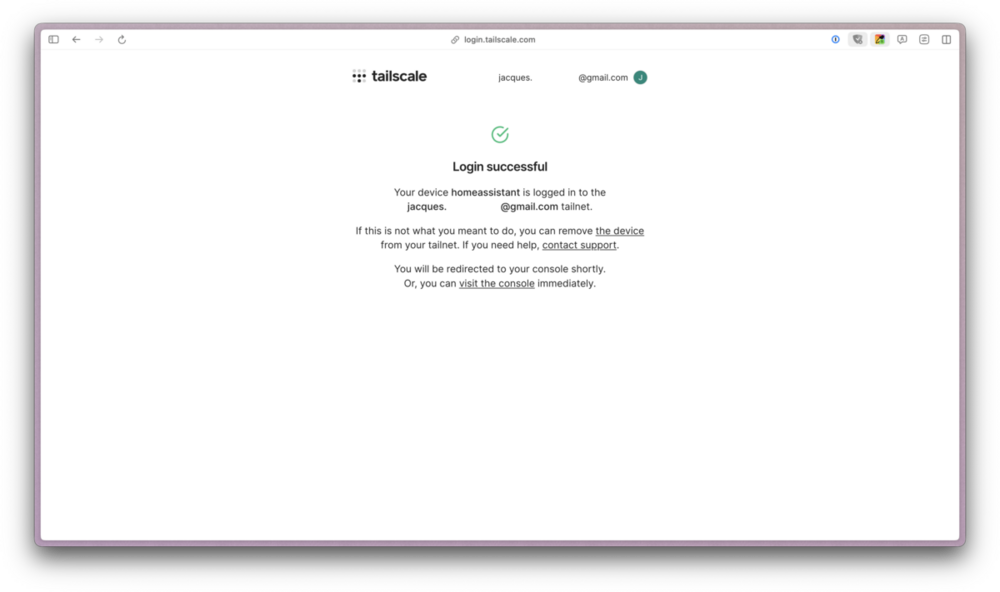

Une fois l’authentification validée, Home Assistant est automatiquement intégré au réseau privé Tailscale.

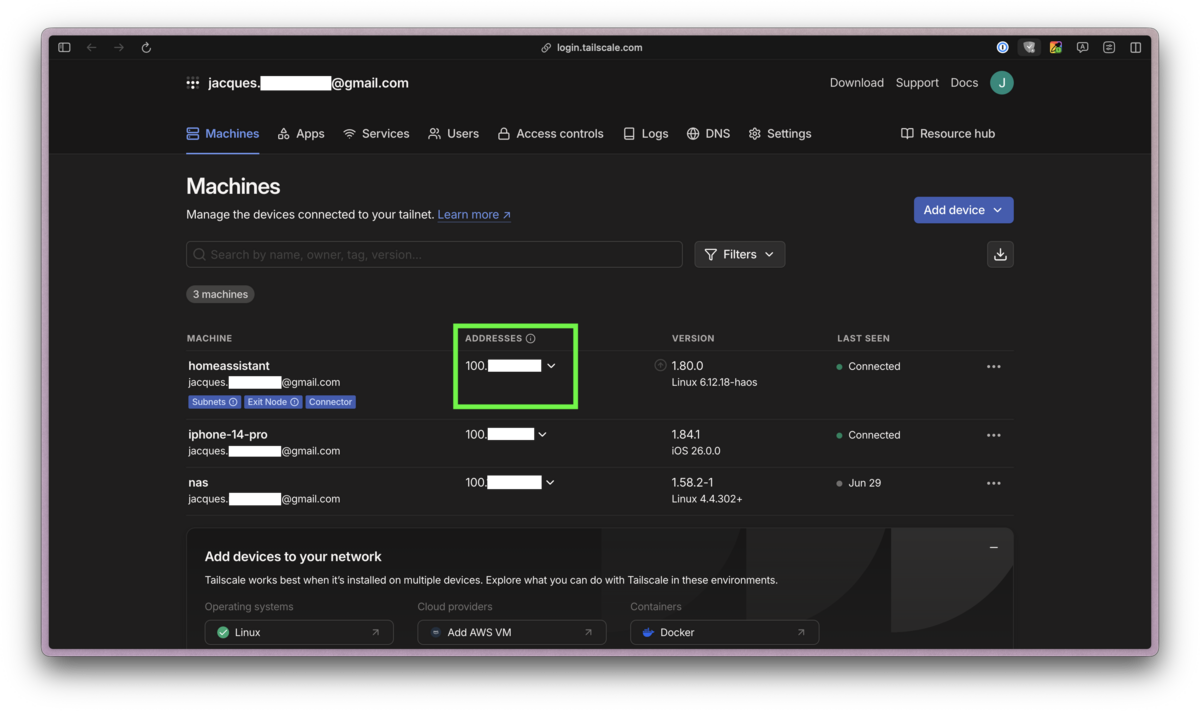

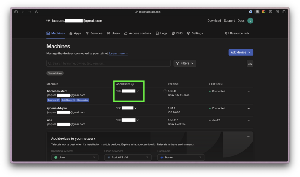

Une fois les appareils connectés au réseau privé Tailscale, l’accès à Home Assistant se fait exactement comme si l’on était sur le Wi-Fi de la maison.
Depuis l’application Tailscale ou le tableau de bord web (login.tailscale.com), on peut consulter la liste des appareils du réseau. L’instance Home Assistant y apparaît avec une adresse IP privée, généralement au format 100.x.x.x.
Il suffit d’ouvrir un navigateur sur l’appareil connecté (smartphone, PC, tablette…) et de saisir cette adresse, suivie du port 8123. Par exemple :
http://100.123.45.67:8123
L’interface de Home Assistant s’ouvre alors instantanément. Aucune redirection de port, aucun proxy, aucun tunnel à activer manuellement. On est directement sur l’interface locale, mais depuis n’importe où.

Bonjour, merci pour ce tuto qui m'a bien aidé pour l'accès via le navigateur du PC.
Juste avant le point 7 il est indiqué "ou la saisir, une seule fois, dans l’app mobile officielle Home Assistant Companion, dans les paramètres avancés."
J'ai obtenu l'adresse tailscale pour mon Tel, je suppose qu'il faut se rendre dans paramètres/systèmes/réseau. Je pourrais avoir plus de détails pour cette manipulation, ou placer cette adresse tailscale ou quoi faire ?
