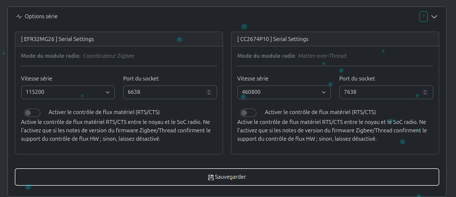

Je voulais un dispositif que je puisse placer au centre de la maison, alimenté en PoE pour oublier les contraintes d’alimentation, et configuré comme Open Border Router pour que Home Assistant prenne la main sur le réseau Matter. C’est exactement ce que promet ce module, et après plusieurs semaines d’utilisation intensive, je peux dire qu’il tient largement ses promesses sur cet aspect.
L’installation physique est un jeu d’enfant. J’ai branché un câble Ethernet PoE directement depuis mon switch, et le module s’est alimenté instantanément. Pas besoin de bloc secteur encombrant, ce qui est un vrai plus quand on veut le placer dans les combles ou au centre de la maison. Une fois connecté au réseau, l’adresse IP apparaît facilement via le routeur ou en scannant le réseau local. L’interface web SLZB-OS est accessible en quelques clics, et c’est là que tout se joue pour la configuration. Pour mon usage centré sur l’Open Border Router, j’ai d’abord mis à jour le firmware SLZB-OS vers la dernière version stable, puis j’ai configuré la radio Texas Instruments CC2674P10 (Radio 2) en mode Matter over Thread en flashant le firmware RCP dédié. L’autre radio, la Silicon Labs EFR32MG26 (Radio 1), je l’ai mise en coordinateur Zigbee pour en profiter en parallèle lors de tests secondaires, mais l’intérêt principal restait Thread. Certaines versions précoces demandaient un reflash manuel pour stabiliser le mode OTBR, mais avec les firmwares récents, tout est fluide. Une fois cela fait, le module expose un port spinel accessible via l’IP du dispositif, généralement sur le port 6638 ou 7638 (similaire selon la radio choisie).

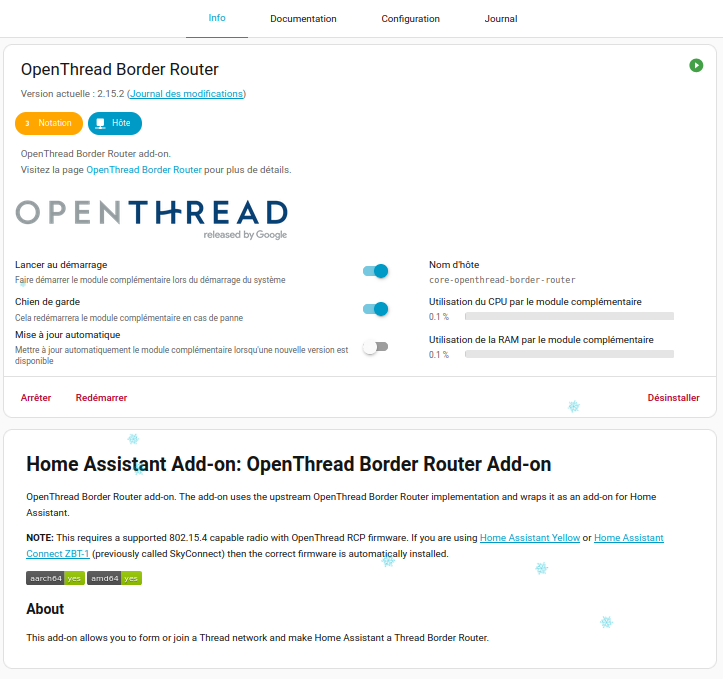

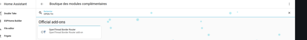

La mise en route dans Home Assistant suit une procédure maintenant bien rodée, mais qui demande un peu d’attention pour éviter les pièges classiques. J’ai installé l’add-on OpenThread Border Router depuis le magasin d’add-ons,en veillant à activer les options avancées dans les paramètres pour débloquer le champ Network Device.

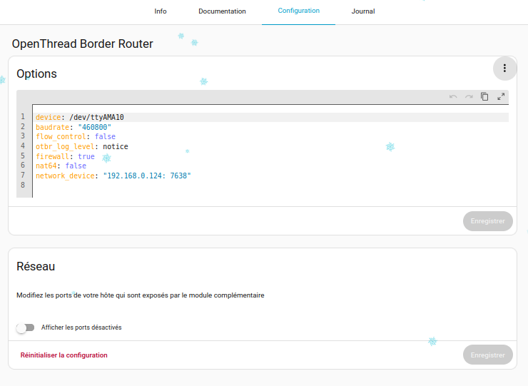

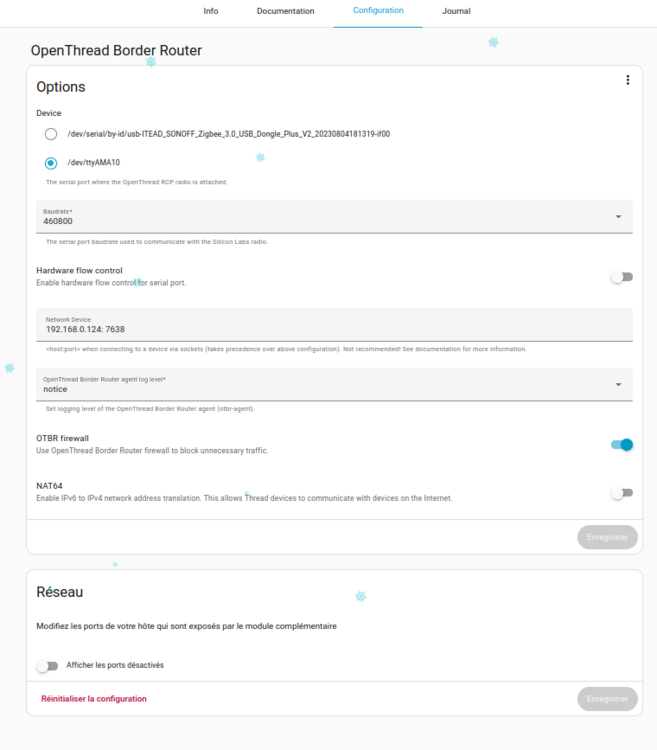

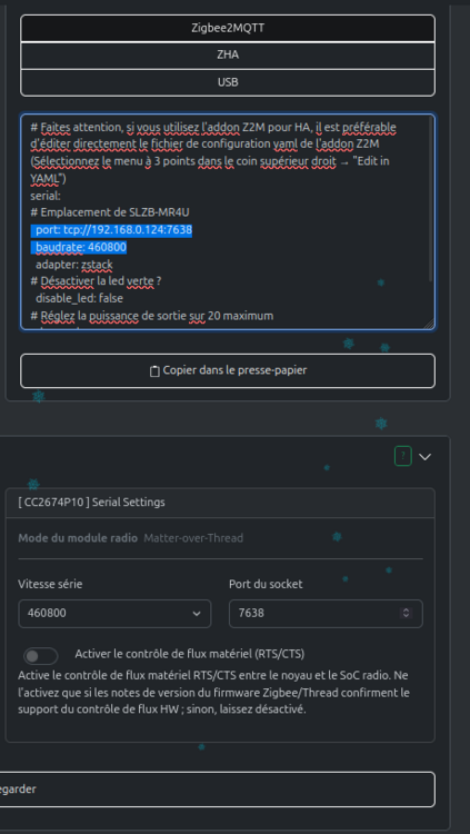

Ensuite, il suffit d’entrer l’adresse du module au format ip:port, sans http ni rien d’autre. Le démarrage peut prendre un moment la première fois, le temps que le backbone Thread se forme. J’ai rencontré un petit accroc au début avec des timeouts spinel dans les logs, mais un simple reflash de la puce EFR32 via l’interface web a tout résolu, et depuis, c’est d’une stabilité exemplaire.

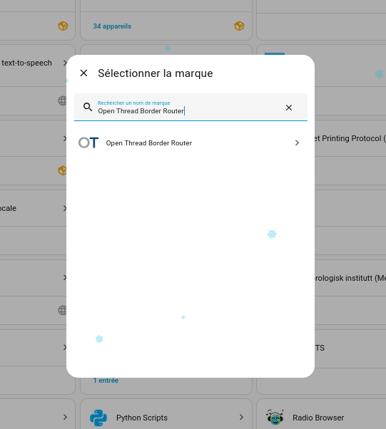

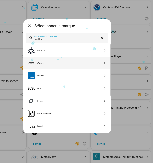

Une fois l’add-on lancé, j’ajoute l’intégration Matter dans Home Assistant, puis l’intégration Open Thread Border Router, et le réseau Thread est prêt.
Home Assistant devient alors le commissioner Matter, ce qui simplifie énormément l’appairage des nouveaux appareils.

L’intégration dans Home Assistant est particulièrement fluide quand on se concentre sur le rôle d’Open Border Router. L’add-on OTBR communique directement avec la radio réseau du SLZB-MR4U, et une fois configuré, tout apparaît automatiquement. Les appareils Thread rejoignent le réseau sans intervention manuelle compliquée, et Home Assistant gère le commissioning Matter de façon transparente. Ce qui simplifie vraiment la vie, c’est de ne plus dépendre d’un hub propriétaire pour les devices Matter : tout passe par HA, avec les automatisations habituelles.
En activant la seconde radio pour quelques tests, le module tient la charge sans broncher. À éviter peut-être les firmwares trop expérimentaux au début, mieux vaut partir sur des versions stables pour la puce EFR32MG26.

Peux tu envoyer les logs de OpenThread Border Router?

J'ai mis et utilisé MoT sur la même puce du coup (CC2674P10). Le log a l'air d'être bon (joint). Je suis toujours intéressé par les réponses à mes questions. Et j'en ai deux autres : votre app Companion était-elle sous Android ou iOS ? Et avez-vous installé/utilisé l'appli Google Home pour un appairage réussi ? SMLight semble indiquer que c'est nécessaire (screenshot joint) et j'ai lu à plusieurs endroits que ça avait été la solution (je ne l'ai pas encore fait car je ne trouve ça vraiment bancale d'avoir à faire ça...). Merci.

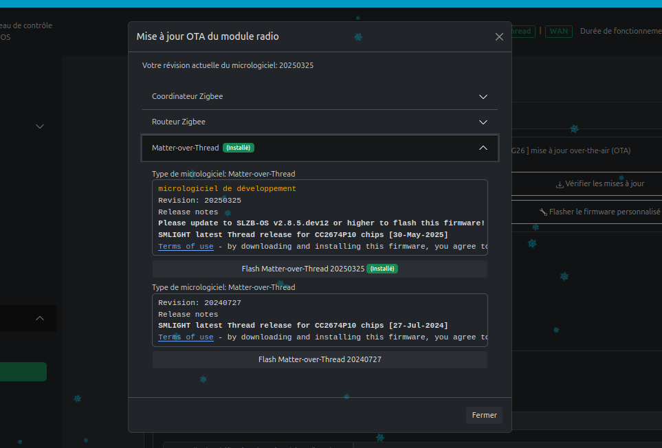

Firmware de la puce radio : J’utilise une CC2674P10 avec le firmware MoT (Matter over Thread) v2.4.0 (le dernier stable recommandé par SMLight à fin décembre 2025).
SLZBOS (le firmware du coordinateur Zigbee/Multiprotocole sur la même clé SMLight SLZB-07) : Version SLZBOS 2025.11.15 (la dernière disponible en décembre 2025 sur le repo GitHub de SMLight).
C’est important de ne pas prendre une version trop ancienne, car certaines versions antérieures avaient des conflits de ressources quand MoT et Zigbee tournaient sur la même puce.

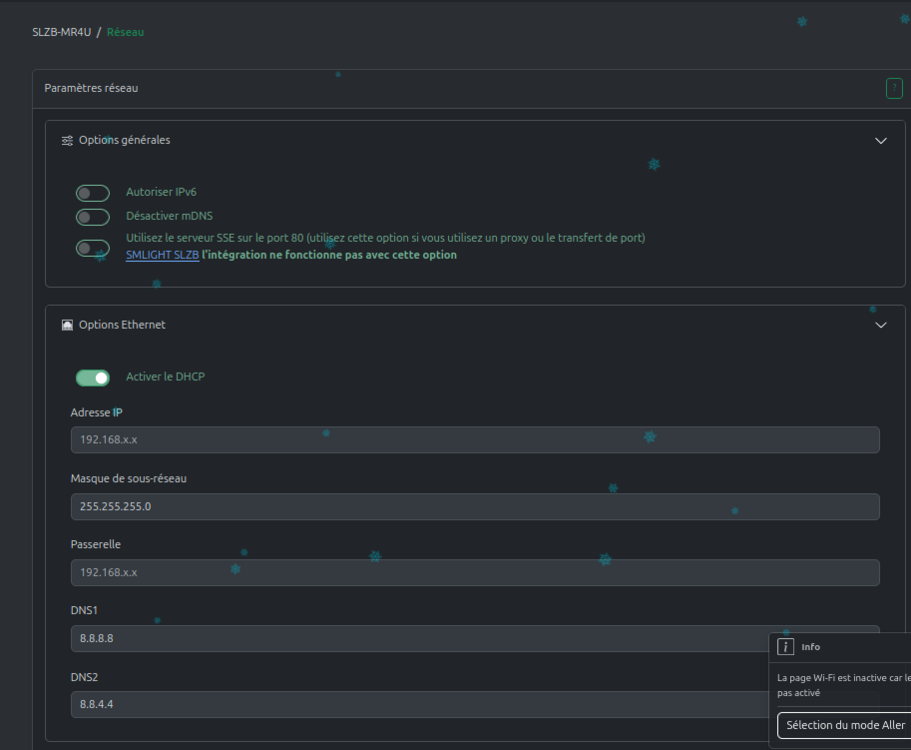

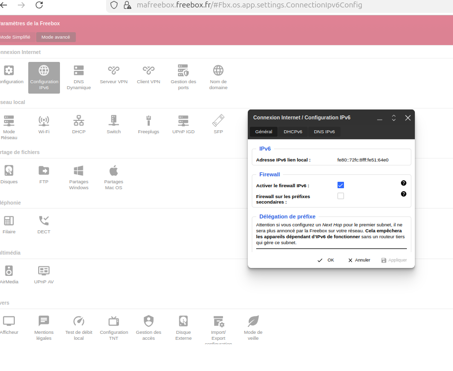

  • IPv6 dans la partie réseau : Oui, absolument activé et autorisé sur mon routeur .

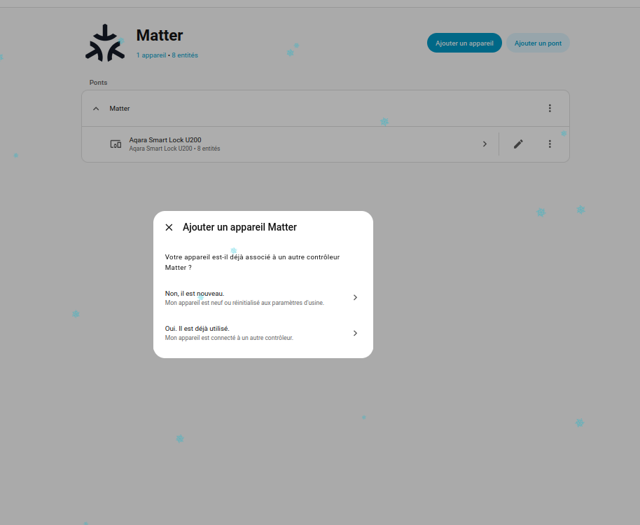

  2. Puis, pour ajouter l’appareil Matter :
    Dans l’app Companion : Réglages > Appareils et services > + > Ajouter un appareil Matter.
    Choisis "Non, c’est un nouvel appareil" > Scanner le QR code ou entrer le code manuel.
    L’iPhone utilise alors le border router Apple pour transférer les credentials Thread, et l’appareil s’ajoute à HA.
Si ça reste bloqué ou ne confirme pas, c’est souvent là que l’appairage échoue ensuite.

Merci pour le support. Pour le firmware SLZBOS en 2025.11.15, vous le voyez dans l'interface web de la SLZB de votre coté ? Je n'ai pas réussi à trouver le GitHub le référençant, je suis donc preneur d'un lien si c'est possible.

Bref, j'étais prévenu de ce gros point noir des credentials, et j'avais aussi l'IPv6 activé sur la SLZB (malgré leur mauvaise valeur par défaut et le message "AVERTISSEMENT : Les mises à jour des appareils peuvent ne pas fonctionner sur les réseaux IPv6 !" qui fait peur) et mon réseau local en 2.4GHz. Sur un téléphone "vierge" de credentials, j'ai de nouveau tout retenté et rien à faire. Mais cette fois-ci, j'ai accepté la demande d'inclusion du device avec l'appli Google Home quand le téléphone me l'a proposé. Et presque tristement, ca a fonctionné. Ca revient surement au même que votre "iPhone utilise alors le border router Apple" (qui m'a remis la puce à l'oreille), c'est à dire que HA a encore besoin d'aide pour l'appairage (l'application Google Home dans le cas d'Android).

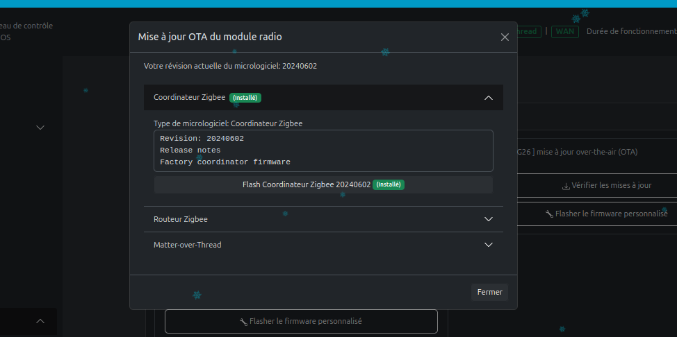

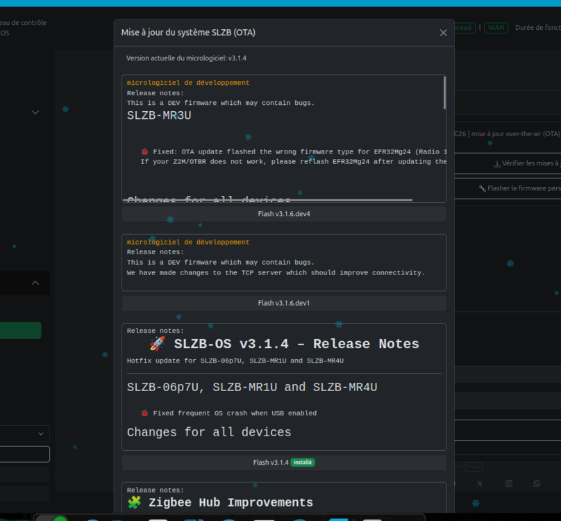

SMLight ne publie pas de repo GitHub public pour le firmware du coordinateur radio lui-même (le "SLZB-OS" pour la partie Zigbee/Thread sur la puce CC26/EFR32). Tout passe par leur web flasher officiel
Tu doit être sur la 3.1.4 pour L'OS les 2 autres c'est de la dev v3.1.6.dev1 et v3.1.6.dev4
Mon os slzb
Ma puce [ EFR32MG26 ] coordinateur zigbee

Et de mon coter je n'est pas activer l ip v6 sur le slzb

En l'occurrence, j'ai dû passer sur SLZBOS v3.1.6.dev4 car la version stable (v3.1.4) avait un gros souci qui consistait à ne pas flasher les bons firmwares sur l'EFR32MG24 (j'ai le SLZB-MR3U, sachant que le MR4U a la puce MG26, c'est leur seule différence)... J'ai moi-même eu le souci : il fallait reflasher plusieurs fois pour finir par avoir quelque chose qui marchait dans l'addon OTBR HA (ça redémarrait sans cesse)... C'est d'ailleurs cette mésaventure qui m'a décidé à plutôt utiliser la puce CC2674P10 comme vous, car elle a des firmwares plus stables...

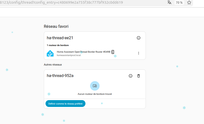

Merci pour votre tutoriel. Voici ma situation. Je suis parti d'un routeur ZBT-2, que, pour de multiples raisons, je veux remplacer par le MR4U.
En branchant le MR4U, je vois ceci dans HA: Le routeur ZBT-2 (gw2-... nom hérité d'un ancien routeur DIRIGERA de IKEA) en réseau favori et sous "autres réseaux" le MR4U.
Ensuite, j'ai suivi les étapes de votre tuto et ai rentré ces réglages:
Et je me retrouve avec ceci:
Du coup, mon routeur ZBT-2 avec le réseau gw2-... a disparu, et tous mes devices Matter ne sont plus disponibles dans HA.
Ensuite, au vu des commentaires précédents, j'ai fait cette étape sur mon téléphone:
Mais le problème est que je n'ai aucun de mes devices Matter qui est disponible dans HA. J'avais l'intention de migrer tout vers le MR4U avec une sorte de fusion, mais alors là rien n'a migré. J'espère que je n'ai pas à migrer tous mes devices Matter 1 à 1 et tout recommencer de zéro !!
[edit] j'ai trouvé la solution, il suffisait de porter la clef TLV depuis le ZBT-2 (clef disponible dans HA) vers le MR4U dans le menu OTBR.
