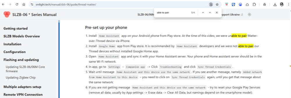

  4. J'ai mis et utilisé MoT sur la même puce du coup (CC2674P10). Le log a l'air d'être bon (joint). Je suis toujours intéressé par les réponses à mes questions. Et j'en ai deux autres : votre app Companion était-elle sous Android ou iOS ? Et avez-vous installé/utilisé l'appli Google Home pour un appairage réussi ? SMLight semble indiquer que c'est nécessaire (screenshot joint) et j'ai lu à plusieurs endroits que ça avait été la solution (je ne l'ai pas encore fait car je ne trouve ça vraiment bancale d'avoir à faire ça...). Merci. Sur le site de SMLight : Pre-set up your phoneInstall Home Assistant app on your Android phone from Play store. At the time of this video, we were unable to pair Matter-over-Thread device via iPhone. Install Google Home app from Play store. It is recommended by Home Assistant developers and we were not able to pair our Thread devices without installed Google Home app core_openthread_border_router_2025-12-23T12-13-23.577Z.log
