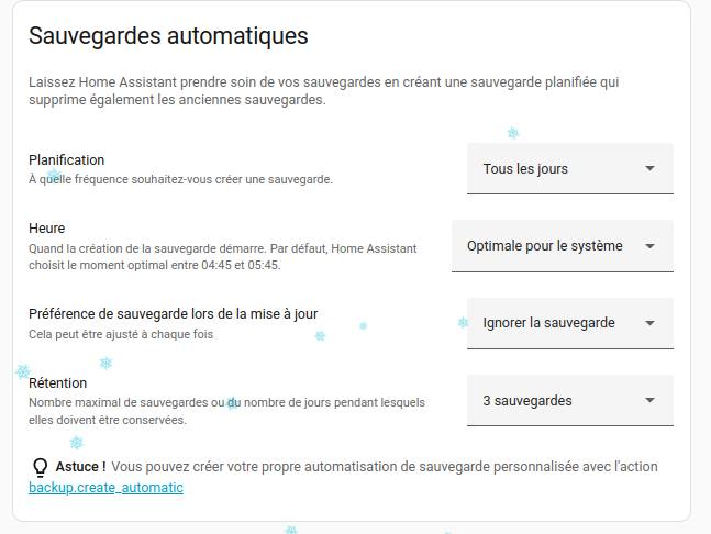

L'automatisation est ce qui change la donne. Je programme une sauvegarde quotidienne, généralement la nuit quand le système est peu sollicité, et Home Assistant gère automatiquement le nombre à conserver. Les plus anciennes sont supprimées sans que j'aie à intervenir.
C'est fluide, et je reçois même une notification si quelque chose cloche. Avant une grosse mise à jour, je lance souvent une manuelle pour être sûr, et depuis les dernières versions, il y a même une option pour en créer une automatiquement avant d'upgrader le système. Ça m'a sauvé plus d'une fois lors de tests un peu audacieux.

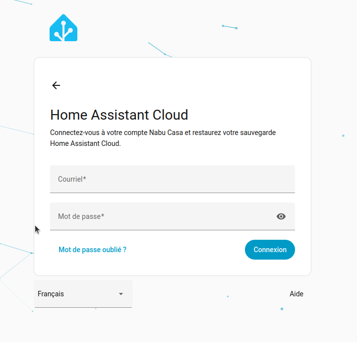

Pour compléter le tableau et respecter le principe 3-2-1, j'utilise aussi le cloud Nabu Casa pour 7,50 € par mois, surtout depuis que j'ai l'abonnement pour l'accès distant. C'est la solution officielle, chiffrée de bout en bout, et ça envoie une copie sur leurs serveurs sans que je m'en occupe.
Nabu Casa
No image preview
Nabu Casa
L'activation est enfantine : dans Paramètres > Home Assistant Cloud > Sauvegardes, on coche l'option, et Home Assistant pousse automatiquement la dernière sauvegarde complète, chiffrée en AES. La limite reste à 5 Go, ce qui suffit largement si on exclut les gros historiques ou médias, et seule la plus récente est conservée pour éviter l'accumulation.

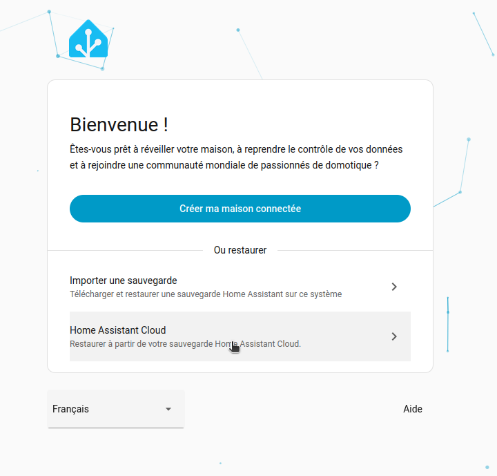

En cas de catastrophe majeure, comme un incendie ou un vol, je peux restaurer directement depuis le cloud lors d'une nouvelle installation, juste en me connectant à mon compte Nabu Casa.

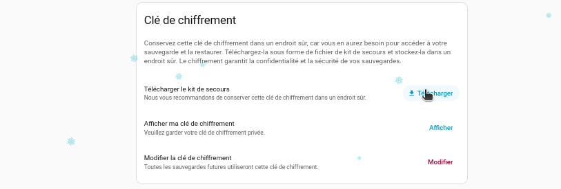

À ne pas oublier : télécharger le kit de réparation ou la clé de chiffrement, et la garder précieusement en lieu sûr.

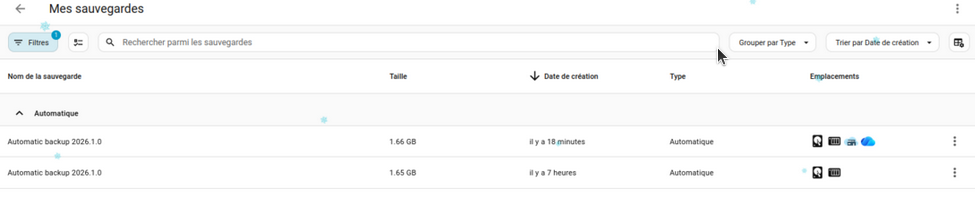

Je combine toujours avec les locales, parce que le cloud n'est pas infaillible non plus, mais ça apporte cette tranquillité d'esprit pour la copie déportée. Et depuis les améliorations de 2025, avec les intégrations directes comme Google Drive ou OneDrive pour ceux qui préfèrent d'autres clouds, les options se multiplient sans add-ons tiers.

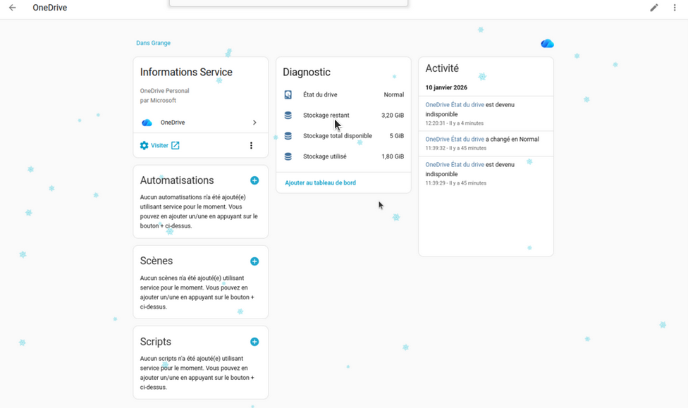

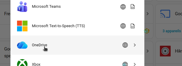

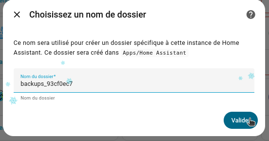

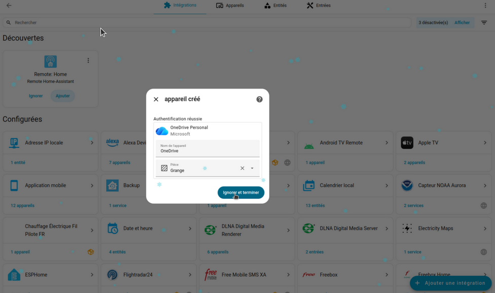

Pour Microsoft OneDrive, ça crée automatiquement un dossier dédié dans la partie App Folder de votre compte (souvent nommé Home Assistant ou parfois Graph à cause d'un petit quirk de l'API Microsoft). Les sauvegardes atterrissent dans un sous-dossier backups_ suivi d'un identifiant unique à votre instance. Ça permet d'avoir plusieurs setups Home Assistant sur le même compte sans mélange. Une fois l'intégration active, vous ajoutez simplement cet emplacement comme stockage réseau de type sauvegardes dans les paramètres système, et les backups automatiques partent là-bas en plus des autres destinations. La capacité est généreuse (surtout si vous avez déjà du stockage OneDrive via Microsoft 365 ou un abonnement), la rétention est gérable via les règles automatiques de Home Assistant, et ça diversifie les supports sans effort. Chez moi, je l'utilise en complément parce que l'upload est rapide, que je n'ai pas à installer d'add-on, et que je retrouve mes fichiers .tar directement dans l'interface web OneDrive si besoin. C'est discret au quotidien, et parfait pour ceux qui veulent éviter Nabu Casa tout en ayant une copie cloud fiable.
Configuration
Pour ajouter le service OneDrive à votre instance Home Assistant, utilisez ce bouton Mon:
config_flow_start.svg
Si le bouton Ci-dessus Mon bouton ne fonctionne pas, vous pouvez également effectuer les étapes suivantes manuellement:

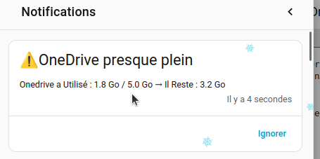

Envoyer une alerte lorsque le lecteur est proche de la limite de stockage
alias: Alerte quand OneDrive approche de la limite de stockagedescription: Envoie une notification quand le OneDrive a besoin d'un nettoyagetriggers:- trigger: state
    entity_id: sensor.onedrive_etat_du_drive
    from: normal
    to: nearing- trigger: state
    from: nearing
    to: criticalconditions: []
actions:- variables:
      utilise: "{{ states('sensor.onedrive_stockage_utilise')|float|round(2) }}"
      total: "{{ states('sensor.onedrive_stockage_total_disponible')|float|round(2) }}"
      reste: "{{ states('sensor.onedrive_stockage_restant')|float|round(2) }}"- action: notify.persistent_notification
    data:
      title: OneDrive presque plein
      message: >-
        Onedrive a Utilisé : {{ utilise }} Go / {{ total }} Go  →  Il Reste : {{
        reste }} Go
mode: single

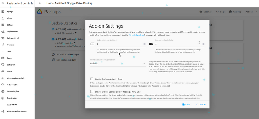

1. add-on Home Assistant Google Drive Backup
Même avec ces options natives, certaines solutions communautaires restent populaires pour leurs fonctionnalités plus avancées. Par exemple, l'add-on Home Assistant Google Drive Backup de sabeechen, disponible sur GitHub, est une référence depuis des années. Il automatise non seulement la création et l'upload vers Google Drive, mais gère aussi une rétention générationnelle fine : quotidiens, hebdomadaires, mensuels et annuels, avec des options pour marquer certains backups comme intouchables.
GitHub
No image preview
GitHub - sabeechen/hassio-google-drive-backup: Automatica...
Automatically create and sync Home Assistant backups into Google Drive - sabeechen/hassio-google-drive-backup
L'installation se fait en ajoutant le dépôt dans le store des add-ons, puis une configuration via une interface web dédiée qui guide l'authentification Google. Il fournit des capteurs pour surveiller l'état des backups, envoie des notifications en cas de problème, et permet même un mode passif si on préfère utiliser le scheduler natif. Chez beaucoup d'utilisateurs, il a sauvé des setups entiers lors de pannes matérielles, avec une restauration directe depuis Drive.

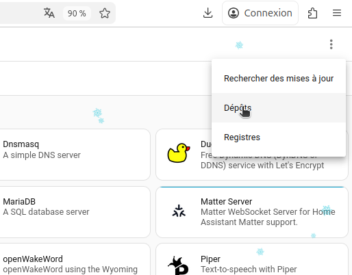

Cliquez sur le menu 3 points en haut à droite ... > > Repositories et ajouter l'URL de ce référentiel: https://github.com/sabeechen/hassio-google-drive-backup
Rechargez la page ou redémarrer , faites défiler vers le bas pour trouver le nouveau dépôt.

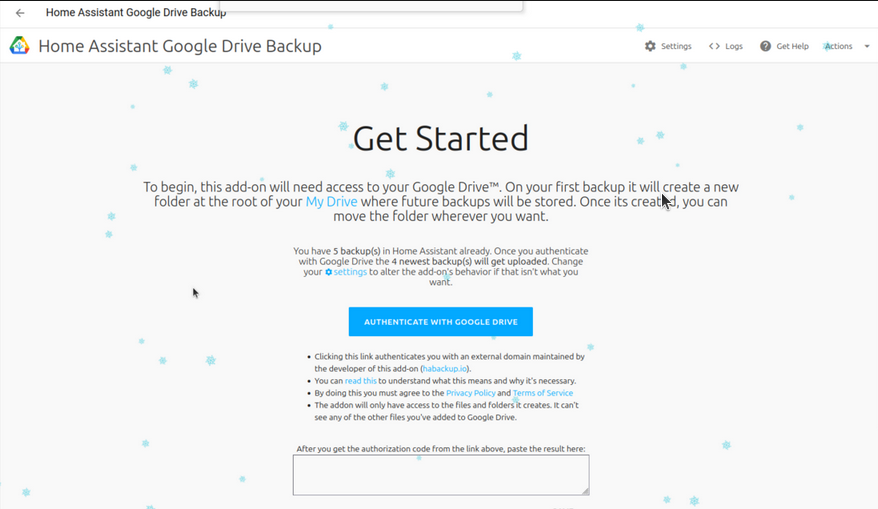

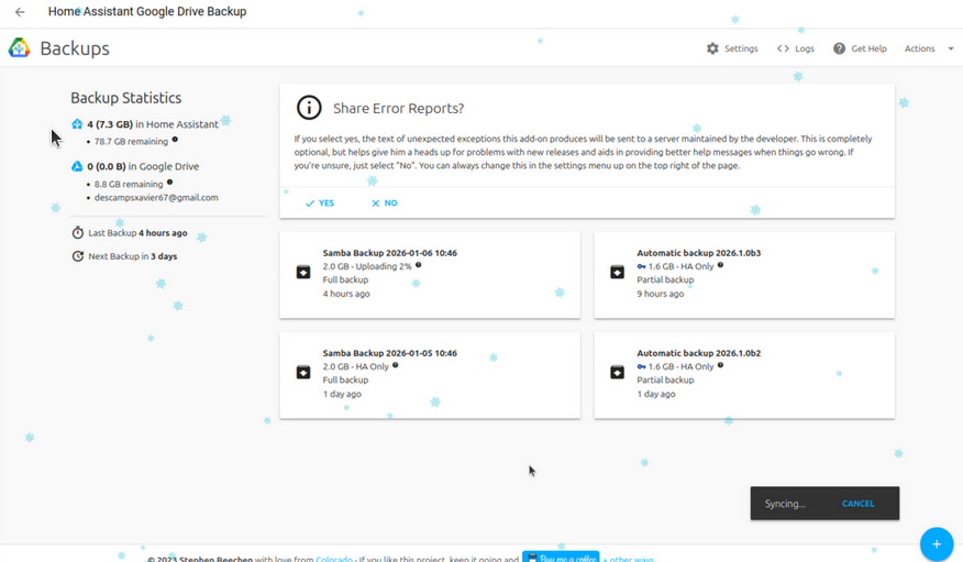

La page "Commencer" vous indiquera le nombre de sauvegardes que vous avez et ce qu'elle en fera une fois que vous l'aurez connectée à Google Drive. Vous pouvez cliquer Configuration (Setting)pour modifier ces options via l'add-on (ce qui est la façon recommandée, ils prennent effet immédiatement), ou les mettre à jour à partir de la page où vous avez installé le module complémentaire comme décrit ci-dessous (fonctionne également, redémarrez pour qu'ils prennent effet).

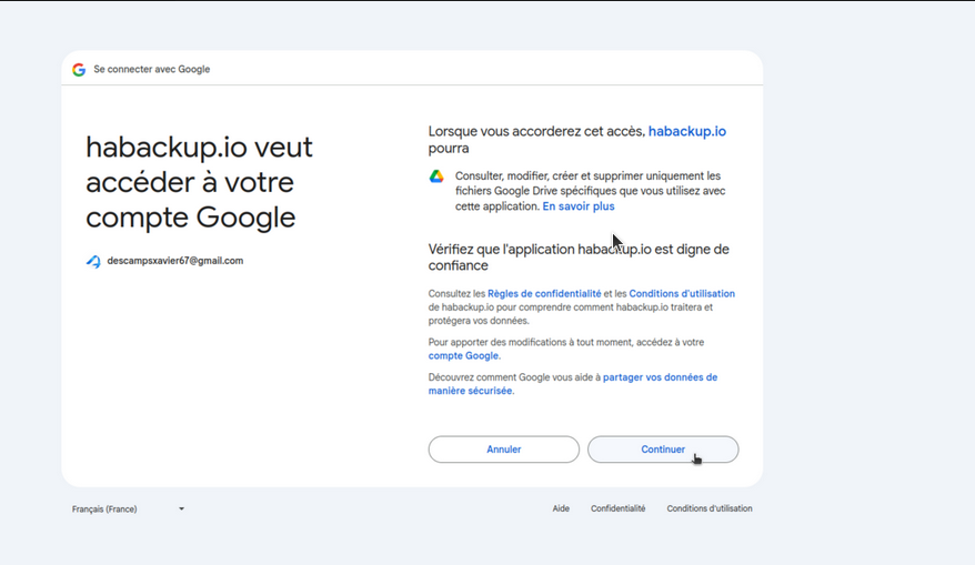

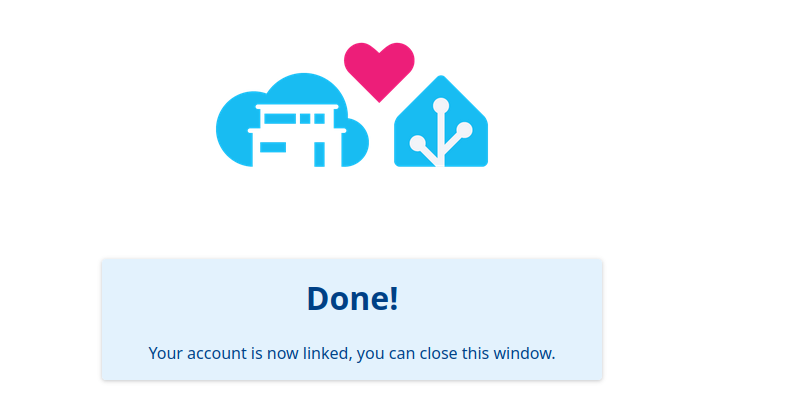

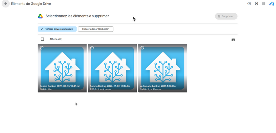

Cliquez sur le Authenticate with Drivebouton pour lier l'add-on avec votre compte Google Drive. Alternativement, vous pouvez générer vos propres identifiants d'API Google, bien que le processus ne soit pas simple.
Vous devez être redirigé automatiquement vers la page d'état de sauvegarde. Ici, vous pouvez faire de nouvelles sauvegardes, voir la progression du téléchargement sur Google Drive, etc. Vous avez fini !

Après avoir démarré l'addon, vous avez la possibilité d'examiner vos paramètres dans l'interface Web de l'addon avant de le connecter à Google Drive. Il est recommandé de modifier le réglage de cette façon car l'interface utilisateur facilite la tâche et explique ce que chaque option fait.

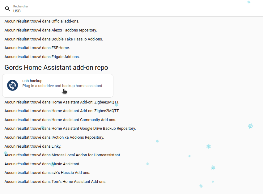

2. add-on Home Assistant USB-BACKUP (Test effectué sur un Raspberry Pi)
Voici les étapes détaillées pour installer et configurer l’add-on USB-Backup sur Home Assistant (sous Home Assistant OS sur ton Raspberry Pi). Cet add-on communautaire permet de copier facilement tes dossiers principaux (dont /backup avec les snapshots) vers un disque dur USB branché.
Ton disque dur externe doit être formaté en ext3, ext4 ou de préférence en btrfs (systèmes de fichiers recommandés sous Linux). Les formats NTFS et exFAT peuvent fonctionner, mais présentent des risques de corruption ou de problèmes de performance.
Assure-toi que le disque dispose de suffisamment d’espace libre : prévois au minimum 30 % de capacité supplémentaire par rapport à la taille actuelle de ton installation Home Assistant.
Enfin, si possible, utilise un disque dur alimenté par une source externe (alimentation dédiée). Certains Raspberry Pi ne fournissent pas assez de puissance par les ports USB pour alimenter correctement un disque dur 2,5" ou 3,5" classique.Étapes d’installation :
Pour installer ajoute :
Ou Ajoute le repository communautaire : gords-ha-addons
Va dans Home Assistant → Paramètres → Modules complémentaires → Boutique de modules complémentaires (en bas à droite). Clique ensuite sur les trois points en haut à droite, puis sur Dépôts (ou « Repositories » selon ta langue).
Ajoute ce dépôt communautaire en collant l’URL suivante : https://github.com/googanhiem/gords-ha-addons puis clique sur Ajouter.
Rafraîchis la page (Ctrl + F5 si nécessaire) pour faire apparaître le nouveau dépôt.
Une fois le dépôt chargé, il te suffit de chercher USB-Backup dans la boutique (il se trouve généralement tout en bas, dans la section du dépôt que tu viens d’ajouter) et de l’installer. 😊
