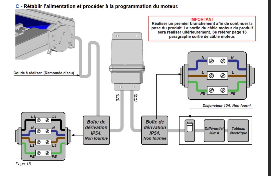

  1. Bonjour Je souhaite installer une pergola et la domotiser .Pour cela je voudrais savoir ou installer mon boitier domotique jaune sur l'alimentation du moteur en sachant que la pergola à l'origine est commandée par une télécommande, et le boitier au milieu de l'installation et le recepteur (voir en pieces jointes). Merci
