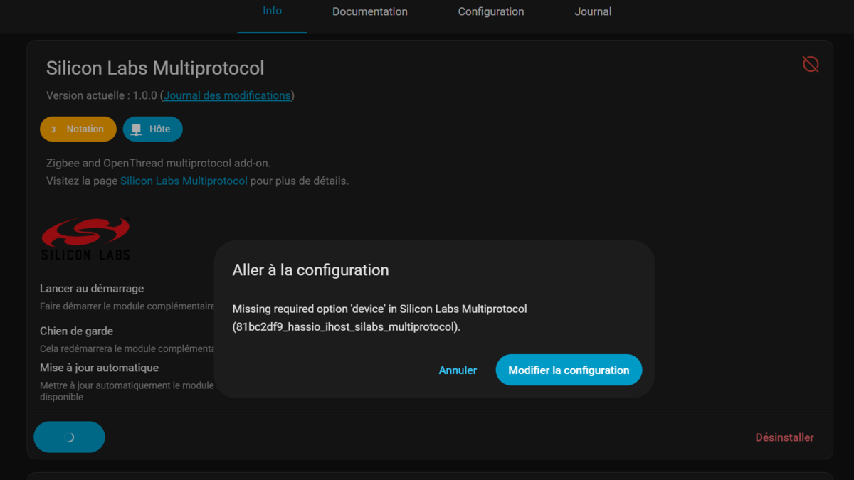

  12. Bref...passionné de tech, développeur à mes heures, je me lance, dans ma nouvelle maison (ancienne) dans la domotique. Après quelques amusements avec mon Alexa et des ampoules et prises connectées, j'ai décidé de passer à la vitesse supérieure. J'ai acheté la box Home Assistant Green ainsi qu'un dongle Sonoff Zigbee 3.0 USB Dongle Plus (ZB-Dongle E). J'ai flashé le dongle en installant le firmware Mulipan depuis le site de Sonoff. Après avoir ajouté et installé le module complémentaire Silicon Labs Multiprotocol, lorsque je démarre le module, j'obtiens le message d'erreur suivant : J'ai effectué une recherche avec ce message d'erreur mais je n'ai pas trouvé d'explication ou de réponse adéquate. Merci de votre aide.
