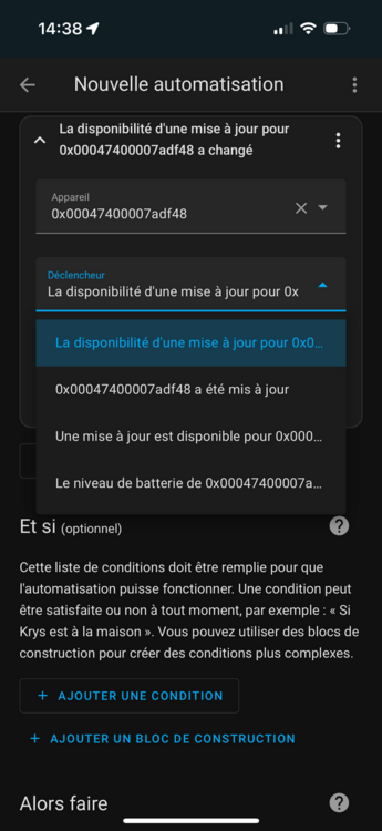

  12. Krysc61 a répondu à un sujet de Krysc61 dans Netatmo
    Salut ce sont les inter netatmo, c est cela , par exemple j essai des créer des automatisations avec des ampoules connectées, je le choisi en déclencheur mais l action « toggle » n existe pas, j ai juste niveau de batterie, mise a jour…. Problème résolu il fallait cocher la case home assistant legacy action sensor dans les paramètres z2mqtt suite à la mise à jour v2 de z2mqtt
  13. Krysc61 a répondu à un sujet de Krysc61 dans Netatmo
    Action :n/a ou incatif

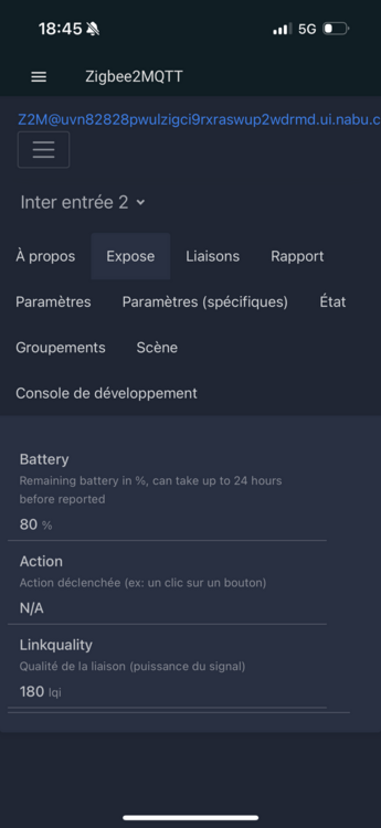

  15. Krysc61 a posté un sujet dans Netatmo
    Bonjour , j ai investit dans des interrupteurs netatmo sans fil , mais j ai du mal à bien les intégrés à z2mqtt, ils sont bien reconnus mais inactif , je ne peux rien en faire , si le problème a déjà été rencontrer et résolu , je suis preneur merci
