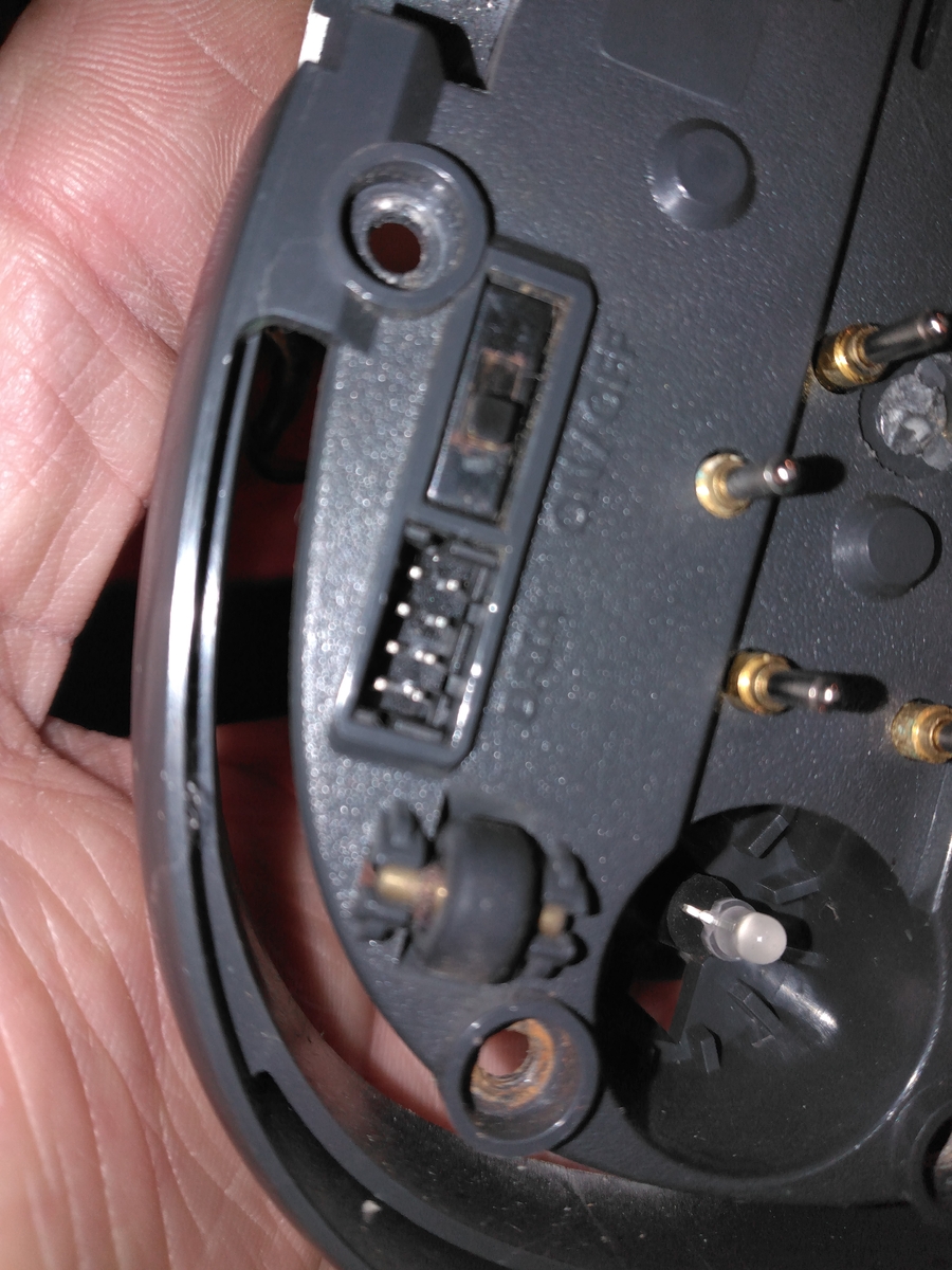

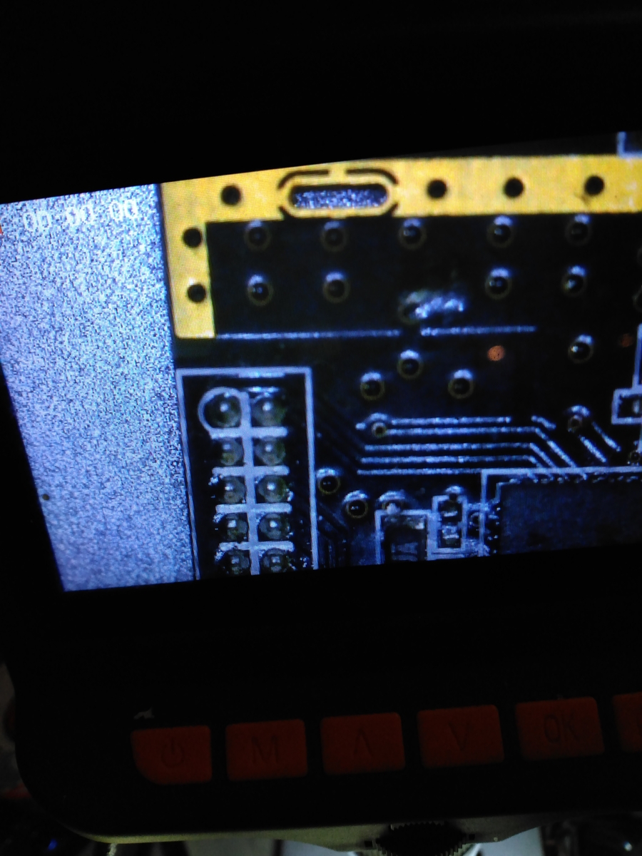

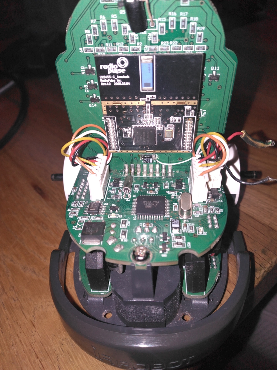

  3. Bonjour XAV59213 , merci beaucoup a toi de prendre du temps pour essayer de me depanner c est vraiment sympa . Le connecteur marque data est sur la photo que je t avais envoyé ou je te demandais si la pins 1 etait au bon endroit . J ai sondé au multimetre aucune pins du connecteur data va au LM2455 elles vont toute a l atmega sur l autre carte . Je t envoi une photo de l ensemble du robot ou on voit la carte avec l atmega et le LM2455 posé dessus .Je te joint aussi la doc que j ai trouvé sur le LM2455 . Merci LM2455-EM-RadioPulse.pdf bonne soirée

  6. Bonjour XAV59213 , j ai essayé avec les nouveau drivers et toujours pareil . J ai acheter un j link pour essayer le reçoit bientôt . Pour être sur tu as vu la photo que j ai poster sur le connecteur ? pourrais tu me confirmer que je me trompe pas . Merci

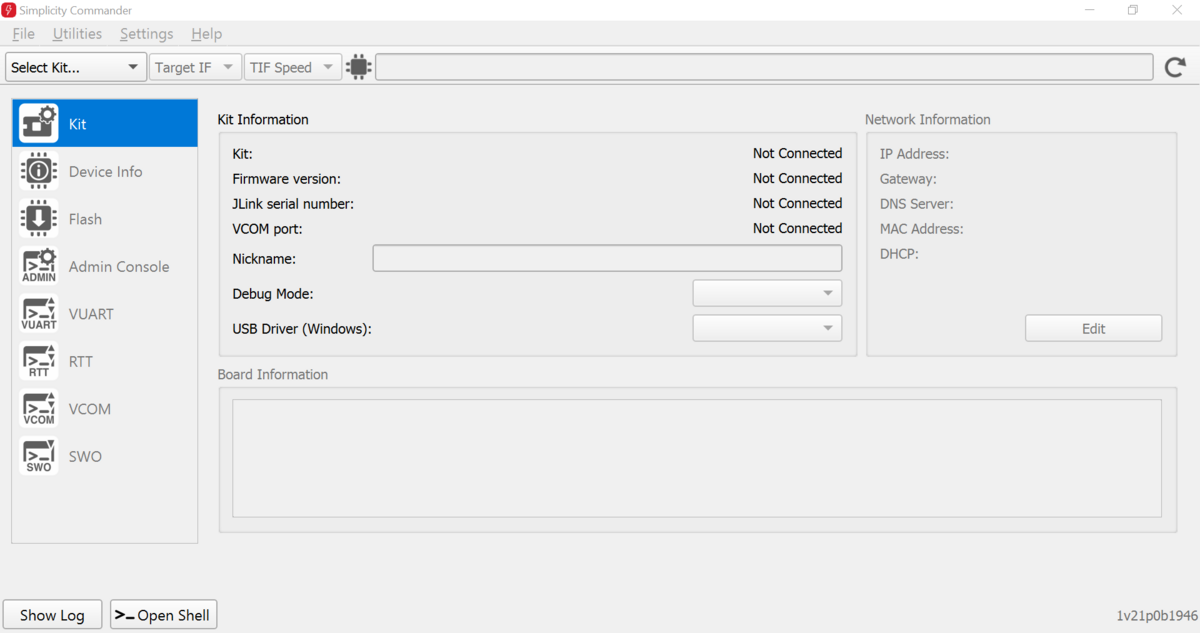

  8. Bonsoir XAV59213 , merci pour les infos . J ai refait un essai comme indiqué sur la reponse du dessus mais tjs pas de communication . Je vous joint une photo du connecteur pour etre sur que je me trompe pas dans le branchement et un capture d ecran de Simplicity Commander ou je n ai pas l option debug . merci

  11. ok je me branche sur le connecteur de cette photo ? par contre ce connecteur va a une carte sur laquelle je vient mettre la carte LM2455 . Sur cette carte il y a un composant ATmega 16-16AU ce connecteur ne sert il pas a programmer ce composant ? Desole je suis novice dans tout ce qui programmation
  12. Bonsoir XAV59213 , merci beaucoup pour toutes ses informations très détaillé . J ai juste deux petites question . la 1 er qui concerne le branchement sur la carte je me branche sur les pins ? je vois pas ou me brancher ( je met une photo plus agrandi de la partie cité dans votre commentaire ) . La 2 eme concerne l alimentation est ce que le programmateur alimente la carte ou il faut que je l alimente . Je joint aussi 2 photos avec la designation des pins du connecteur que j ai trouvé sur le net et aussi un lien amazon pour me dire si ca conviendrais comme programmateur . Merci du temps et du partage de connaissance .programmateur

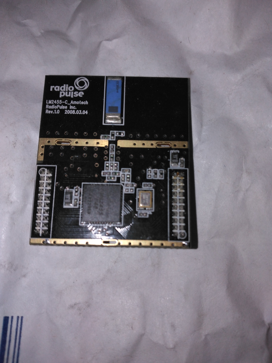

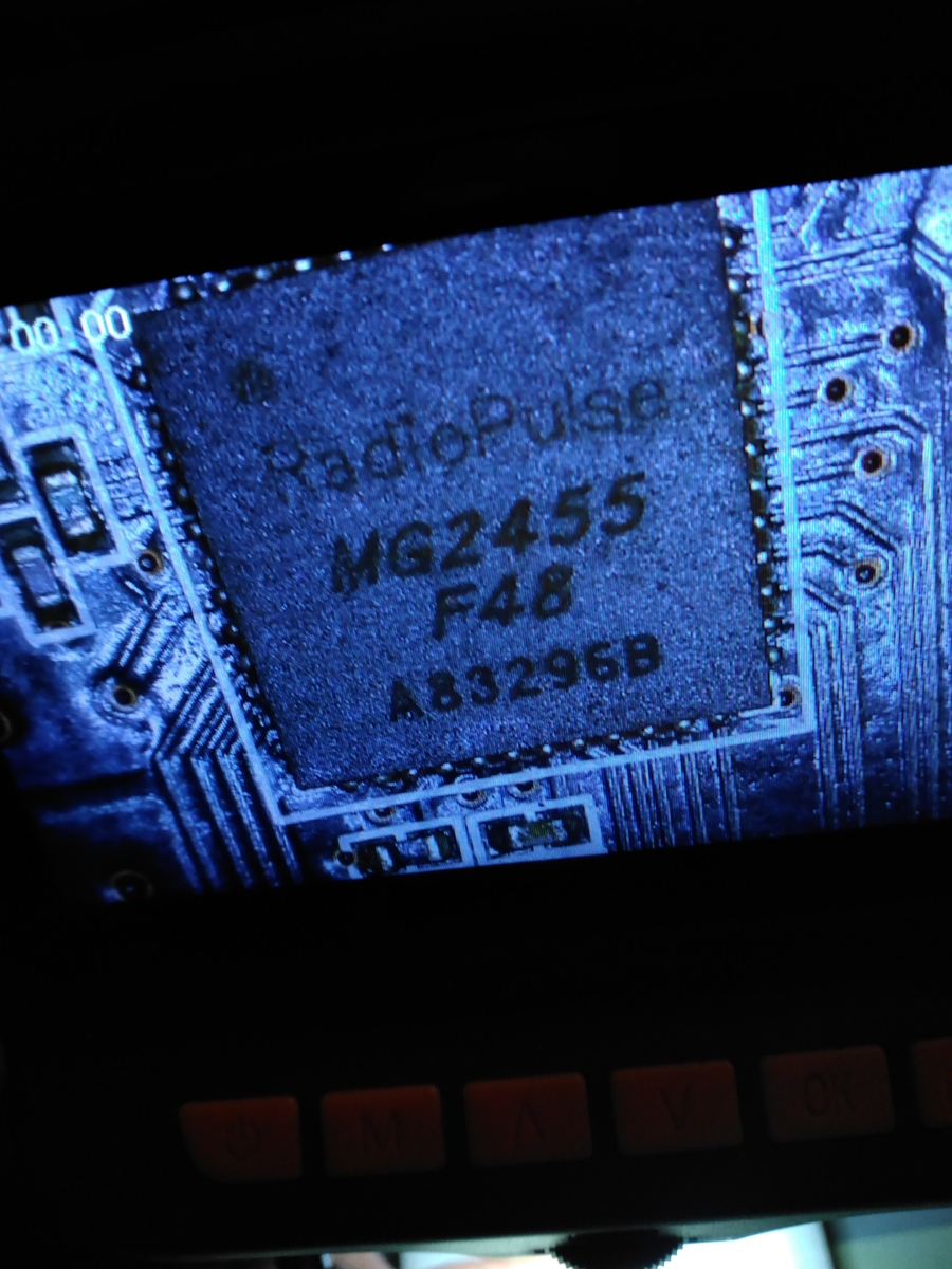

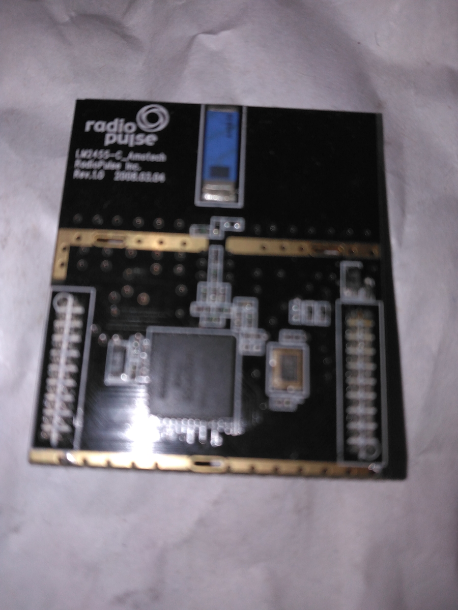

  13. Bonjour XAV59213 , merci beaucoup pour cette réponse .Ca me redonne un peu d espoir de revoir fonctionner mon jeu .La puce est une MG2455F48 de radio pulse . Je vous joint des photos de la carte . Sur le robot ou est mise la carte il y a un connecteur marqué DATA . Je vous met la photo aussi . Merci beaucoup de m aider .
  14. Bonjour , je vous expose mon problème : je suis passionné de jeux d arcade et sur un de mes jeux j ai un module ZIGBEE qui est hs il permet de piloté des petits robot qui joue au foot . D après de ce que j ai pu voir sur le net les modules ZIGBEE sont utilisé en domotique d ou la raison de ma venu sur votre forum . J ai remplacé le composant hs sur le module mais il est programmé . Est il possible de récupérer le programme sur un autre module opérationnel et de programmer mon module qui était hs ? le module en question est un LM2455 em . Merci
