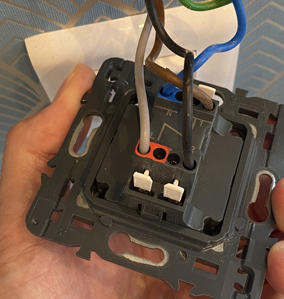

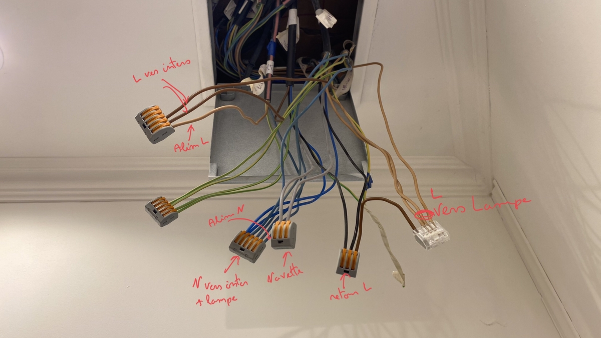

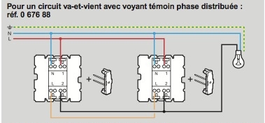

  2. Bonjour a tous! voici mon problème: J’essaye désespérément de brancher un MiniR4M (dans une boite de dérivation )pour piloter un éclairage extérieur en conservant mes deux interrupteurs va et vient avec témoin lumineux! Voici le câblage dans ma boite de dérivation avec quelques indications (les cables jaunes du schéma sont gris chez moi) Et voici mes interrupteurs J’ai testé énormément de configuration de branchement differents. au mieux je peux contrôler l’éclairage d’un iphone via le module mais les deux interrupteurs reste inopérants et les témoins lumineux des inters reste le plus souvent allumés. Merci beaucoup pour votre aide!!
