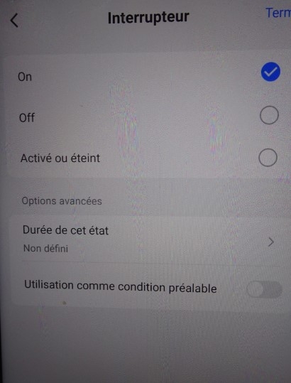

bonjour dab pour que la fonction "on" marche il faut deja qu'il soit sur "off" donc faut passer "off" et ensuite réarmer "on" , si "on" est deja ouvert au depart y a plus de reaction ça parait idiot mais c'est la logique informatique, ne pas enfoncer une porte ouverte😁 voila ma programation sous Meroos on doit pouvoir transposer sur d'autres appli

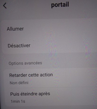

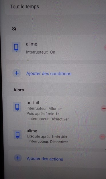

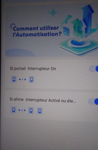

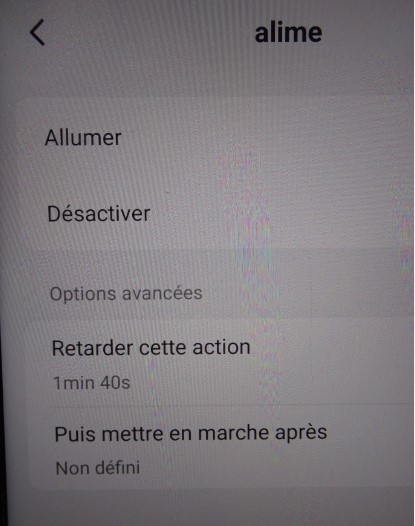

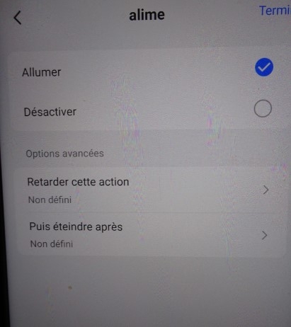

bonjour bon j'ai tester avec les Meroos , beaucoup plus simple et ça marche 2 fonctions separées 1ere automatisation: si je clique sur "portail" ou que "alexa ouvre portail "le 1er contacteur que j'ai appelé "portail" =on, ouvre la 1ere alime donc le relais passe en travail , allume la lumiere et passe le 2eme contacteur que j'ai appelé "alime" sur "on" qui est l'alime moteur, ça ouvre jusqu'au fin de course et tout reste allumé.......... fin d'ouverture 2eme un peu plus complexe la fermeture automatique, ou pas suffit de dire "alexa eteint alime" et le portail restera ouvert tant qu'on a pas rallumer donc si alime "on" = moteur alimenté mais y a le fin de course , on programme" portail" off au bout de 30s ou ce qu'on veut, l'alime relais s'eteindra donc inversion de polarité le portail se fermera quand tout ce qui suit sera fait on programme l'extinction "alime" avec un retard de 1min45 pour réouverture, temp de passage, et fermeture pas evident a expliqué mais ça marche avec du Meroos , je vais essayer de transposer sur les NX4592 car ils sont plus petits et se logent mieux que les meroos, en plus fait pas chaud a faire du bricolage dehors avec -3° en fait je pense que tout se joue dans les tempos et ça pourrait servir de bases a dab je vais essayer de faire des saisies d'ecran sur le xiaomi et les mettre ici si y en a qui sont interressés

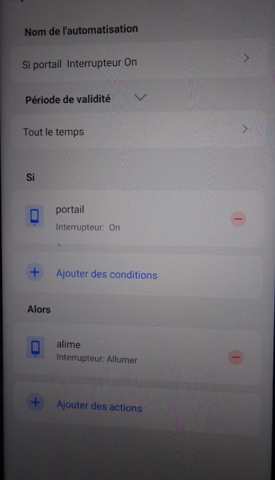

bonjour xav je vais essayer d'expliquer mon montage est une motorisation de portail denudée d'electronique, carte mere de 20 a 30ans qui a laché je n'ai garde que le bloc d'entrainement avec les 2 fins de courses sur lesquelles j'ai rajouté 2 diodes 1n4007 , j'ai installé 2alimentations de 220/24v, une pour alimenter moteur et la lumiere et une pour alimentation de 1 relais coller ça ouvre, au repos ça inverse la polarité pour inversé le moteur alors j'ai programme en automatique mais aussi en manuel pour tester, voila la programmation faite avec 2 contacteurs NX4592 de Luminea je clique ou je dis alexa "ouvre portail" , le contacteur moteur passe donc sur switch 1"on" qui commande le contacteur le swith 1 de l'alime, le portail s'ouvre on a dons "SI switch 1 portail= on" le relais moteur colle (position travail) "ALORS switch 1 alime on" et l'alime demarre le moteur pour ouvrir le moteur va au bout du fin de course qui coupe le moteur mais l'alime et le relais sont toujours alimenter le moteur lui est stopper par les fins de course ensuite je clique ou je dis "alexa ferme portail" le switch 1 contacteur moteur passe sur off donc le relais n'est plus alimenté(position repos) et bascule en position fermeture (inversion de polarité) , le portail ferme jusqu'au fin de courses et s'arrete et je dis alexa eteint alime et tout s'eteint alime,tation moteur et relais /lumiere donc tout marche mais j'ai rajouté une tempo de 30s entre l'ouverture et la fermeture avec la fonction countdown=30s et la plus rien ne marche , tester la fonction restard idem le probleme aussi est qu'on ne peut pas modifier une fonction, par exemple suppirmé la tempo, faut tout supprimer et refaire tout a chaque fois voila je pense pourtant que c'est possible sans faire d'achat sup , sinon autant acheter neuf , j'ai 3 lNX4592 et encore 2 meroos en contacteurs , je teste donc un montage sans moteur ni fin de course qui n'entre de toute façon pas en ligne de compte, quelle que soit l'ordre soit je ne passe pas a la fermeture , soit ça marche plus du tout, que ce soit sut tuya ou smartlife qui sont identiques apparement , du moins je n'ai rien trouver de different j'espere ne pas avoir oublié un truc , donc mon probleme est un peu similaire a celui de dab , raison pour laquelle je me suis permis de squatter son topic, je m'en excuse sinon je peux en ouvrir un autre
