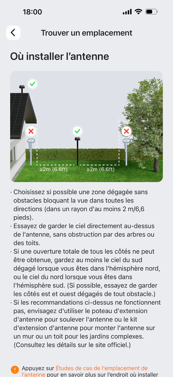

L'installation est le moment que j'appréhendais le plus, parce que le positionnement de l'antenne GNSS conditionne toute la qualité du signal RTK sur lequel repose la navigation sans câble périmétrique. J'avais lu pas mal de retours à ce sujet avant de commencer.
Le principe du système EFLS 2.0 (Exact Fusion Localization System) est simple à expliquer. Plutôt qu'un câble enterré à la périphérie du terrain, le robot se localise via une antenne GNSS déportée qui reçoit les signaux satellites, combinés à des corrections RTK pour une précision annoncée au centimètre. Les données de localisation sont ensuite croisées avec ce que voit la caméra et avec les capteurs internes du robot, d'où l'appellation "Exact Fusion".
Concrètement, il faut positionner la station de charge sur une surface plane, près d'une prise extérieure, et placer l'antenne GNSS à au moins deux mètres d'un bâtiment avec une vue bien dégagée sur le ciel. L'application Navimow propose un test de signal satellite avant même qu'on visse quoi que ce soit, ce qui évite les mauvaises surprises.
Dans mon cas, j'ai dû décaler l'antenne de 80 cm par rapport à mon premier emplacement à cause d'un grand conifère qui perturbait le signal. Le câble d'antenne fourni permet de déporter celle-ci à quatre ou cinq mètres de la station sans problème, ce qui offre une vraie marge de manœuvre pour trouver le bon emplacement.

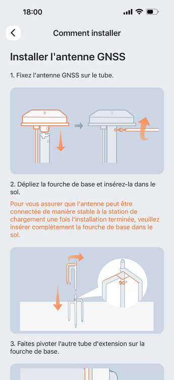

Une fois l'antenne bien placée, j'ai fixé la base avec les piquets fournis, monté l'antenne sur son piquet, assemblé les tiges d'extension et passé le câble avec les bandes velcro. Un petit bémol sur ce point, le câble se fixe à l'extérieur du piquet avec les velcro plutôt que d'être intégré proprement à l'intérieur. Ce n'est pas gênant fonctionnellement mais ce serait plus propre visuellement et mieux protégé.
L'ensemble de l'installation physique prend une petite heure en prenant son temps, le positionnement de l'antenne étant la partie la plus longue. Aucun câble à enterrer, aucune tranchée à creuser, aucun piquet à planter tous les mètres le long du jardin.

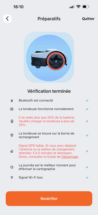

La cartographie est clairement la partie la plus intéressante de ce produit. On lance la fonction "Créer une carte", le robot sort de la station, effectue une courte calibration en tournant sur lui-même, puis on le pilote depuis l'application avec deux joysticks virtuels pour tracer la limite du terrain.
Là où le i108E change vraiment la donne, c'est le mode Assist Mapping. Dès que le robot détecte une bordure exploitable (mur, grillage, allée, parterre de fleurs), la caméra prend le relais et il peut suivre automatiquement la limite sans qu'on ait besoin de le piloter manuellement. Si la situation devient ambiguë, il s'arrête et demande une validation. Le résultat est que la cartographie n'est plus un exercice de patience chronométrée à surveiller chaque mètre, elle devient quasi automatique sur les zones les plus simples.
Deux types de délimitation sont proposés. La limite standard, où le robot tond à l'intérieur de la zone délimitée en laissant une petite bordure à finir de temps en temps au rotofil. Et la limite de chevauchement, utile quand une allée se trouve au même niveau que la pelouse. Dans ce cas, le robot tond à cheval sur les deux, sans laisser de bordure à finir. Fonctionne très bien chez moi sur la transition pelouse / dalles de terrasse parfaitement au niveau, à condition que les deux soient vraiment à la même hauteur pour ne pas abîmer les lames.
La première carte complète a pris environ 45 minutes pour mes 750 m² effectifs, avec deux zones de tonte distinctes (pelouse avant et arrière) reliées par un passage étroit le long de la maison, plus quelques zones no-mow autour du trampoline des enfants et du massif. Les zones interdites se créent en quelques touches depuis l'application, et les passages entre zones se tracent exactement comme une délimitation, en pilotant le robot d'une zone à l'autre.

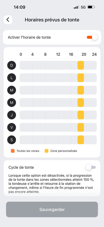

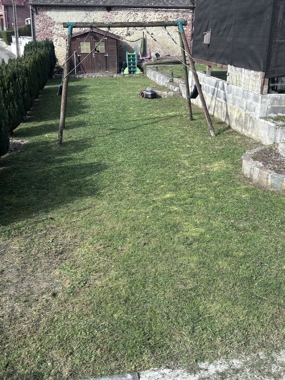

Je l'ai programmé pour tondre en fin de journée quand le jardin est vide. Il sort de sa station, suit des motifs parallèles dont on peut choisir la direction pour éviter les traces toujours dans le même sens, et rentre automatiquement quand la batterie passe sous un certain seuil.
La détection d'obstacles via la caméra fonctionne bien sur l'essentiel du quotidien. Jouets d'enfants oubliés, ballons, outils, petits tas de feuilles, tout est bien contourné sans arrêt d'urgence intempestif. Quand le robot détecte un obstacle, il ralentit, analyse, et contourne si la situation le permet, ou s'arrête et notifie via l'application si c'est ambigu. En revanche, sur les petites branches fines tombées après un coup de vent, il peut avoir du mal à les identifier. Un coup de souffleur ou de balai rapide avant la tonte reste une bonne habitude.
La coupe est nette et homogène, sans ces arrachements qu'on voit parfois sur les modèles moins bien réglés. J'ai fixé la hauteur à 40 mm, un compromis correct pour garder une pelouse dense sans laisser monter les mauvaises herbes. L'autonomie de la batterie permet de couvrir mes 750 m² en un seul cycle la plupart du temps, sans retour intermédiaire à la station.

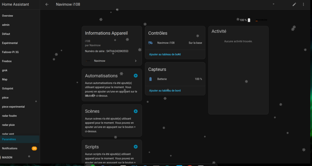

C'est ici qu'un vrai tournant s'est opéré ces derniers mois pour les utilisateurs domotiques. Après des années de bricolage via des workarounds Google Assistant, des scripts MQTT maison ou des intégrations tierces plus ou moins stables, Segway a enfin publié une intégration officielle NavimowHA pour Home Assistant. Le dépôt est hébergé directement par les équipes Segway sur GitHub, et les mises à jour sont désormais régulières.
Ce qu'apporte cette intégration concrètement : une entité native lawn_mower dans Home Assistant, au même titre que les Mammotion Luba ou les Husqvarna Automower. Les commandes de base sont exposées (démarrer, mettre en pause, reprendre, retour à la station) avec un suivi en temps réel de l'état du robot, du niveau de batterie et de la progression du cycle. Le passage par MQTT plutôt que par un simple polling cloud rend les remontées d'état bien plus réactives qu'avec les bricolages précédents.
L'installation se fait via HACS en quelques étapes, en ajoutant le dépôt officiel comme "custom repository" puis en recherchant Navimow dans la liste des intégrations. Après redémarrage de Home Assistant, il suffit de connecter le robot avec les identifiants du compte Navimow pour que les entités remontent automatiquement. Compatible avec la plupart des modèles i-series et H-series de la marque.
Ce que cela permet chez moi au quotidien, c'est d'intégrer la tondeuse à des routines qui ont du sens. Lancement automatique de la tonte si aucune pluie n'est prévue dans les deux heures qui suivent, selon ce que remonte ma station météo locale. Retour forcé à la base si la batterie descend sous un seuil. Notification mobile quand un cycle est terminé. Mise en pause automatique si un membre de la famille est détecté dans le jardin via ses capteurs de présence. Rien de révolutionnaire individuellement, mais la somme de ces petites automatisations supprime complètement la charge mentale liée à l'entretien de la pelouse.
Le projet reste jeune et évolue vite, il faut donc prévoir des mises à jour fréquentes côté HACS. Mais le fait que l'intégration soit désormais officielle et maintenue par Segway change la donne pour quiconque construit une installation Home Assistant sérieuse.
