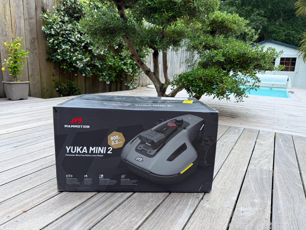

Le déballage du Mammotion Yuka Mini 2 donne immédiatement une bonne impression.
Mammotion Yuka Mini 2 Boite
Le premier soulagement vient surtout de ce que l’on ne trouve pas dans le carton : pas de grande bobine de câble à dérouler autour du jardin, pas de cavaliers à planter tous les mètres et pas de boucle périmétrique à réfléchir pendant des heures. Ici, l’installation physique est beaucoup plus légère. La vraie étape stratégique se déplace vers l’application, où il faudra créer une carte propre et définir les zones à tondre.
Mammotion Yuka Mini 2 Unboxing

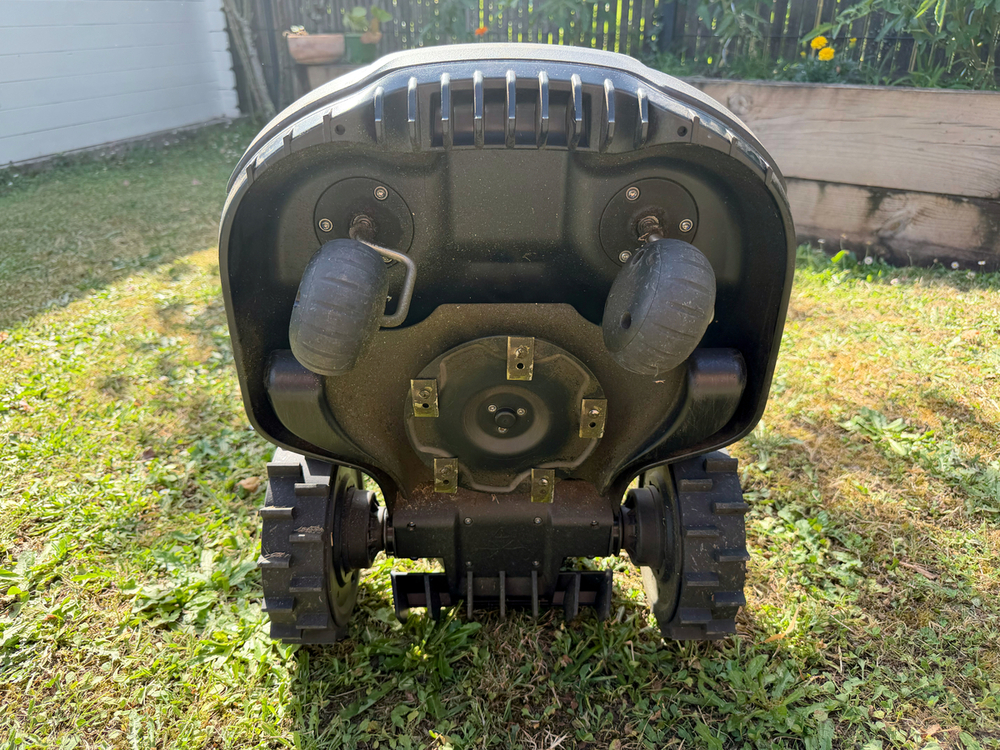

Sous le robot, on retrouve un disque de coupe équipé de cinq petites lames pivotantes. La largeur de coupe de 19 cm correspond bien à l’esprit du produit. Le Yuka Mini 2 n’est pas conçu pour aller vite sur une immense surface. Il est fait pour travailler souvent, de manière méthodique et maintenir la pelouse propre. La hauteur de coupe se règle manuellement de 20 à 60 mm. Le réglage est simple, même si un ajustement motorisé depuis l’application aurait été agréable sur un robot aussi connecté.

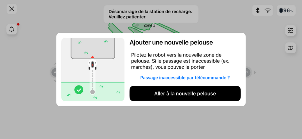

Des passages entre zones pour cartographier tout le jardin
Une fois la première zone créée, l’application permet d’ajouter d’autres zones de tonte. Et c’est à ce moment-là que la gestion des passages devient importante. Avant de cartographier une nouvelle zone, l’application demande de tracer le chemin que le robot devra emprunter pour y accéder.
Concrètement, on pilote le Yuka Mini 2 depuis le smartphone, comme en mode manette, pour lui indiquer le corridor autorisé entre deux zones. C’est ce que j’ai fait pour relier la première zone, celle où se trouve la base, à la deuxième zone du jardin en traversant le carport en béton.
Mammotion Yuka Mini 2 Ajout pelouse
Une fois ce passage créé, j’ai pu cartographier la deuxième zone. Puis j’ai répété la même logique pour relier cette deuxième zone à une troisième partie du jardin, cette fois en passant par le chemin en lames de terrasse en cumaru.
Au final, cette logique permet de cartographier l’ensemble du jardin progressivement, même lorsqu’il n’est pas composé d’un seul bloc de pelouse. On part de la zone principale, on crée les passages nécessaires, puis on ajoute les autres zones une par une. Une fois ces corridors bien définis, le robot sait les emprunter pour rejoindre les zones de tonte prévues.

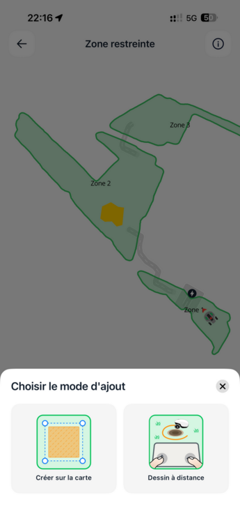

Zones interdites et barrières virtuelles
L’application permet également de créer des zones interdites et des barrières virtuelles. On peut exclure un massif, une souche, un jeu d’enfant, un bassin, une terrasse ou un endroit sensible.
C’est très pratique, car cela remplace en partie la logique du fil périmétrique tout en gardant une souplesse beaucoup plus grande. Si une limite ne convient pas, on peut la modifier depuis le smartphone sans toucher physiquement au jardin.
Mammotion Yuka Mini 2 Ajout zone restreinte barrière Mammotion Yuka Mini 2 zone interdite cloture Mammotion Yuka Mini 2 Mode d'ajout

L’entretien du Yuka Mini 2 reste classique pour un robot tondeuse. Il faut nettoyer régulièrement le dessous du châssis, vérifier que l’herbe ne s’accumule pas autour du disque de coupe et contrôler l’état des lames.
Sur une pelouse simple, l’usure sera normale. Sur un terrain avec des bordures dures ou des passages serrés, il faut être plus attentif. Dans mon cas, le frottement contre la pierre m’a rappelé que les petites lames pivotantes restent des consommables. Si elles touchent une surface dure, elles peuvent s’abîmer plus rapidement.
Une lame abîmée coupe moins proprement. Le gazon devient moins net et le robot peut perdre en efficacité. Un contrôle régulier permet donc de préserver la qualité de tonte. Ce n’est pas compliqué, mais c’est une habitude à prendre.
Le nettoyage général ne pose pas de difficulté particulière. Il faut simplement prendre le temps de retourner le robot avec précaution, vérifier le plateau de coupe et retirer les résidus d’herbe lorsque c’est nécessaire. Comme souvent avec les robots tondeuses, un minimum d’entretien régulier vaut mieux qu’un gros nettoyage oublié trop longtemps.
Mammotion Yuka Mini 2 Dessous Lames
