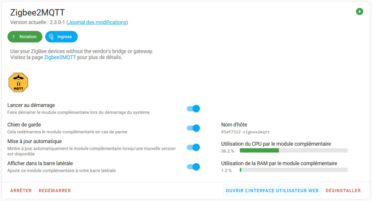

La présentation du module :

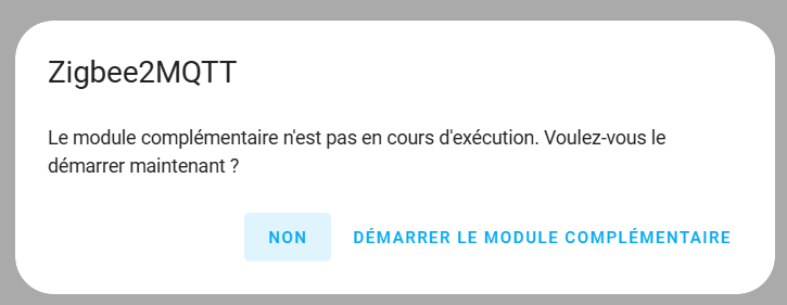

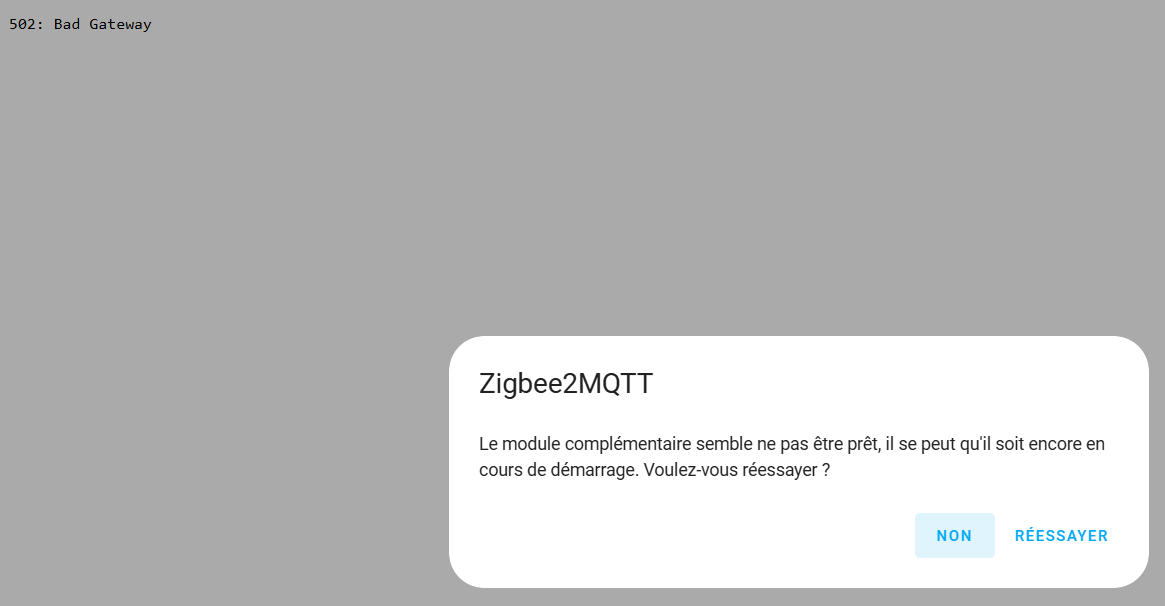

au lancement de Zigbee2MQTT ...
le message d'erreur :
