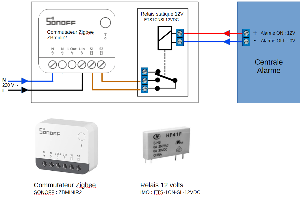

Voici la solution finale que j'ai retenue pour relier mon alarme au réseau Zigbee (j'ai préféré le commutateur "Sonoff" au "Shelly Gen4", suite aux problèmes d'intégration en Zigbee indiqués par les acheteurs chez Domadoo). Le matériel est commandé, je ferai un petit compte-rendu, juste avant de mettre le sujet en "résolu", lorsque tout sera monté dans la boîte et les essais réalisés.

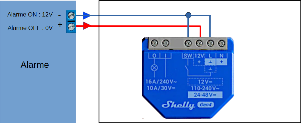

Non, comme je l'ai indiqué dans ma question et sur le schéma, ce n'est pas un contact sec, mais une tension continue de 0V ou 12V qui sort de la centrale d'alarme, selon de celle-ci est désarmée ou armée. Donc le relais est obligatoire pour obtenir le contact sec. Une solution pour se passer du relais, serait d'utiliser un module "Zigbee" qui fonctionne directement en 12V avec le schéma suivant : Mais, comme la tension de 12V n'est disponible que lorsque l'alarme est armée, le module ne serait pas alimenté en permanence, ce qui le ferait apparaître comme : - "indisponible" : lorsque l'alarme n'est pas armée - "activé" : lorsque l'alarme est armée Il est donc tout à fait possible d'utiliser ces 2 états dans des automatisations (je viens de tester avec l'envoi de 2 notifications différentes).

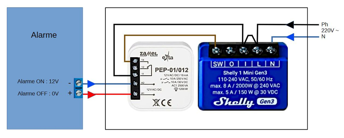

Bonjour Pierre, Merci pour ta réponse. Voici la solution que j'ai retenue pour résoudre mon problème de détection de présence (ou pas) d'une tension de 12V indiquant l'état d'activation (ou pas) de mon alarme : J'envisage d'utiliser un relais ZAMEL "PEP-01/012" pour changer l'état de son contact sec de sortie, en fonction de la présence de la tension de 12V continue fournie par la centrale d'alarme. Ce contact sec serait ensuite utilisé à la place de l'interrupteur de commande d'une lampe (virtuelle, non câblée) sur un relais SHELLY 1 Mini Gen3. Je pense qu'ainsi, sous HA, en interrogeant l'état du relais, je devrais avoir l'état de l'alarme.

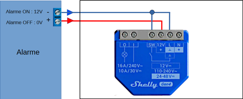

Bonjour, Sur mon alarme (propriétaire) de maison, je dispose d'une sortie filaire DC 0-12V, qui donne 0V lorsque l'alarme est désactivée et 12V lorsque l'alarme est armée. Je voudrai utiliser cette sortie dans mes scénarios pour tester la présence ou l'absence au domicile. Je cherche donc un petit relais (Zigbee ou Wifi) qui pourrait indiquer dans HA, s'il est alimenté ou pas en 12V. Avez-vous une idée de produit ou une autre solution ? D'avance merci.
