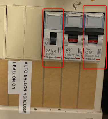

  1. Bonjour la communauté, J'aurais une question concernant le pilotage d'un ballon d'eau chaude. J'ai un ballon d'eau chaude 150L qui n'est pas suffisant pour notre utilisation (4 personnes), celui était piloté via notre commutateur HP/HC mais cela ne suffit pas. J'ai abandonné le système HP/HC pour le mettre en marche forcée et cela permet de pallier au souci de taille (en chauffant plus tout le temps). Comme vous devez vous en douter ca coute un bras , du coup je souhaiterais mettre un commutateur Wifi afin d'avoir un pilotage plus fin que les HP/HC J'ai vu ceci sur amazon mais je me demande comment le brancher (en lieu et place du commutateur HP/HC ou autrement ?) Lien du composant amazon : https://amzn.eu/d/2Dbwzn5 Je suis aussi open de vos retours si vous avez d'autres composants permettant de piloter mon ballon. J'ai plein d'objets connectés via tuya, donc j'aimerais au max resté sur cette appli. Voici une photo de mon tableau éléctrique avec les branchements du ballon Merci à vous
