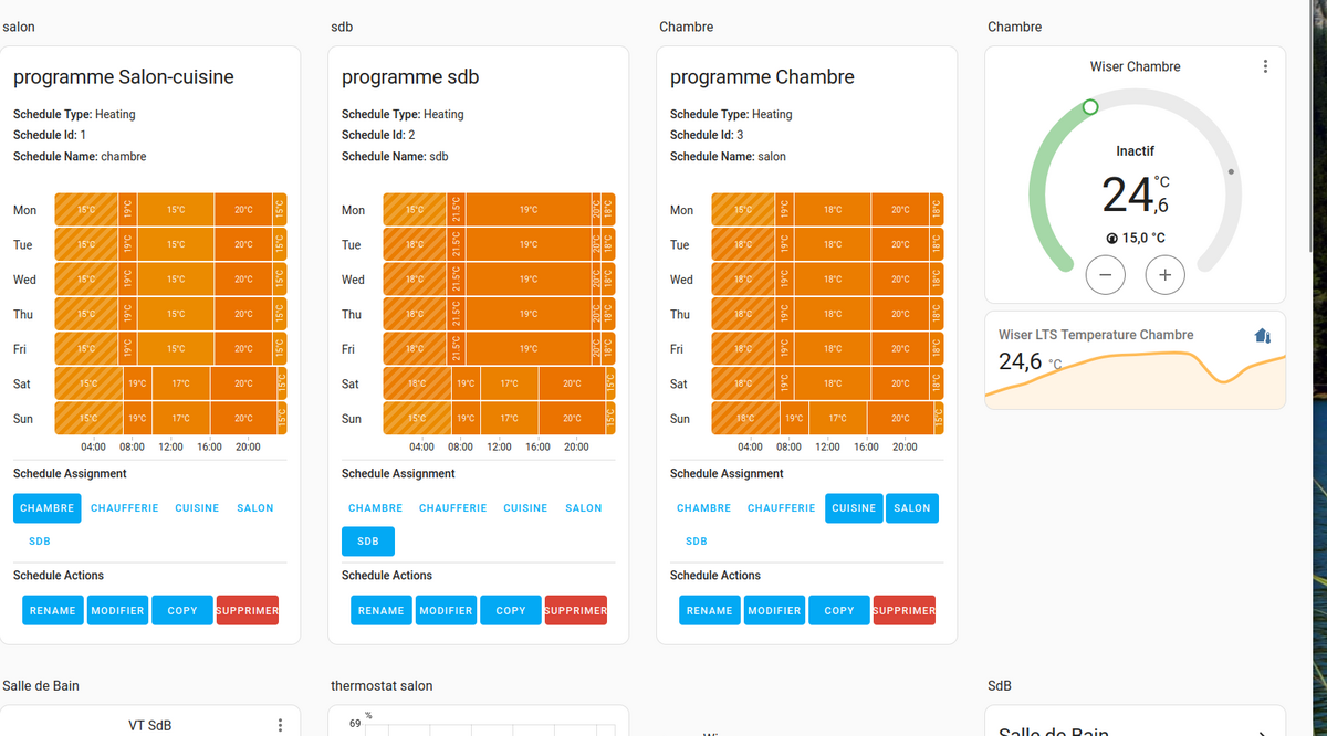

  13. merci pour ce comparatif qui est pour moi très utile et éclairant. Je n'avais pas eu cette explication quand jai commencé il y a 1 an. j'ai basculé vers Z2M , car j'ai touvé une intégration pour scheider electrique ( WISER Home ) qui me permettait d'utiliser la programmation faite dans Wiser dans HA
